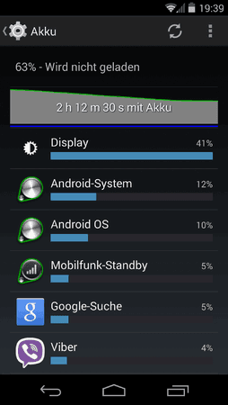

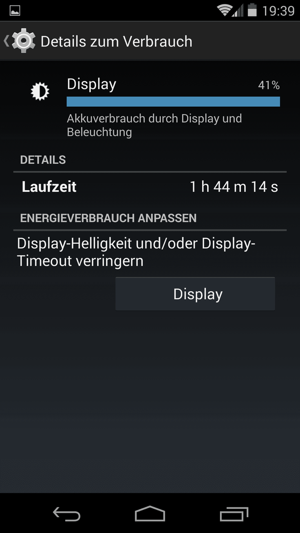

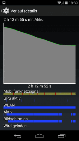

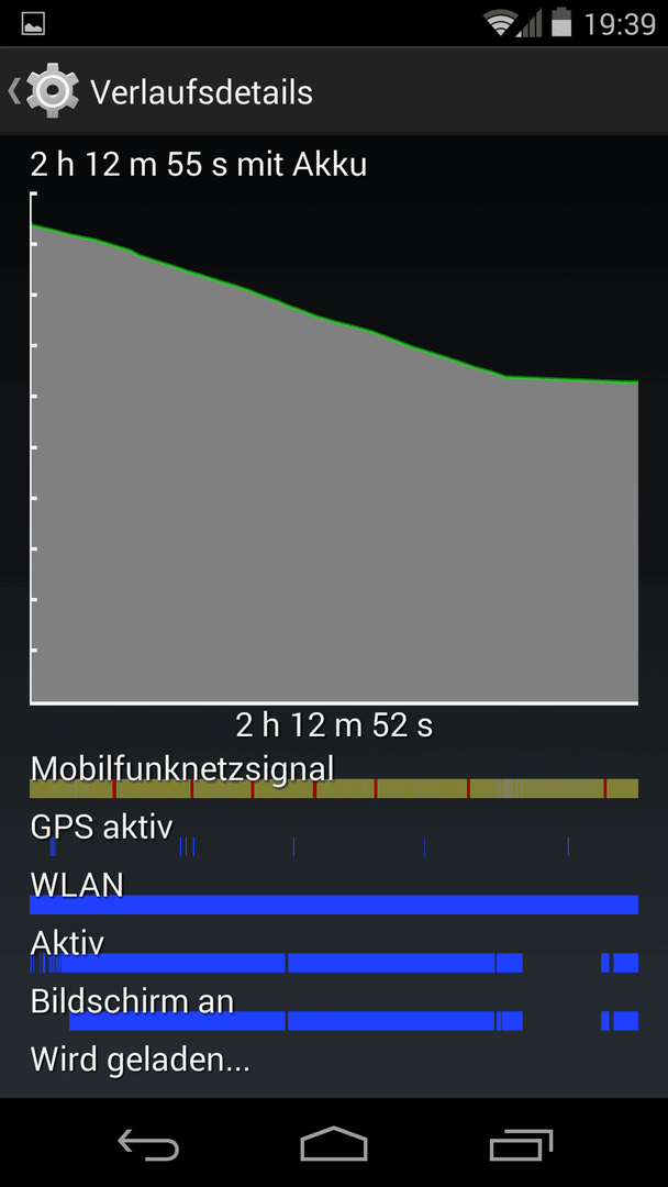

Display auf Auto. Und nicht vergessen, ich hab gerade das Nexus eingerichtet, also Apps installiert, gesucht, Backups widerhergestellt, sehr viel Whatsapp und Viber benutzt.

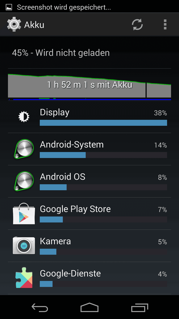

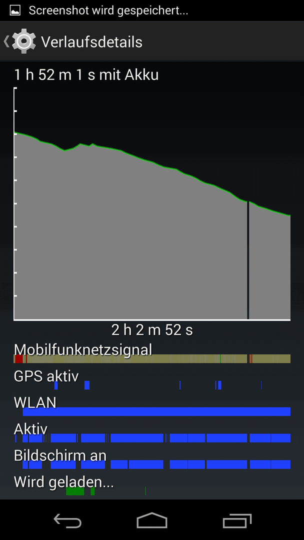

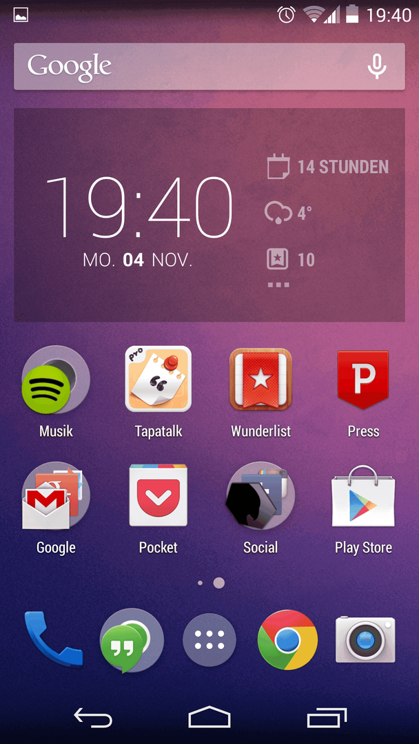

Hab auch gute Ergebnisse, Bilder siehe Anhang :)
Ca. 90min Display On, Akku fing bei 80% an und ist nun bei 45%. Das heißt, für 90min Display-On mit dauerhaftem Nutzen des Geräts wurden 35% Akku benötigt. Hochgerechnet sollten also durchaus 4,5 Stunden bei starker Nutzung möglich sein. Wenn der Akku sich erstmal richtig eingependelt hat in 1-2 Wochen, dann dürften sogar 5 Stunden drin sein. Wenn ich jetzt bedenke, wieviel Faux und Franco mit Ihren Custom Kernel noch rausholen können... Dann sind 5-6 Stunden aufjedenfall eine Möglichkeit. Bisher bin ich zufrieden mit dem Akku, muss ich aber natürlich über die Woche noch testen.
