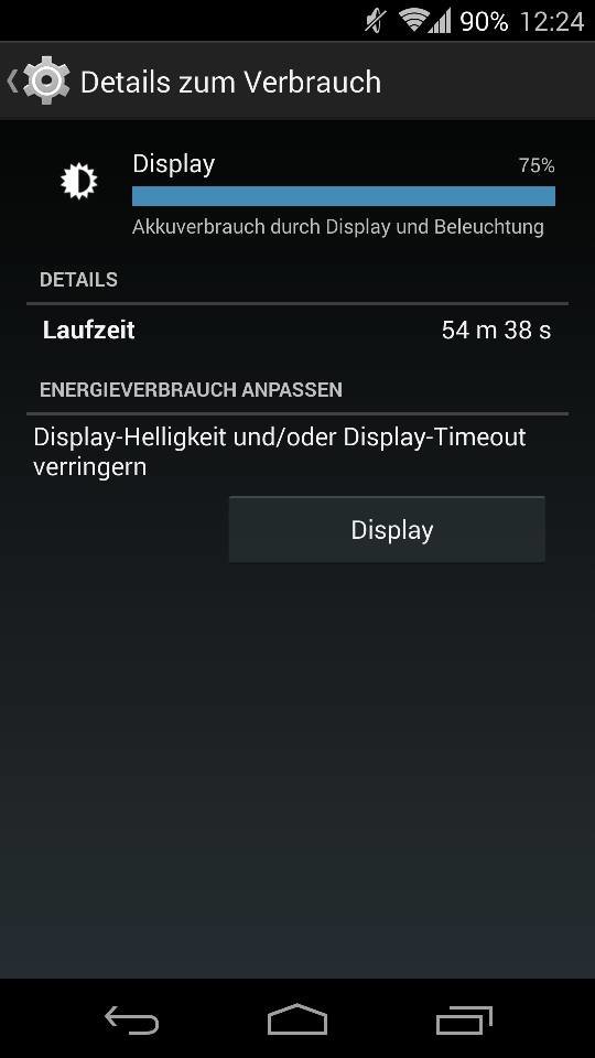

Ich bin jetzt bei 90% Akku und einer DoT von 55 Minuten. Also an sich sieht es wieder gut aus ;)

Hier ein screen von gerade.
Gesendet von meinem Nexus 5 mit der Android-Hilfe.de App
Ich glaube dir!! Helligkeit auf auto und eher sehr hell eingestellt und auch linaro kernel
