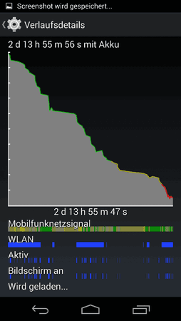

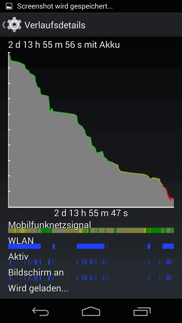

@buddelman
Erstens mal hab ich alles an einem Tag gemacht. Du gibst nen Screenshot über 3 Tage an. Selbst wenn das N5 im Standby wenige verbraucht, sind es so um die 0,4% pro Stunde (hab ich getestet, das ist etwa das erreichbare Minimum). Also sind da schon mal mindestens 30 % Akku weg.
Blick bei Deinen Angaben nicht ganz durch aber wenn ich die Bilder richtig interpretiere - 30 % mal mindestens für Standby UND 5,5 Stunden Displayzeit UND 17 % noch übrig finde ich auch nicht übel.
Passt doch bestens.

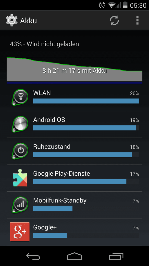

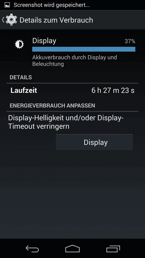

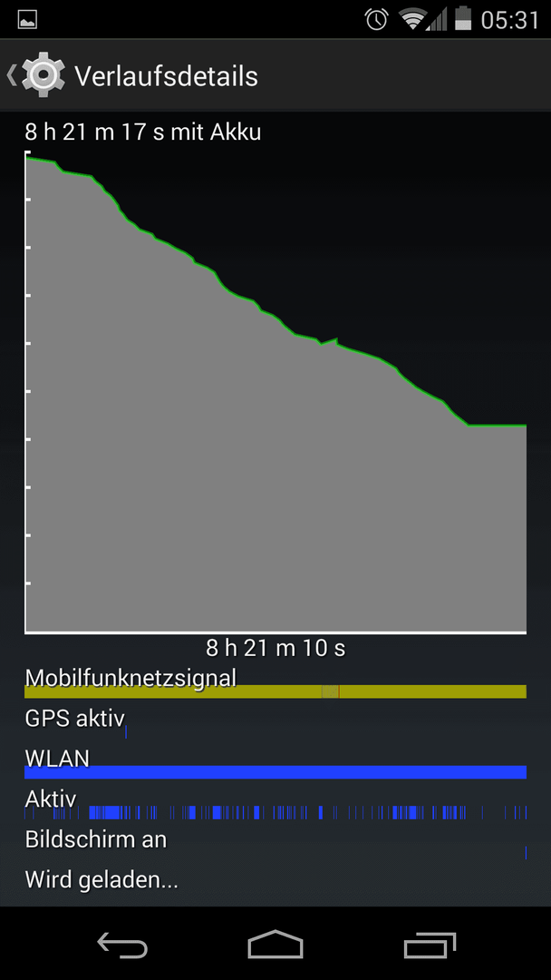

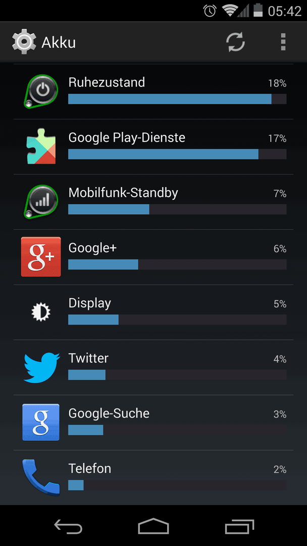

Also irgendwas ist hier wirklich nicht in Ordnung. Jede Nacht wird der Akku schwächer. Heute Morgen war ich bei 42%.
Gestern Abend an der Zens QI Ladestation auf geladen bis "Aufgeladen" im Display stand. Dann lag das Nexus auf dem Nachttisch bis heute Morgen. Wieder kam über Nacht eine E-Mail, also die LED blinkte die ganze Nacht.
Google Now sowie alle Standorddienste, Standortverlauf etc. sind an (GPS+WLAN+Mobilfunk)
Mobilfink auf 3G gestellt (aber aus wegen WLAN)
WLAN aktiv und verbunden
Google Sync ist an
Standortabfrage für alles außer Google Apps ist deaktiviert
E-Mail über Gmail App
Bluetooth ist aus
Das eigenartige ist das ist tagsüber gute Laufzeiten habe. Mit 2h in Bewegung (Autofahrt), 2h DOT, viel Google+ Facebook Twitter und surfen etc. etwa 60-70% Akkuverlust.
Und mit meinem SGS3 (stock) habe ich bei ähnlicher Config über Nacht maximal 5% verloren...
Mögliche Erklärungsversuche von mir:
Android spinnt
Akku defekt
Zens QI Station defekt
Habt ihr noch irgendwelche Ideen?

Sieht für mich nach einem Wakelock aus.
Wenn du die "schuldige" App anders nicht finden kannst und es dir nicht zuviel Arbeit ist ... Werksreset machen und neu einrichten aber erstmal nichts weiter installieren. Dann weißt du einige Stunden später bescheid.

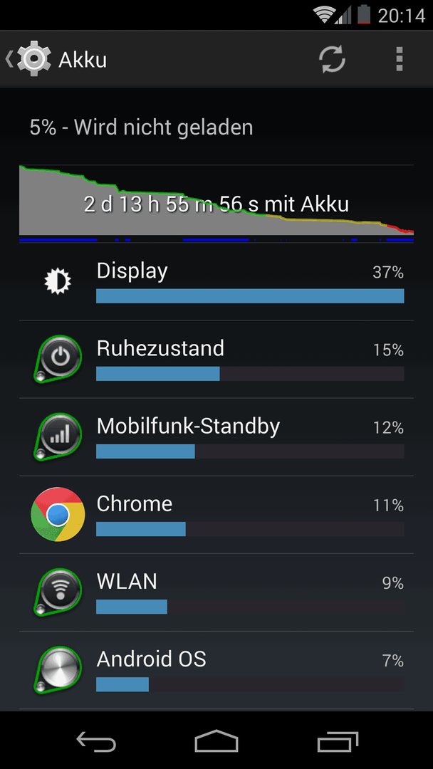

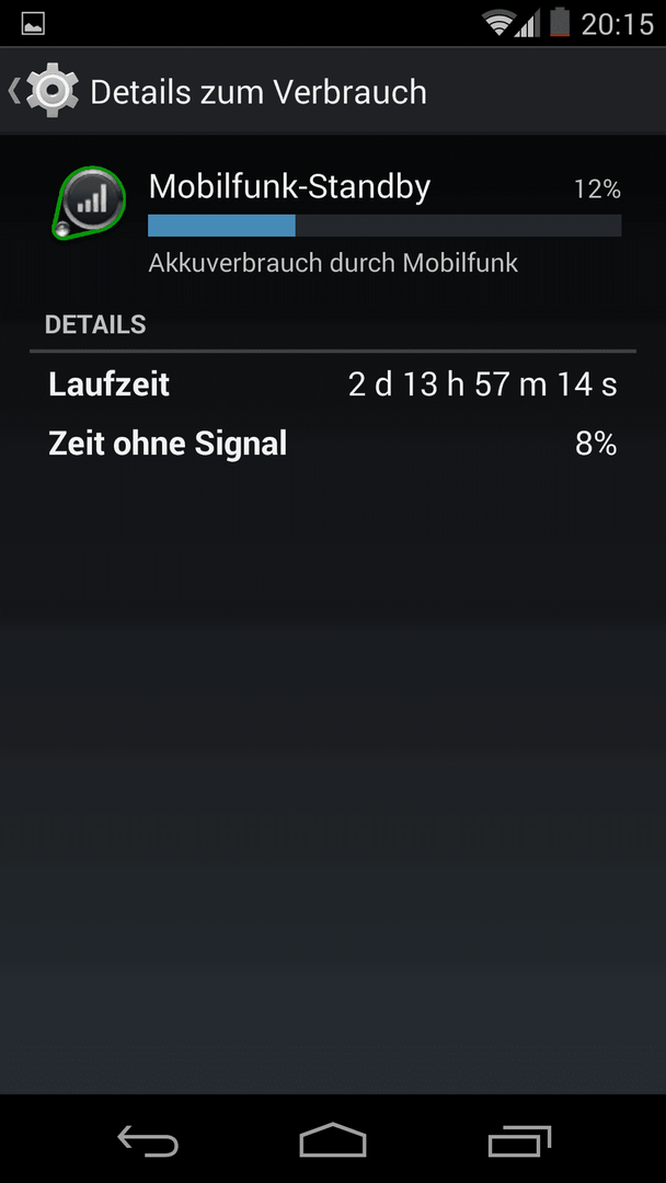

In meinem Kellerbunker hab ich teilweise sehr schlechten bis keinen Empfang - da wäre bei sehr guter Empfangsleistung noch mehr drin gewesen an Laufzeit.
Reaktionen: Anubarak und sNjke
