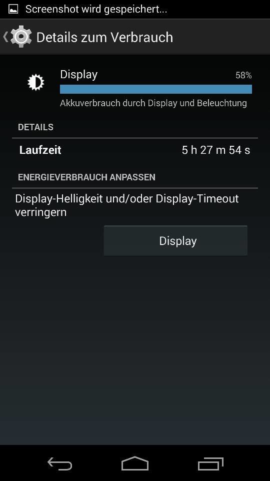

valynor schrieb:
Auf deinem Screenshot ist WLAN/3G aber an. Wenn das wirklich komplett aus war (wie beim Flugzeugmode), sollte es in der Akkustatistik nicht erscheinen.
Es war komplett aus über Nacht, das waren evtl 5min weniger wie auf den Screens, ich hab auf den Screens das W-Lan an, weil ich von Tapatalk aus geschrieben hatte.
W-Lan und Mobile Daten habe ich in den Einstellungen ausgeschaltet.
Gerade mal ne Frage, die vllt etwas doof klingt: Aber zieht es zusätzlichen Akku, wenn man zu Hause ist (oder da, wo auch sonst WLAN Verfügbar ist und dieses auch nutzt), WLAN an hat und auch mobile Daten an sind?? Weil über die mobilen Daten geht mein Handy ja nicht mehr ins Netz und eigentlich muss es aufgrund von WLAN ja auch kein Netz suchen.
Oder irre ich mich da?
Ich habe Google now an und habe jetzt nach einer Stunde Display on 80 Prozent..
Display Helligkeit ist ganz runter..
Bin zufrieden, viel besser bin ich mit dem Note 3 leider auch nicht gefahren..

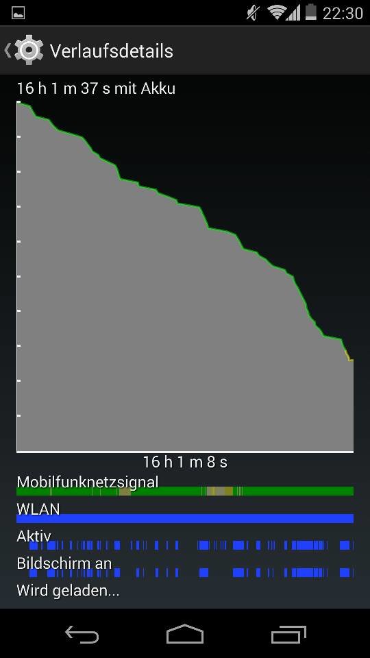

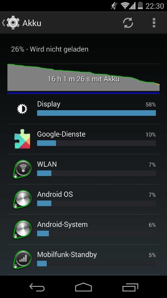

Speedbuster schrieb:
Hallo Community,
Ich habe mal wieder ein anderes Problem, dass wenn ich abends schlafen gehe mein Akku geladen ist und morgens komplett leer ist. 87% abends morgens 9%. Jedenfalls Verbraucht mein Mobilfunk im Standby sehr viel Akku. ( Siehe Bild 1 und 2 )
Zusätzliche Information :
Manchmal ist mein Mobilfunk ( Stärke ) Orange statt weiß, vielleicht ist es eine Hilfestellung für die Problemlösung ? ( siehe Bild 3 )
Hey,
wenn du schlechten oder kein Empfang hast wirkt sich das auf Mobilfunkt Standby Anzeige aus. Das Smartphone will sich ja ständig neu verbinden was Energie kostet.
Das es orange wird liegt glaube ich daran wenn kein Mobilfunkt geht. Ergo kein Internet
Orange bedeutet keine Internetkonnektivität...
