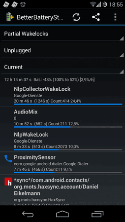

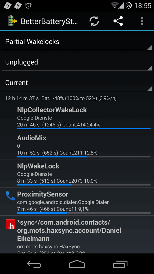

Eindeutig eine App die den Deep Sleep vehindert. Installiere dir Better Battery Stats vom market und guck dir an welche es ist.
Noch mehr Quote ging nicht? ;)
Richtig benutzt doch bitte einfach mal das @+Name sonst ist das bald so wie bei Xda.
BetterBattery Stats benötigt allerdings root um das sehen zu können. Dort sind dann die Partial Wakelocks interessant. Dann siehst Du welche App verhindert, dass das Handy in einen Deep Sleep geht.
Lg
Aus bbs werde ich nicht schlau.
Was verstehst denn daran nicht?
Sorry bin an XDA gewohnt. Bin erst seit kurzem hier :)
