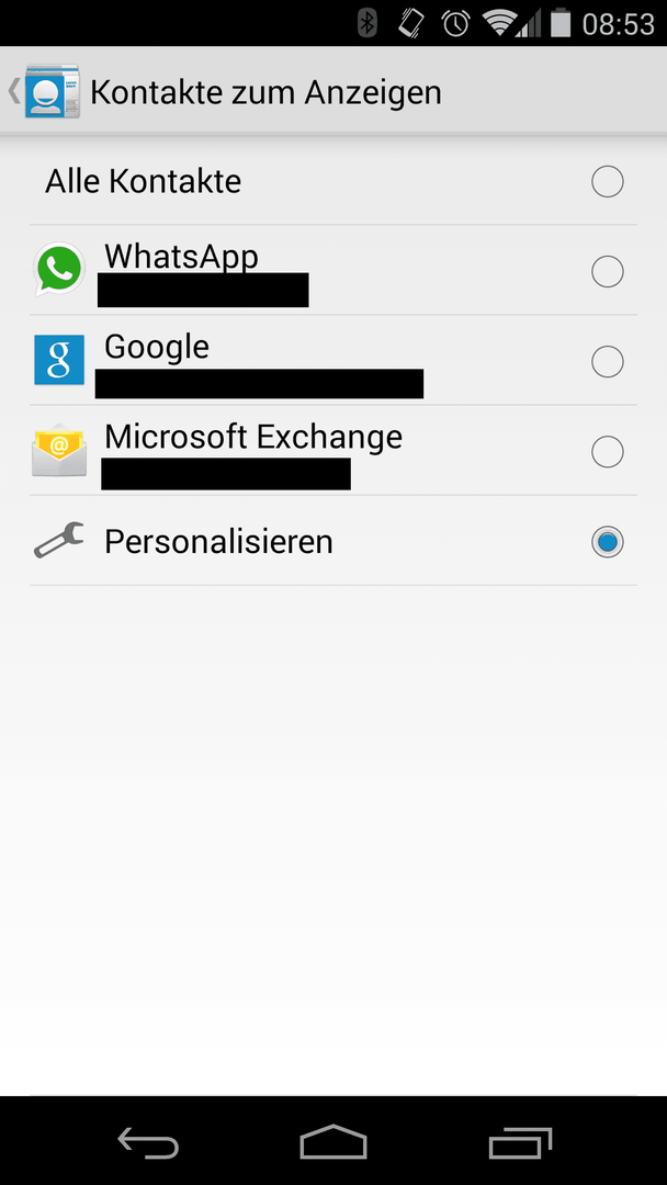

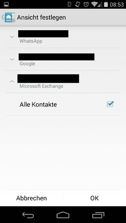

Bei mir ging das ganze erst wieder im Auto nach dem ich in der Kontakte APP unter "Einstellungen \ Kontakte zum Anzeigen" alle anderen Konten deaktiviert habe und nur den Exchange anzeigen lasse (bei allen anderen müssen alle Häkchen raus!). Phonebook steht bei mir auf alle Gruppen.

Danke für den Tipp. Das werde ich einmal versuchen. Ich gebe dann Rückmeldung ob es funktioniert hat.
