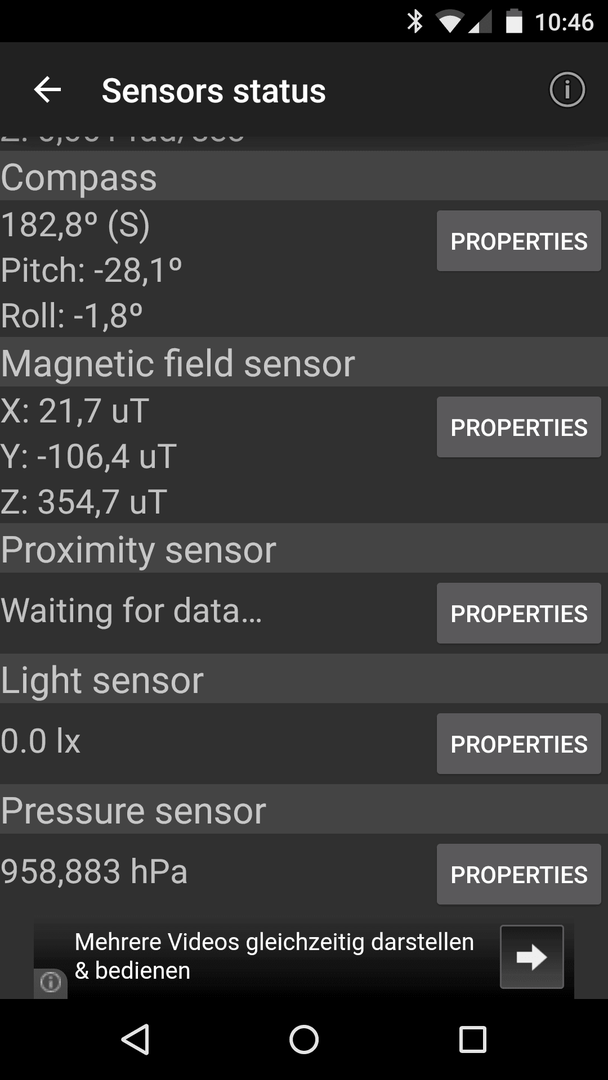

Folie ist keine drauf und ich habe die APP CPU-Z installiert und gestestet und da wird er angezeigt und funktioniert auch . Und wenn der Bildschirm nicht mehr aus geht beim telefonieren dann zeigt die APP keine Aktivität mehr von den Sensor an.
Ich habe alles durch gelesen nur ich habe keine Barometer APP oder sonstiges installiert nur die Wetter APP von Google und das war es. Aber mein Problem ist auch wie bei denen das die Sensoren nach paar Stunden einfach aufhören zu arbeiten.
Hier ein Ausschnitt es zeigt keine Werte an.
