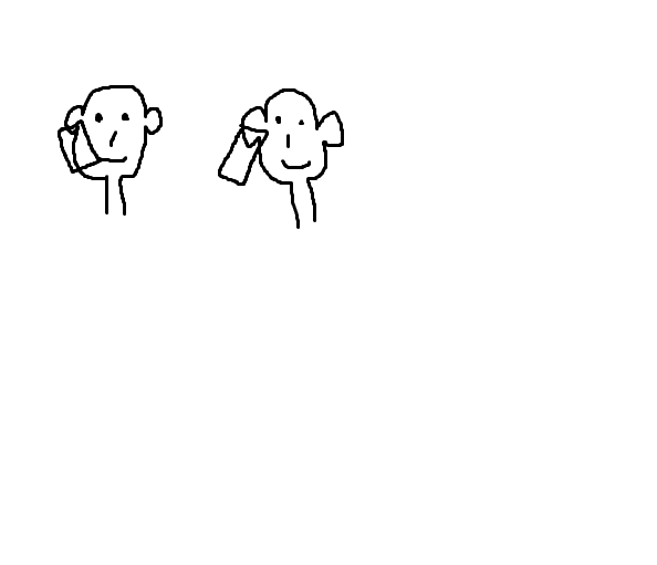

bei meinem Nexus 5 (32 GB schwarz) tritt folgendes Problem auf: Wenn ich das Handy normal am Gesicht halte, ist alles ok. Wenn ich aber das Handy ein bisschen weg vom Gesicht halte, bricht die Tonqualität bei meinem Gegenüber zusammen, ich werde dann nur noch wie durch eine Blechdose verstanden.
Bei meinem Vorgänger (Galaxy Note) hatte ich dieses Problem nie, auch beim Iphone 4 meiner Freundin gibt es keine Tonprobleme, wenn man das Handy ein bisschen vom Gesicht weg hält.
Ich hoffe ich habe es gut erklärt, anbei eine Grafik noch :)
Habt ihr dieses Problem auch?
Danke und Gruß

Verstehe das Problem nicht, wer telefoniert denn schon so wie auf dem Bild?
Also ich sprich immer ins Mikro hinein und halts nicht weg.
Aber rein aus Interesse mal ausprobiert und ja: Ist leiser, aber definitiv nicht blechern und immernoch verständlich.

Ich meine, wenn man das Handy im 45 Grad Winkel von der Backe weg hält. 90 Grad wäre ja extrem, aber ich halte das Handy oft im 45 Grad Winkel von der Backe weg, da meine Backe sonst auf Dauer zu heiß wird.
Ich bin unsicher, ob ich das Handy umtauschen soll oder nicht. Nach deinem Test würde ich sagen ja, denn wenn ich das Handy ein bisschen weg halte, bin ich nur noch sehr dumpf zu verstehen.

Wenn man das Teil - wie rechts gezeichnet weiter weg hält, scheint es so zu sein, dass die eigene Sprache beim unteren Mikro aber auch beim oberen Umgebungsmikro noch " zu stark" ankommt. Dadurch wird die eigene Sprache gleichzeitig als "Umgebungsgeräusch" betrachtet und teilweise rausgefiltert.
Am Anfang hatte ich auch von manchen die Rückmeldung dass ich so leise wäre. Ich hab mir angewöhnt darauf zu achten das Phone eben nicht zu weit weg zu halten - und seitdem hab ich niemals mehr irgendwelche Beschwerden wegen "zu leise" gehabt".

Ja, im Zeichnen war ich schon immer gut :). Also die Erklärung hört sich wirklich plausibel an, und ein Austauschgerät hat ja im anderen Threat auch nichts gebracht. Werde meins also behalten.
Ja das liegt an dem 2ten oberen Umgebungsmikro, zum testen kannst du mal mit nem Streiffen Isoband das Loch zukleben, dann ist der Effekt weg.

Immer daran danken - das Mikro ist unter den Löchern in der rechten unteren Ecke und dieser Bereich soll möglichst nahe an den Mund.
Wenn das zu weit weg ist, funkt die Umgebungsgeräuschunterdrückung viel zu stark dazwischen und die eigene Sprache wird als "Umgebungsgeräusch" interpretiert und damit leiser. Ich hatte anfangs auch die Probleme, dass mir gesagt wurde man hört mich kaum - hab dann vor dem Spiegel die richtige Handyhaltung "üben" müssen. Das Teil muss fast horizontal waagrecht gehalten werden.
Ist wirklich empfindlich bei der Haltung, die ist auch etwas ungewohnt (fand ich) - dafür ist dann aber die Umgebungsgeräuschunterdrückung echt top - man kann auch in lauter Umgebung sehr gut telefonieren.

Und Handy Haltung üben beim telefonieren is so ne Sache.... Wenn ma sein Handy an der Unterkante vielleicht 30 Grad vom Kopf weg hält dann versteh ich, dass die Rauschunterdrückung zu stark ausfiltert aber wer hält scho so sein Handy?
Wenigstens wenn ma es normal vertikal (oder minimal abweichend) zum Kopf hält muss man verstanden werden. Das muss einfach drin sein.
@moguaii: Weiß nun nicht was Du mit "normal vertikal" meinst - klingt aber als wäre das genau total falsch, es muss (nach meiner Erfahrung) "fast total horizontal" gehalten werden - wie gesagt Mikro ist rechts unten.
