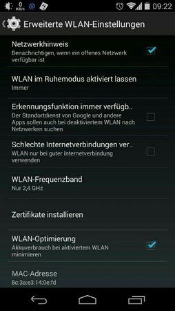

Soweit ich weiß hängt das mit der Standorterkennung über WLAN zusammen, auch wenn dieses deaktiviert ist. Lässt sich unter WLAN -> erweitert ausschalten.

Ich hab die Funktion nach dem letzten post mal deaktiviert, hier ist das Ergebnis :)

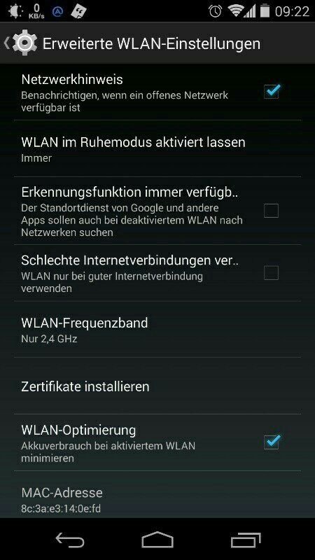

In den erweiterten WLAN Einstellungen "Erkennungsfunktion immer verfügbar" deaktivieren, dann wird WLAN im Akku Verbrauch auch nicht mehr als an angezeigt, obwohl ausgestellt.

Das ist seit Android 4.3 so lässt sich aber deaktivieren, siehe Post von IZwiebelchen
das Problem scheint behoben.
Habe das Frequenzband von automatisch jetzt auf 2,4 Ghz eingestellt. Jetzt verbindet sich das Gerät nachdem es die Verbindung verloren hatte wieder von selbst. Warum das unter automatisch nicht ging ist mir ein Rätsel.
