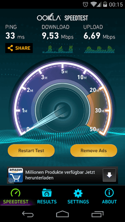

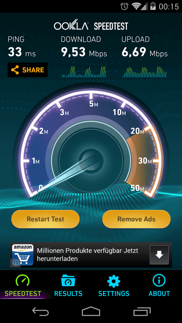

Habs jetzt noch ein paarmal probiert und immer wieder grottenschlechte Ergebnisse.
Selbst direkt neben dem Rooter an dem ich mit meinem Rechner etwa 36MBit empfange schaffe ich mim Nexus nicht mal 10 MBit.
Der Verlauf ist sehr merkwürdig.
Richtig Wellenartig. Könnt ihr das auch reproduzieren?

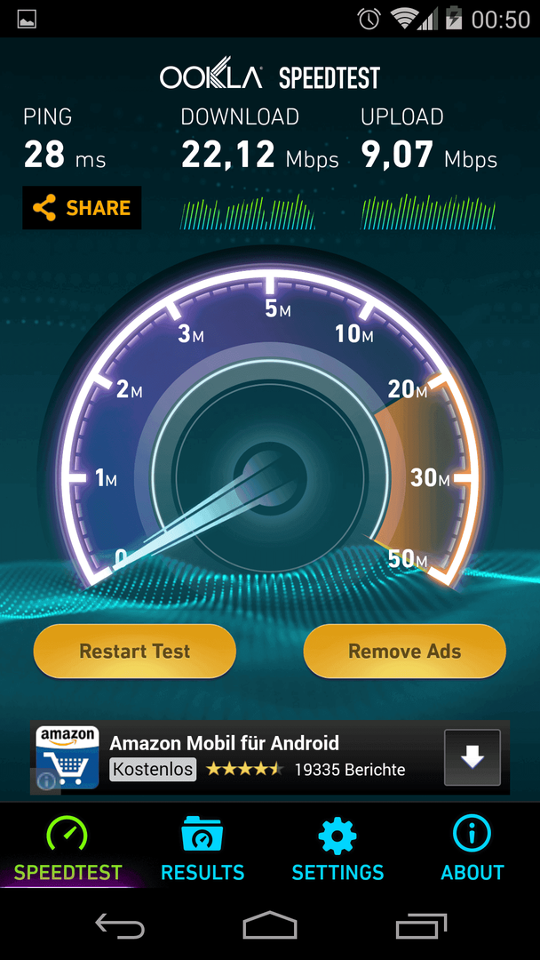

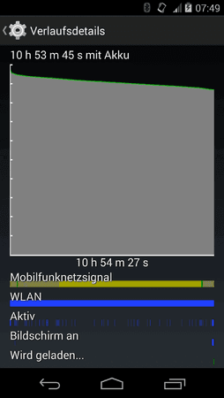

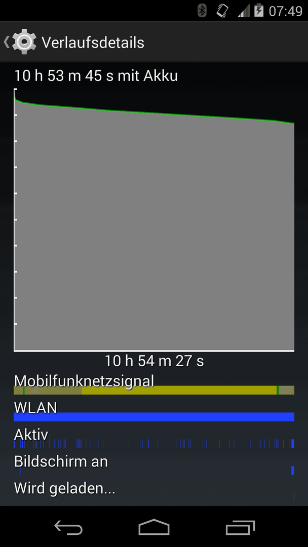

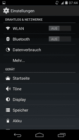

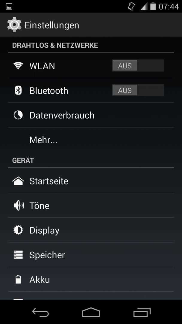

Morgen zusammen,
wie in der Überschrift schon steht wird bei meinen Batterie Stats WLAN als an Angezeigt obwohl ich es aus habe.
Hat vlt noch jemand dieses Problem und es ist ein Bug oder nicht?
Ja ist mir auch schon aufgefallen, ist aber nicht nur beim N5 so, sondern allgemein bei Android 4.4.
Wird also eine Softwarebug von 4.4 sein der mit einem Update behobem werden kann.
Die Frage ist, ist Wlan wirklich aus und wird nur als eingschalten angezeigt oder ist es wirklich immer eingeschalten und nur die Funktion es auszuschalten funktioniert nicht? Hoffntlich das erste ^^
Mit freundlichen Grüßen von meinem Nexus 5 gesendet :)
