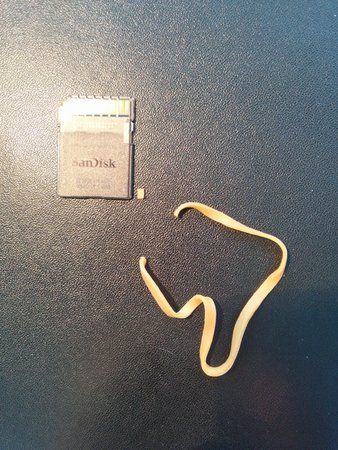

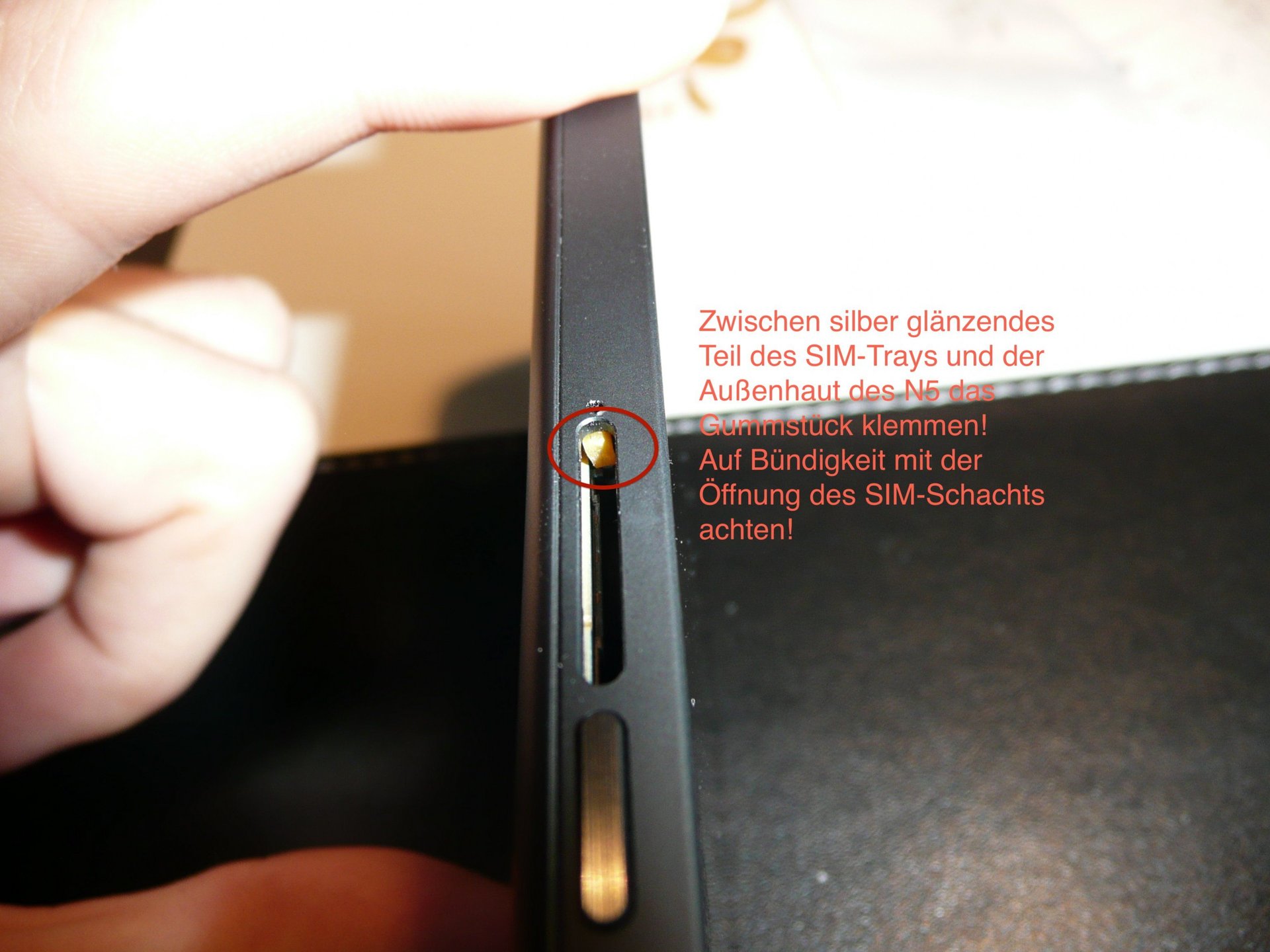

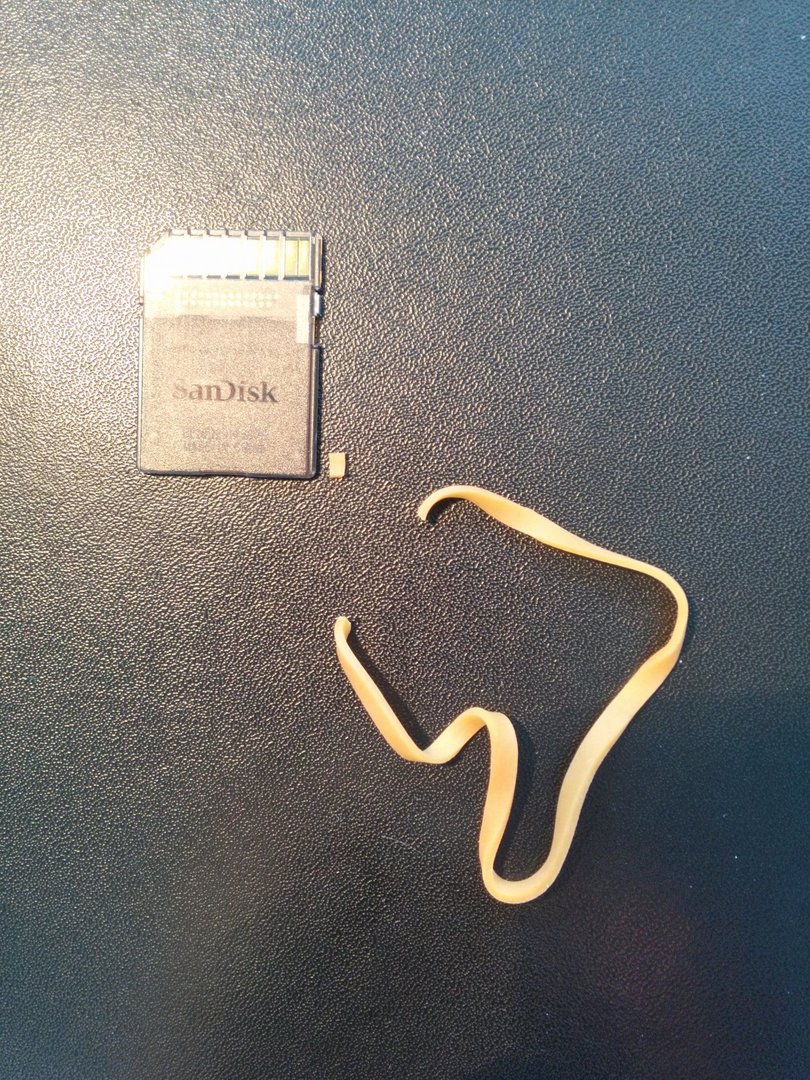

Wenn man mal den SIM-Schlitten entfernt und sich das ganze unter Licht anschaut ist es eigentlich gut zu erkennen. Das Teil muss in die Lücke zwischen Gehäuse und dem silber glänzenden Stückchen, gegen das der Adapter drückt. Dann verspannt er sich beim Einschieben des Schlittens und das Klappern ist weg.
Bin etwas beschränkt mit meinen Fotografiemöglichkeiten hier, aber ich versuch es nachher mal!
Und bitte mit Pinzetten oder ähnlichem aufpassen, dass sie nicht an die Außenhaut des N5 kommen, das gibt schnell Kratzer.
So, anbei die gewünschten Bilder...das zweite Bild dient als Größenvergleich für das benötigte Stück Gummi.
Und bevor die Frage kommt: Ja, man kann danach trotzdem ganz normal noch die SIM-Karte durch das Auswurf-Werkzeug rausbekommen! :)
(Vorausgesetzt man nimmt etwas Elastisches zum reinklemmen!)
