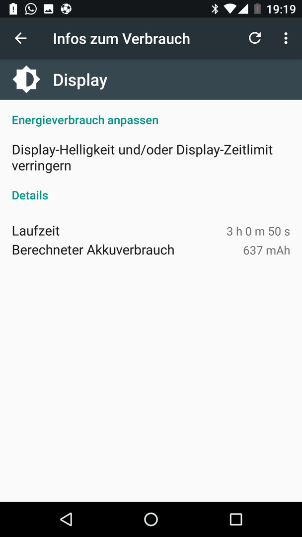

Ich komm auch auf maximal 3 Stunden DoT Zeit, egal was ich mit Gerät mache.
Dass der Akku extrem langsam lädt, wenn man das Gerät nutzt, ist bekannt. Du kannst dir mit der App Ampere den Ladestrom anzeigen lassen. Macht man das Display aus und schaut dann direkt nach dem einschalten wieder in die App, geht der Strom von 0,5A auf über 2,5A hoch.
Und 3h DOT passt.

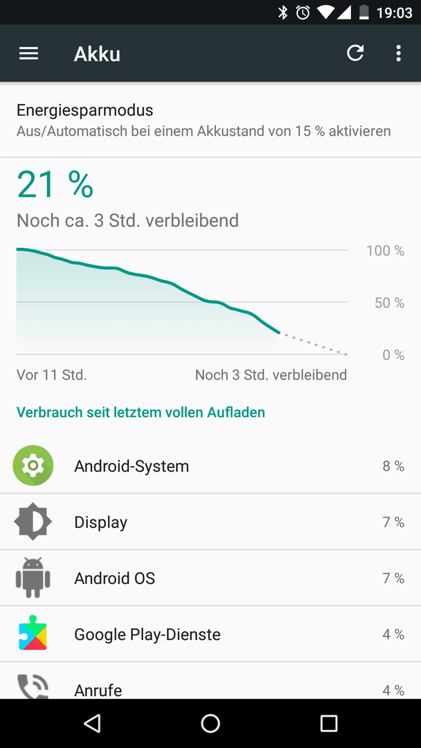

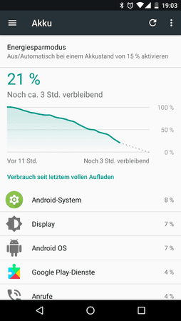

kann sonst jemand das Problem bestätigen? Seit ich das Upgrade auf 7.1.2 vorgenommen habe frisst sich Android-System durch den Akku. Inzwischen komme ich mir vor, wie die iPhone 1 Benutzer, die ab 14 Uhr nicht mehr erreichbar waren, weil der Akku leer war.
Jupp, ähnlich. Android System und OS sind neben Display top Verbraucher :-(

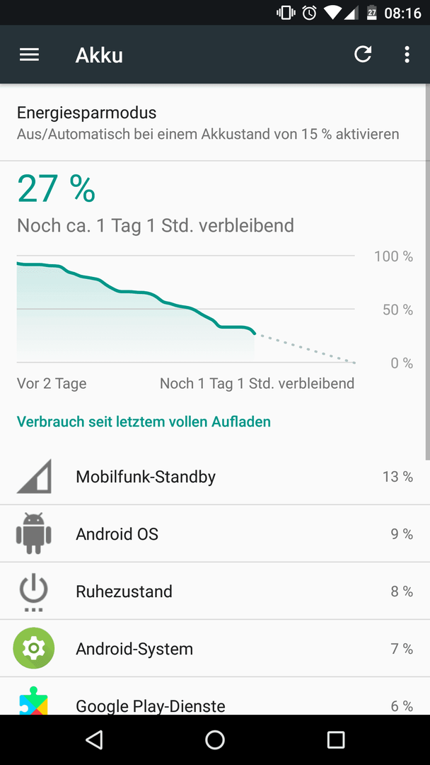

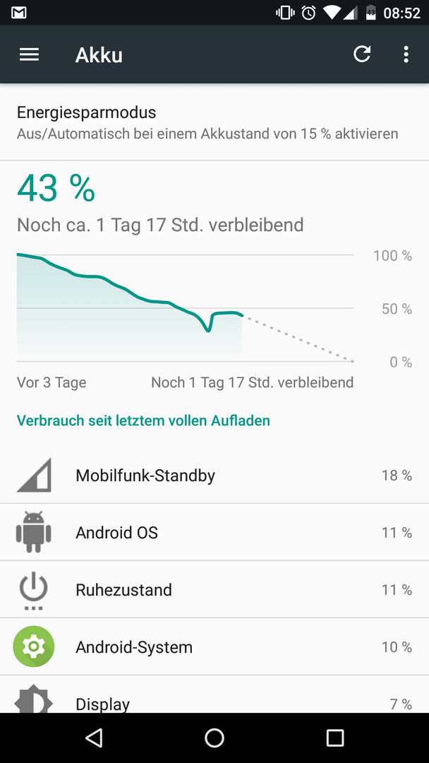

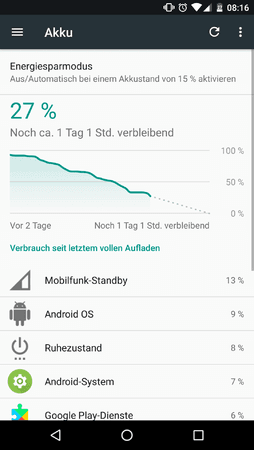

Kann ich so gar nicht bestätigen. Hängt eben doch sehr stark vom Nutzungsverhalten ab.
