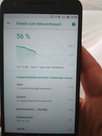

So sieht es mit Android O aus
Nach der ersten Akkuladung auf Android O, endlich wieder eine normale DOT [emoji1]
