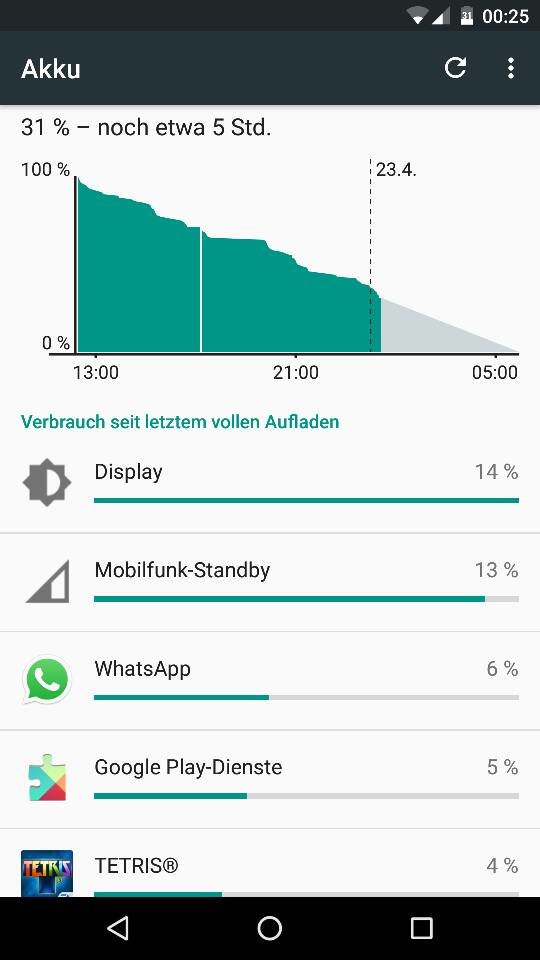

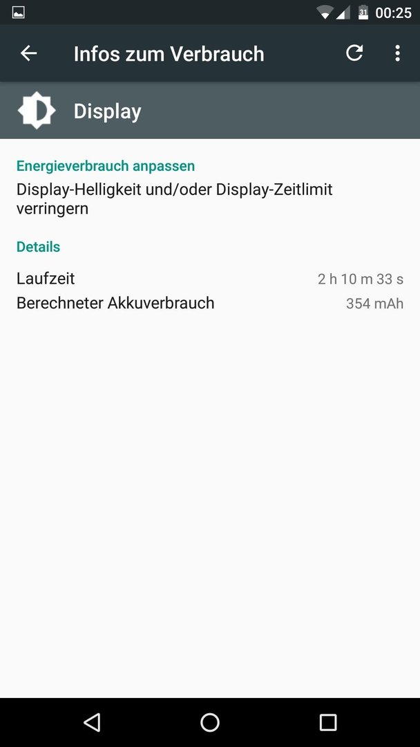

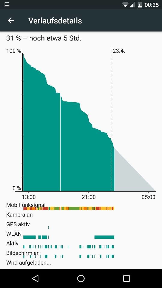

Hey Leute, also ich bin mit dem Akku sehr unzufrieden. Komme gerade so über den Tag bei gerade einmal 2,5 h DOT. Mit meinem Xperia Z3C bin ich auf 3-4 h DOT bei 2 Tagen bekommen. Jemand ne Ahnung, woran es liegen könnte?

Nach deinen Screenshots solltest du bei einer SOT von 2h10min und 31% Akkuladung noch auf gut 3std SOT kommen. Und ganz nebenbei sieht das Mobilfunksignal mehr als schlecht aus. Denke auf viel mehr wirst du mit dem 5X tatsächlich nicht kommen.
