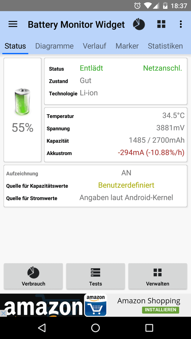

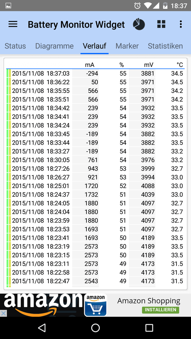

Hallo
Nachdem sich mein 5X, während ich ein Spiel darauf spiele, beim Aufladen teilweise sogar entlädt, habe ich mal etwas die Battery Monitor App mitloggen lassen.
Dabei habe ich bemerkt dass der Ladestrom sehr schwankt und eben sogar ins Minus wechselt, was ja erklärt warum sich das 5x teilweise beim Aufladen entlädt.
Nun frage ich mich woran das liegen kann und ob noch jemand das Problem hat.
Zum Aufladen habe ich das original Netzteil (allerdings UK Version mit Adapter auf Euro Stecker) und das original USB C Kabel verwendet.
Ich tippe mal auf Überhitzung. Ab einer gewissen Temperatur wird der Ladevorgang unterbrochen.
Golem.de hatte ja bereits über Drosselung nach recht kurzer Spielzeit berichtet... würde also passen.
Meinst du Überhitzung der CPU?
Der Akku kanns ja nicht sein mit ~34°
Ja, CPU/GPU.
Das Laden des Akkus erzeugt zusätzliche Wärme im Gerät, die will man natürlich vermeiden, wenn die Temperatur bereits sehr hoch ist.
Was da nun im Detail geprüft wird, und welche Schwellwerte es gibt, weiß ich allerdings nicht, aber es würde das Verhalten erklären.
Edit:
Schwankt das auch, wenn das Gerät nicht genutzt wird? Dann könnte es auch ein Defekt sein (Kabel, Ladegerät, Adapter oder Handy)
Gerade getestet ohne das ich etwas gespielt habe. Auch keine App geöffnet.
Schwankt auch.
Dann kann es ja nur am Stecker liegen. Würde mir ein USB Typ C auf Typ B Kabel besorgen und es mit einem vorhandenen EU Netzteil probieren.
Hallo
Hab mir heute ein Kabel USB Typ A auf USB Typ C besorgt und mit einem 1,8A EU Netzteil probiert.
Leider hier das selbe Ergebniss. Es scheint dass das 5x selbst ab ca. 32°C Akku Temperatur, den Ladestrom drosselt. Bis ca. 32°C lädt es normal.
Nun frage ich mich ob mein 5X defekt ist oder ob das bei allen so ist?
Edit: An der Akkutemperatur scheint es nicht zu liegen. Gerade 35°C und +1100mA
Danke.
Wenn ich mir das bei xda so durchlese scheint das beim 5x normal zu sein. Hmm.
