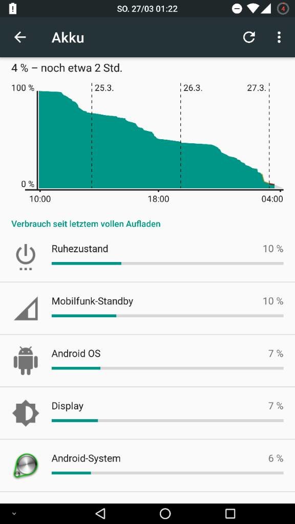

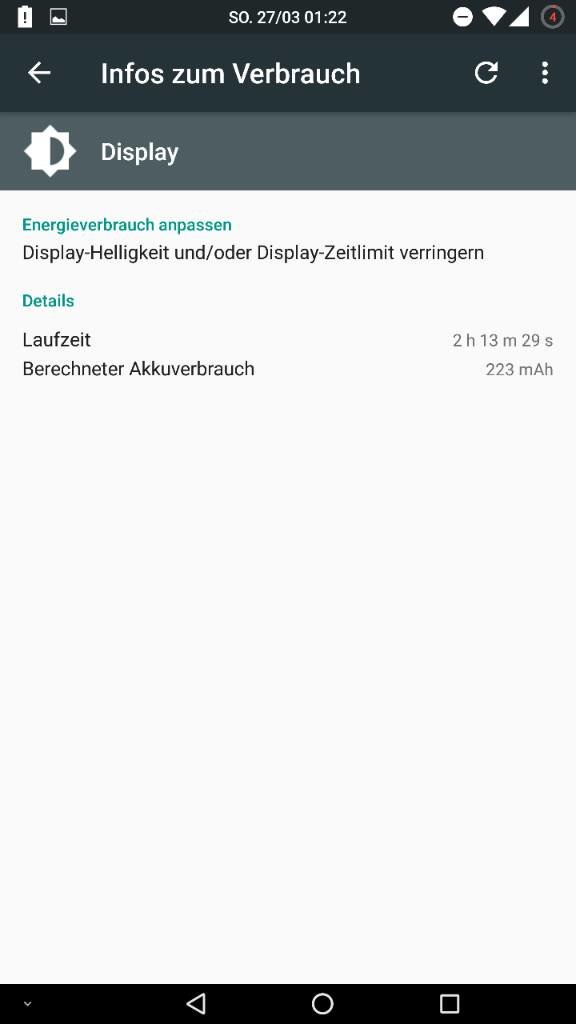

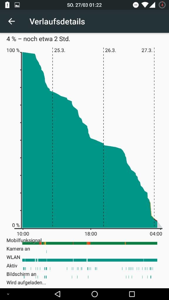

Stock Rom mit ElementalX Kernel und xposed.

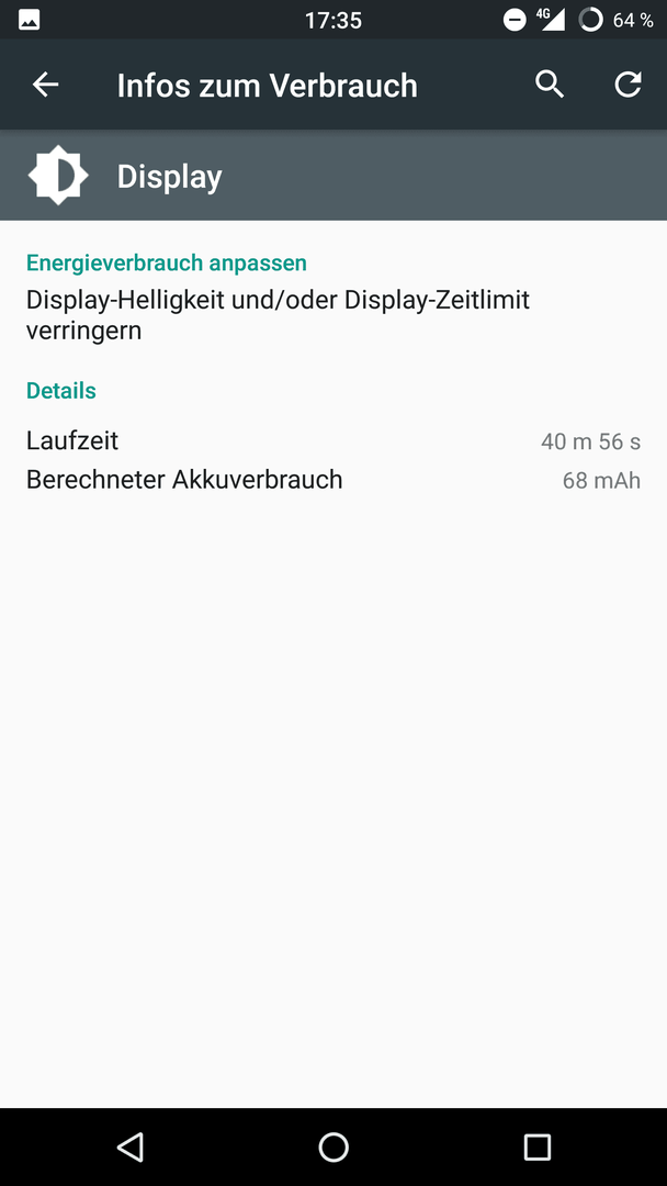

So sieht mein erstes Fazit davon aus. Bin schon nach 4 tagen habe es ca eine Stunde quasi als couchtablet verwendet und noch 63%.
Dabei so gut wie keine wakelocks.
Der eine drop war die Benutzung, ansonsten geht es sehr linear runter

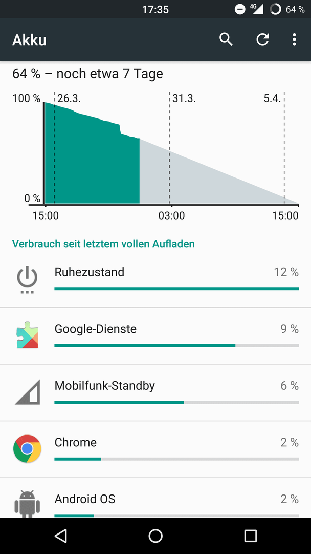

Leute wie geht das? Ok ihr nutzt das Handy wirklich selten
Wie gesagt liegt meins gerade fast nur rum und ist im standby. Und da es zuhause liegt fehlen beispielsweise die netzwechsel die man normalerweise hat. Mit meinem iPhone habe ich, wenn es dann gerade mein zweitgerät ist, glaube sogar noch bessere stats.

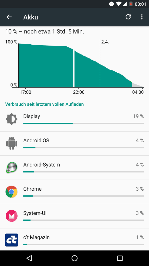

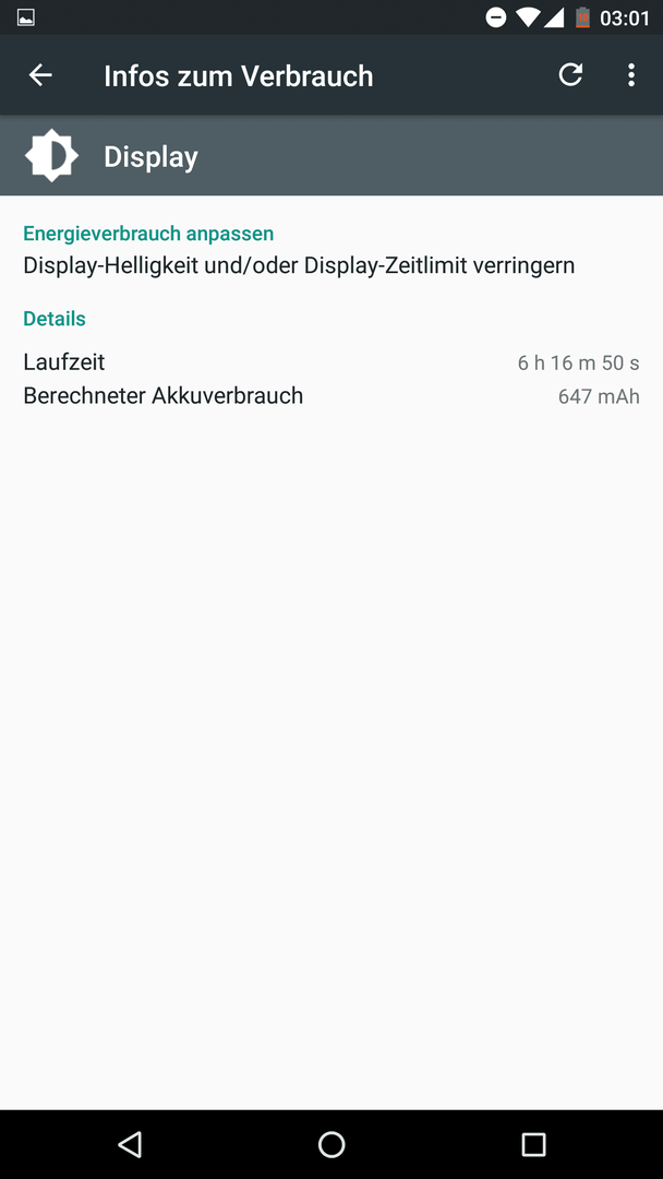

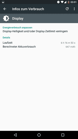

Über 6 Stunden Display Zeit und noch 12% Akku. Läuft nicht schlecht mein neues Nexus. Stock ROM, stock Kernel. Root. Keine Facebook-App. Da ich im Bett lese, ist die Display Helligkeit allerdings seit 3 Stunden auf 10%

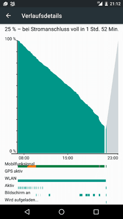

irgendetwas stimmt bei mir nicht. Eigentlich war ich mit der Akku-Laufzeit zufrieden, doch seit letzter Woche (evtl. nach dem letzten Sicherheitspatch) fällt die Leistung ins Bodenlose.
Beispiel von heute. 7:00 Uhr das 6P vom Netz genommen, 5 Stunden später hat es nur noch 75%.
Was hab ich in der Zeit getan? Mobiles Internet ist aktiv. Ich habe vielleicht viermal das Display aktiviert und E-Mails gecheckt. Das war es. WLAN ist aus. Der interaktive Screen (s/w-Darstellung beim Anheben des Geräts) ist aus. WLAN Suche ist aus. Bluetooth ist aus. Ich war also de facto 5 Stunden idle.
Nun der Vergleich: Mein iPhone 6sPlus habe ich zur exakt selben Zeit vom Netz genommen. Es hat noch 91% Akku!
Und mit dem Gerät habe ich gearbeitet:
WLAN ist an, Mobile Daten sind an. Evernote einen Haufen Daten synchronisiert. Notizen über die Pagecam von Evernote eingescannt. Bluetooth ist an. Auf dem Weg ins Büro via Bluetooth 30 Minuten Musik gehört. Und zwei Telefonate à 5 Minuten geführt.
Das 6P verliert 25% fürs Nichtstun?
Die Facebook App habe ich nicht drauf. Wenn ich auf die Grafik klicke wird mir WLAN als durchgängiger Posten für Akku-Verbrauch angezeigt, obwohl ich WLAN gar nicht aktiviert habe.
Kann sich hier der WLAN-Bug eingeschlichen haben, der schon beim Nexus 5x aufgelaufen ist?
Hat jemand eine Idee, was hier so sehr am Saft zehrt? Ich kam eigentlich vorher ca. 2 Arbeitstage mit dem Gerät aus, ehe es wieder an die Steckdose musste.

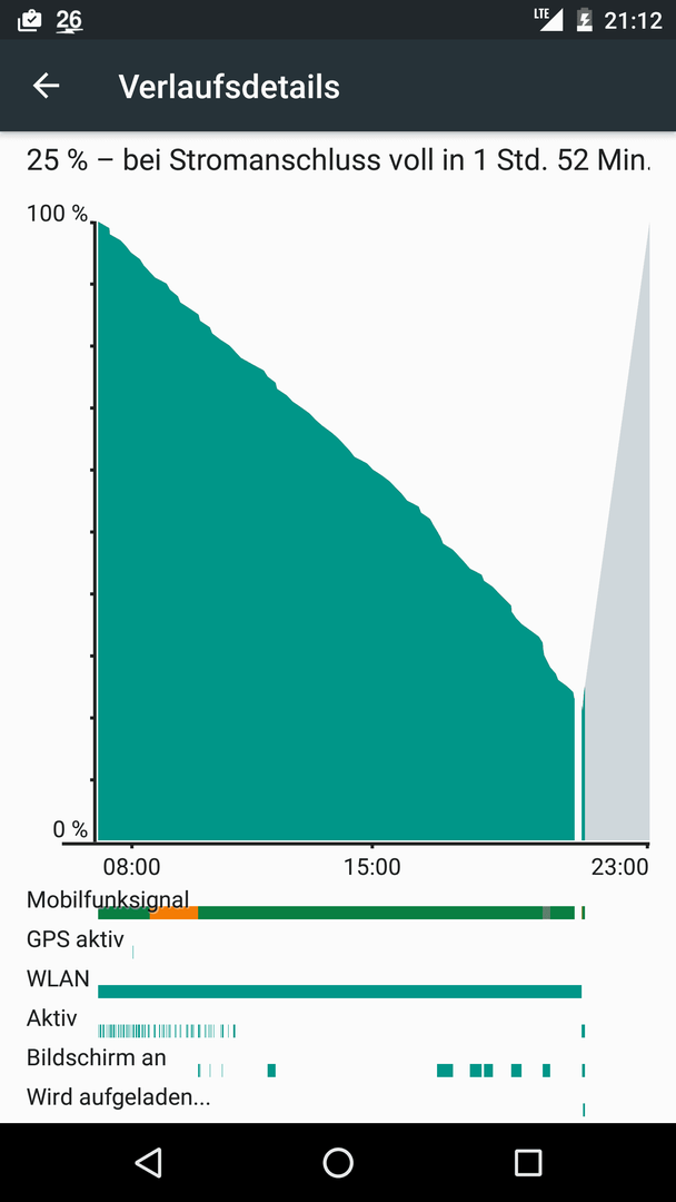

Hier noch mal ein Screenshot von heute Abend:

Wow, das sieht ja ganz übel aus!
Da sich da in der Mitte eigentlich gar nix getan hat würde ich mal davon ausgehen, dass es an der WLAN-Suche gelegen hat.

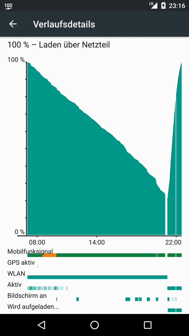

Ich habe den oben beschriebenen Partition Cache Wipe durchgeführt. Nach dem Neustart des Nexus 6P war schon ein sichtbarer Erfolg zu verzeichnen, denn in der Verbrauchsanzeige taucht das WLAN als Stromfresser ab 21:30 Uhr nicht mehr auf.
Ich habe das Gerät gestern voll geladen und mit 100 % im Standby auf dem Schreibtisch liegen lassen. Mobilfunk aktiv (kein Flugmodus), aber mobile Internetverbindung abgeschaltet.
Heute Morgen nach 8 Stunden stand der Akku bei ... 98% - alles alles wieder in bester Ordnung.
Offenbar muss durch irgendein Ereignis (eventl. durch das letzte Update) das WLAN Signal hardwareseitig aktiv geblieben sein, obwohl es softwareseitig abgeschaltet war. Vermutlich hat das 6P die ganze Zeit nach einem drahtlos Netz gesucht und keines gefunden, was zu dem extremen Energieverbrauch geführt hat.
Der Partition Cache Wipe hat das Problem offenbar eliminiert. Wie in dem oben verlinkten Artikel hingewiesen, werde ich diesen Wipe jetzt nach jedem OS-Update durchführen. Das ist wesentlich eleganter als ein Factory Reset :)
Hast du auch bei den Standorteinstellung die WLAN-Suche ausgeschaltet? Wenn ja denke ich dass eher das dein Problem behoben hat.
Ein Wipe Cache schadet im Prinzip nie und man kann den ruhig machen nach einem Update.
Aber in dem Video mit der Anleitung war das WLAN in der Verbrauchsstatistik ganz oben, was soviel ich weiß auf den WLAN-Bug hindeutet. Bei deinem Screenshot war WLAN gar nicht vorhanden, was wiederum dafür spricht dass es die WLAN-Suche war.
So kenne ich es zumindest aus meinen Erfahrungen ...
