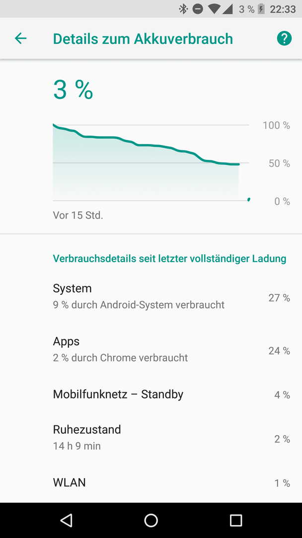

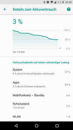

ich könnte kotzen. Seit Android 8 habe ich eh einen Haufen Probleme mit dem Nexus 6P. Zu allem Überfluss scheine ich nun auch von dem Akku Problem betroffen zu sein... Habe mein Nexus jetzt seit ziemlich genau einem Jahr und seit etwa 2 Wochen sporadisch, bzw. seit 3 Tagen täglich schaltet sich mein Nexus unvermittelt aus, und hat plötzlich noch 0% Akku. Teilweise bei noch 50% Ladung...
Ich dachte ja eigentlich dass das Problem behoben hätte werden sollen. Bei Oreo sollte es dann aber doch zu keinen (Akku-) Problemen mehr kommen oder? Wie sind denn aktuell bei euch die Erfahrungen? Der Thread ist ja schon länger nicht mehr beschrieben worden.
Bin gespannt. Viele Grüße,
Frostball
@Frostball Dein Problem scheint in diese Richtung zu gehen: Nexus 6P stellt mit 15% ab
Einfach bei Google austauschen lassen. Hat sich herausgestellt, das es sich sehr wahrscheinlich um ein Hardwareproblem handelt. Das Update auf Oreo hatte bei mir auch keine Auswirkung auf das Problem.
