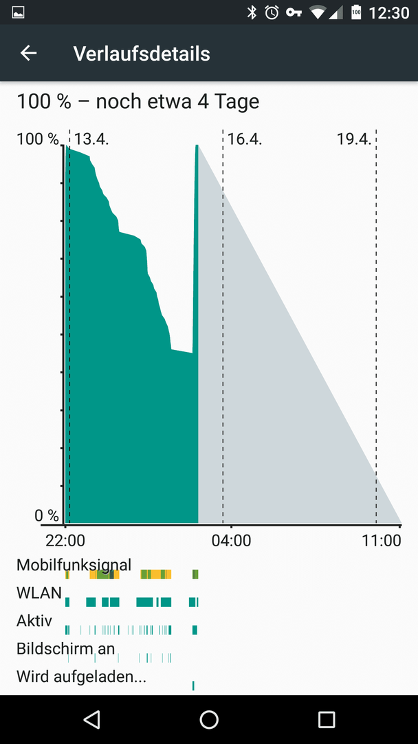

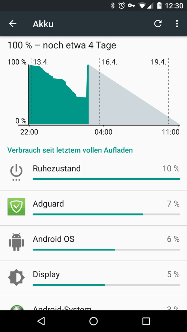

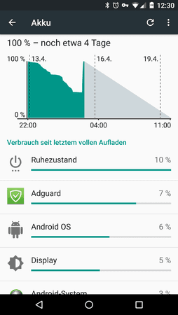

Wlan taucht bei mir in den Statistiken nicht auf,
evtl. Phone zurück setzen bzw im abgesicherten Modus beobachten.
Reaktionen: Casamonte

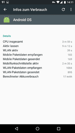

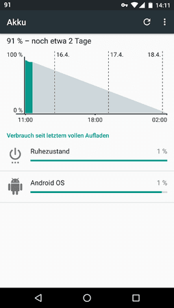

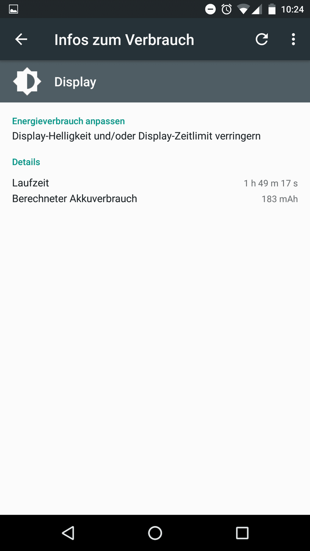

Schau einmal in den Anzeigen unter den Seiten (Bilder) nach. Einmal sehe ich im Augenblick auch keine WLAN Nutzung aber unter den Infos zum Verbrauch tauchen dennoch unter Anklicken vom Android OS Werte für WLAN auf.
@GeRe Das ist mal ein Hinweis. Ich hab nachgeschaut und mal die drei Punkte Android OS, Ruhezustand und Android-System abgeklappert. Dort taucht WLAN als Verbrauch wie in deinem Screenshot nicht bei mir auf.

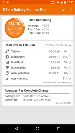

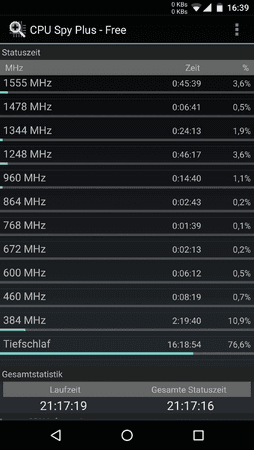

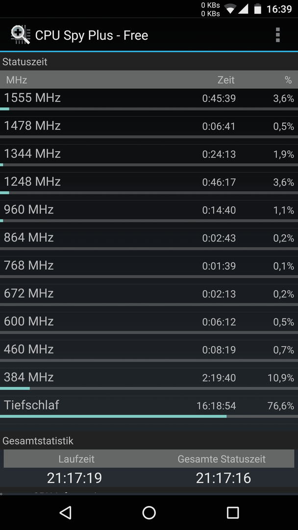

Installiere dir mal CPU Spy plus und GSam Battery Monitor. Mit CPU Spy plus kannst du nachschauen, ob die CPU überhaupt in den Tiefschlaf geht. GSam Battery Monitor zeigt dir den Strombedarf und die Verbraucher etwas genauer an, als Android selbst. Gerade der aktuelle Stromverbrauch, kurz nach dem Aufwachen, ist interessant. Bei mir sind es dann -35mA.

Ende vom Lied: Auf Werkszustand zurückgesetzt. Meine Apps wieder installiert und dann beobachtet. Scheint momentan sehr gut zu laufen.
Ausgesteckt seit 10 Stunden. P6 befand sich im Idle-Modus mit aktivierter Datenverbindung. Die Doze-Funktion hat hier wohl gegriffen, denn nach 10 Stunden steht der Akku bei 94%.

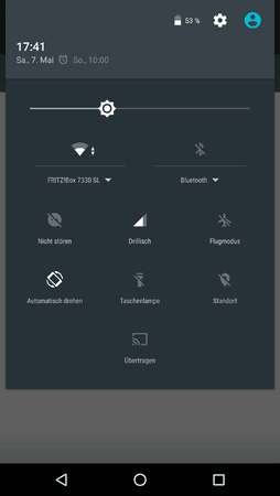

Habe mein Nexus gerade vor einer Stunde voll geladen und mache jetzt einen Test:
Sicherheitspatch April 2016
Standard Launcher Nova Prime mit Night Mode von 22 bis 6 Uhr,
Swift Key Tastatur mit dunklem Carbon Design,
Auch wenn das manche als zu knauserig betrachten, ein sehr dunkler Hintergrund hilft beim AMOLED Display zusätzlich Strom zu sparen, den Schwarzer Hintergrund = selbstemitierende Diode aus = kein/ kaum Stromverbrauch. (wird zwar kaum spürbar sein aber man kann ja mal alle Möglichkeiten ausprobieren)
Ab 21 Uhr niedrigste Helligkeit bis morgens nach dem aufstehen,
Tagsüber Helligkeit bei ca. 40-50 %, außer bei starkem Sonnenlicht da wird hochgeregelt auf ca. 70 %
Zuhause nur WLAN an, Mobilfunkdaten bleiben dauerhaft an (Meine FritzBox schalten nachts ab 2 Uhr bis 6 Uhr ab)
Morgen beim Verlassen des Hauses Wlan deaktiviert, nur Mobilfunk an,
Standort dauerhaft aus (brauch ich nicht),
Während des gesamten Zeitraums normales Nutzungsverhalten:
WhatsApp,
Mail,
eBay,
Chrome,
n-tv App (Fussball Ticker)
ein bisschen das Nexus durchsuchen (Einstellungen usw.),
Solid Explorer,
Play Store Updates (sofortiges schließen des Play Stores nach Update, nur manuelle Updates von mir eingestellt),
telefonieren (ca. 5/10 Minuten),
Facebook (KEINE FACEBOOK App sondern nur Chrome, keine Benachrichtigungen),
Antutu Benchmark 1 Durchlauf,
Wecker 10 Uhr,
Neustarts 1 (einfach so um alles mit zu testen)
(Zuletzt geöffnete Apps Gmail, Whatsapp, Einstellungen, laufen immer und werden nicht "weg gewischt")
Schauen wir mal wie weit ich komme.

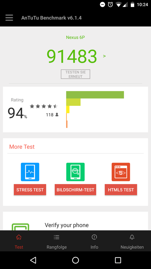

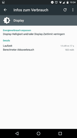

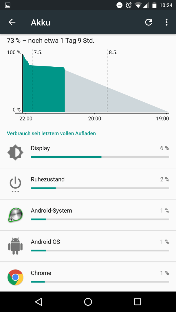

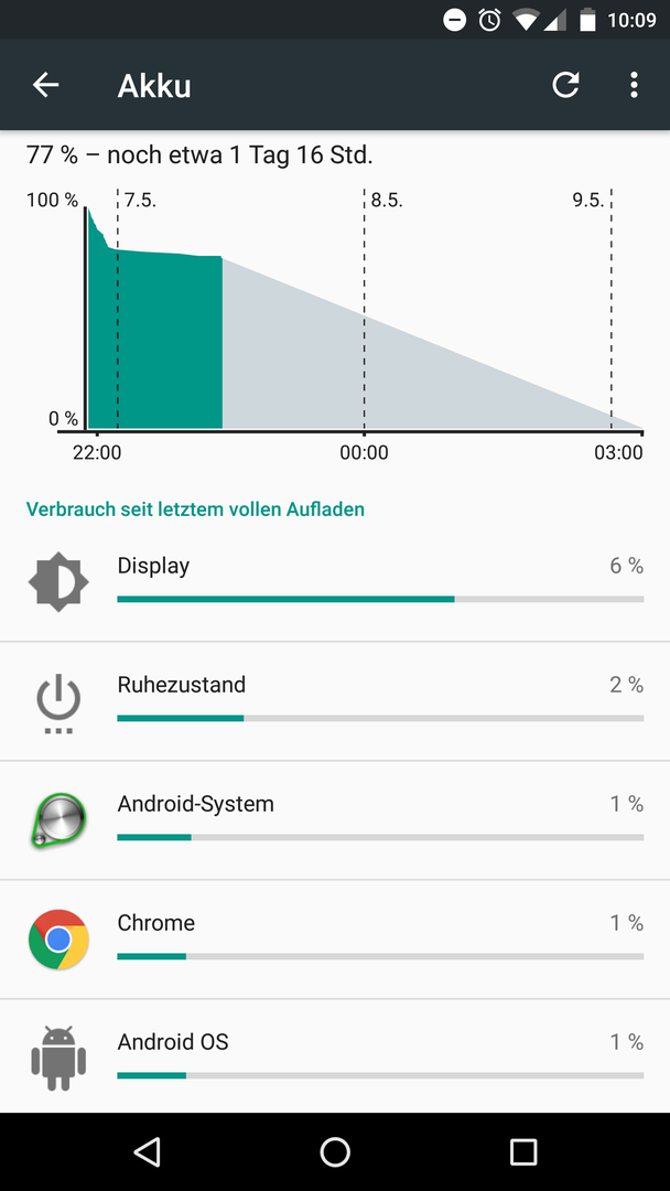

So erste Screenshots von gerade eben nach dem aufstehen (Screenshots in Reihenfolge, 1 und 2 nach Aufstehen, 3,4 und 5 nach Antutu Benchmark Durchlauf)
Helligkeit manuell auf 40 % hoch gefahren,
Doze funktioniert wohl tadellos
[doublepost=1462609664,1462609045][/doublepost]Werde nun den 1 Antutu Durchlauf machen,
Der Wert kann sich sehen lassen,
später gehts in die Stadt, wo auch Mobilfunk mit einbezogen wird,
Weitere Screenshots folgen im Lauf des Tages

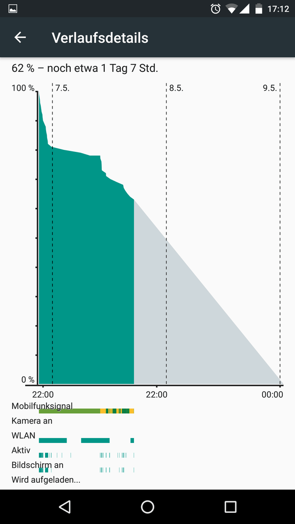

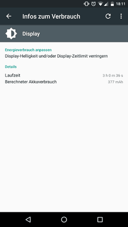

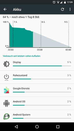

So gerade heim gekommen
Whatsapp, Mail und kurze Telefonate,
4G verwendet in der Stadt
[doublepost=1462634032,1462633996][/doublepost]Kann sich sehen lassen :biggrin:
[doublepost=1462637653][/doublepost]So Fazit nach genau 50 % Akku Verbrauch,
ordentlicher Wert, bei 3 Stunden SOT,
mit wechselnder Helligkeit aber maximal 70 %,
Ich bin absolut zufrieden, was will man mehr !
Heute Abend dann bei 10 % Akku folgen die Abschluss Screenshots, es sei denn es hält bis morgen, was bei diesem grandiosen Verbrauch absolut möglich ist, bis dahin schönen Samstag noch ich hau ab in die Sonne :D

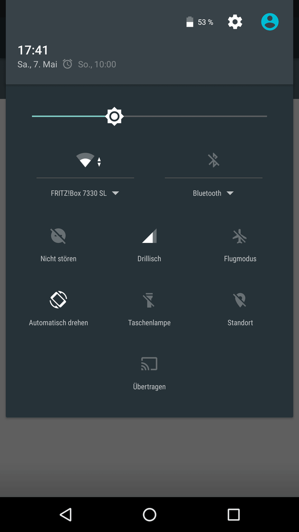

Reaktionen: Domski

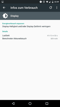

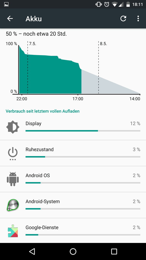

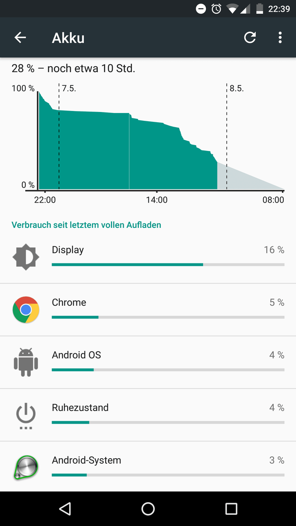

So nun der Abendscreenshot,
Über 4 Stunden SOT, da war es doch eine etwas stärkere Nutzung (hauptsächlich ebay)
Mal sehen wie weit ich noch komm,
Mehr als 24 Stunden waren es jetzt seit der letzten Ladung... Ich kann nichts negatives Über den April Patch sagen.
