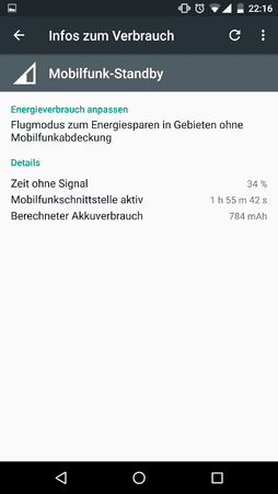

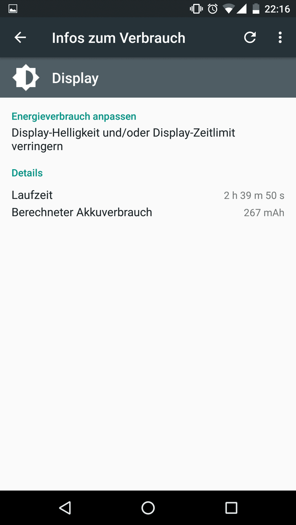

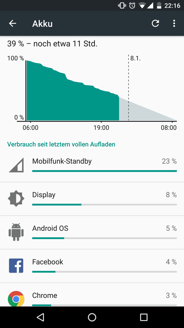

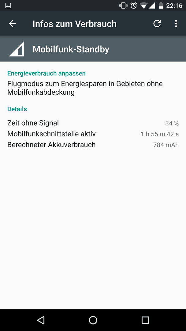

Moin, bin nun auch endlich stolzer Besitzer eines 6P, was mir aufgefallen ist, ist folgendes.
Auf der Arbeit ist es mit Empfang relativ schwierig, Empfang ist quasi selten bis gar nicht vorhanden. Ich komme vom LG G3 und damit war der Verbrauch während der Arbeit deutlich geringer. Das das am Empfang liegt ist klar, aber kann mir jemand erklären wieso das so ist? Das 6P verbraucht gut 10% mehr als das LG. Das Nutzungsverhalten ist natürlich sehr ähnlich. Nutze das 3G Netz.
Wenn der Empfang schlecht ist, versucht das Gerät so ziemlich alles um den Empfang zu verbessern bzw. überhaupt welchen zu bekommen. Hierbei wird Leistung abgerufen, je nach Gerät kann die unterschiedliche Auswirkungen auf die Leistung/Akkulaufzeit haben.
Den Flugmodus zu aktivieren stellt keine Option dar? Somit würde das Gerät erst gar nicht versuchen Netz zu empfangen.

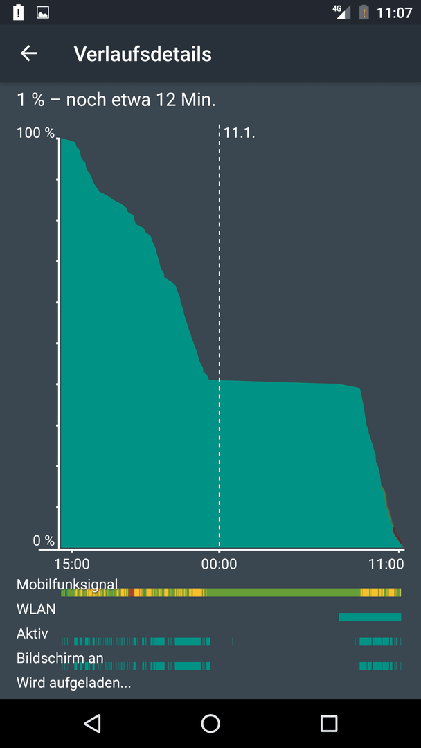

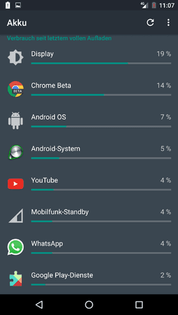

So sieht es bei mir jetzt aus nach einer Woche Nutzung des Nexus 6P. Ich komme sehr sehr gut über den Tag... Auch sicherlich 1 1/2. aber von 4 Tagen oder gar 6 keine Spur

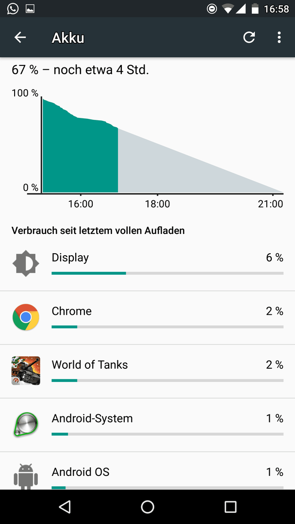

Kann es sein, dass Doze bei mir letzte nacht nicht so richtig funktioniert hat?

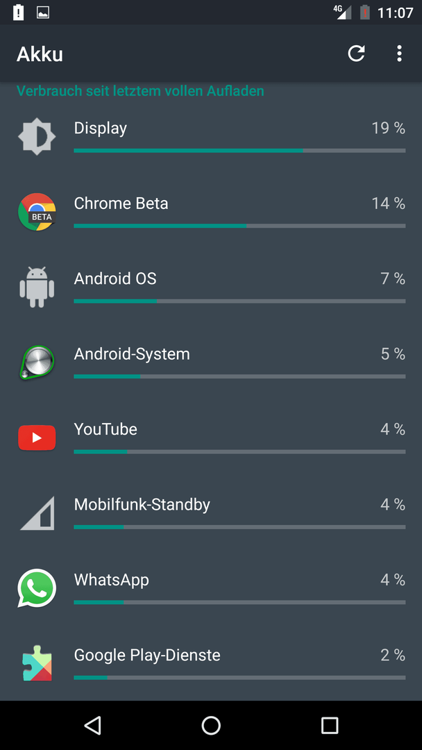

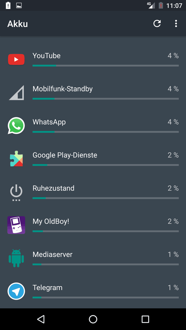

Hallo,hier ist mal meine Akku Statistik, irgendwie bin ich noch nicht ganz mit der Akku Leistung zufrieden, obwohl ich aber auch viel Spiele und Surfe.. Wie ist das mit Google Doze, muss man das erst aktivieren oder ist es Standard? Habe dazu noch nichts richtig gefunden...
Kann mich nicht beschweren...alles stock ohne root
Bearbeitet von: qu4nd - Grund: Bild gespoilert. Bitte kleine Bilder oder den anhang verwenden. - qu4nd

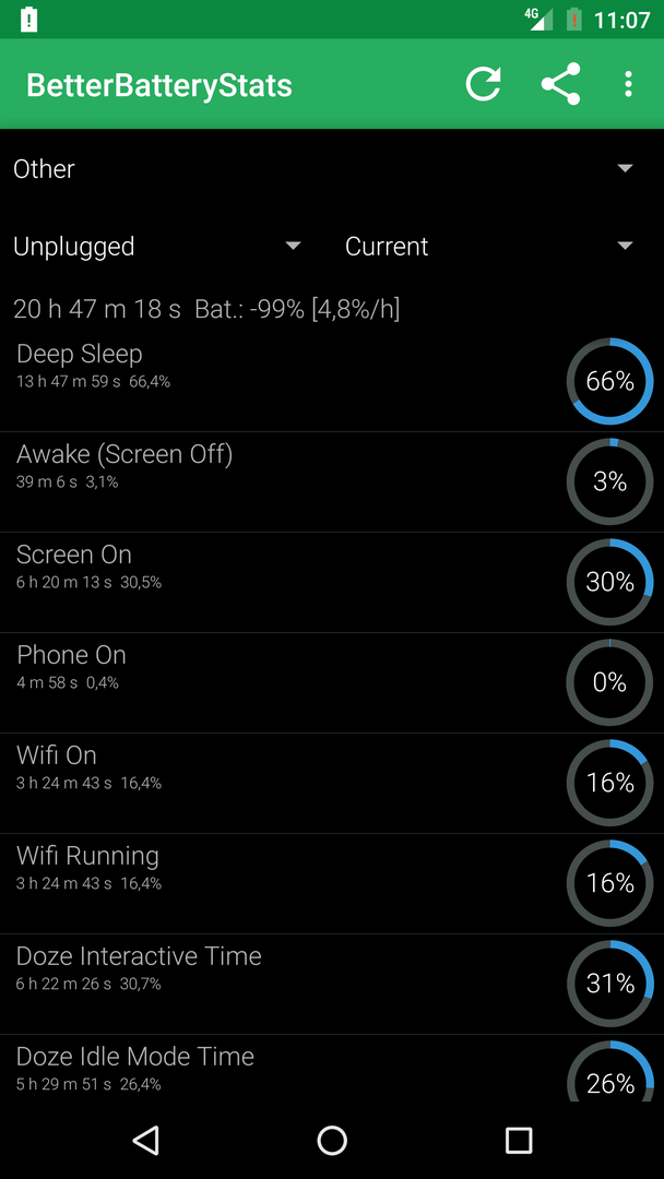

Hier meine aktuellen Werte mit der aktuellen Version von xTraFactory. Display Helligkeit ca 1/3, WLAN nur 2,4GHz, Standort aus, nutze kein gNow, auto Sync an und ElemantalX Kernel.
PS: BetterBatteryStats (frei bei XDA) zeigt auch die Zeit im Doze Modus.
