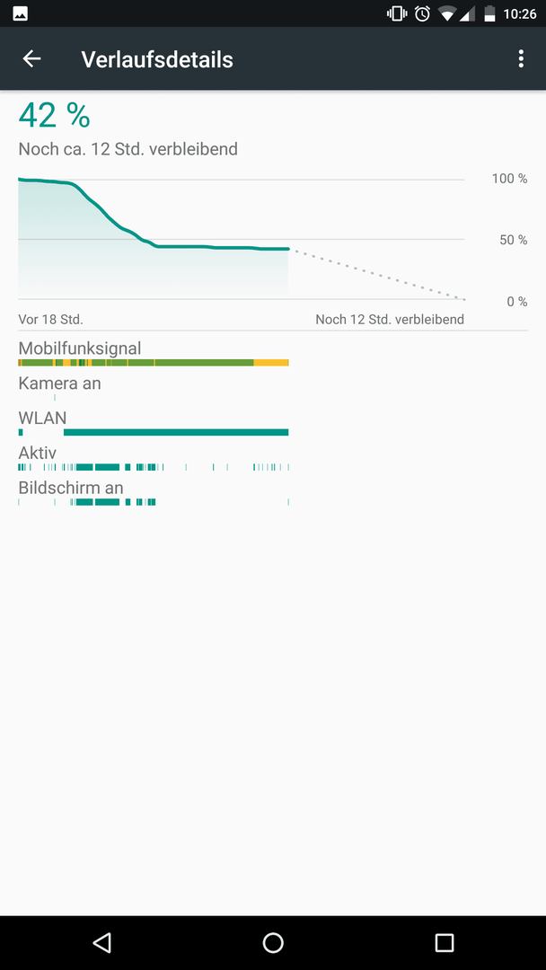

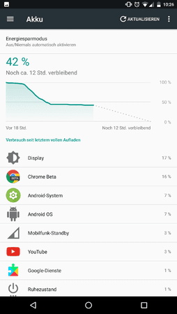

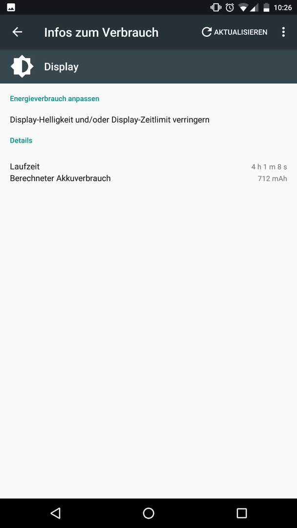

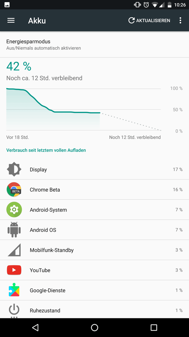

Also eins muss ich jetzt mal loswerden, ich habe gestern nachmittag das Update installiert. Seitdem zwar nur im Wlan genutzt und auf niedriger Helligkeit aber was is feststellen muss die Akkulaufzeit ist besser. Siehe Fotos
Ich komme auf 4 Stunden SOT bei 43 Rest Akku, das find ich schon deutlich besser als bei der DP5.

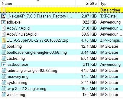

Könntet ihr mal meine "Batch-Datei" überprüfen. Ich habe die jetzt angepasst und wollte sie so benutzen. Ich mache das meist so, dass ich jede Befehlszeile einzeln nacheinander in der Admin-CMD-Ebene ausführe. Hier sind erst einmal die gesamten Dateien in dem ADB Ordner für die Aktion.
Wobei ich gleich die Frage habe, ob die ADB.exe und Fastboot.exe auch unter
Android Nougat noch gültig sind
