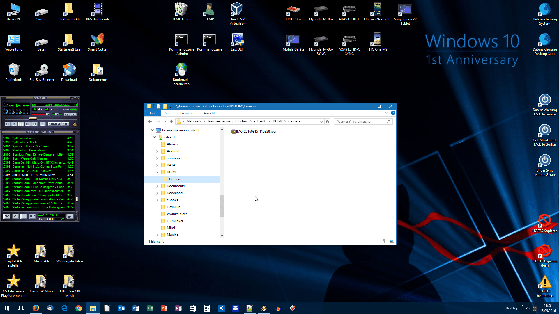

So, hab mal ein Downgrade der Camera-App gemacht. Vorhandene per Titanium Backup rausgekegelt und Version 3.2 für Marshmallow installiert. Damit werden keine neuen Ordner erstellt. Funktional sehe ich da keinen Unterschied.

@TimeTurn
So sieht es bei mir auch aus. AM PC!
Im ES Datei Explorer sind und bleiben Ordner zu jedem Foto!?!? Gerade nochmals ausprobiert.
Am PC hatte ich die Ordner auch alle. Nun nicht mehr. Vielleicht hat sich doch was mit der "U" geändert.
Aber warum sind sie im ES sichtbar?

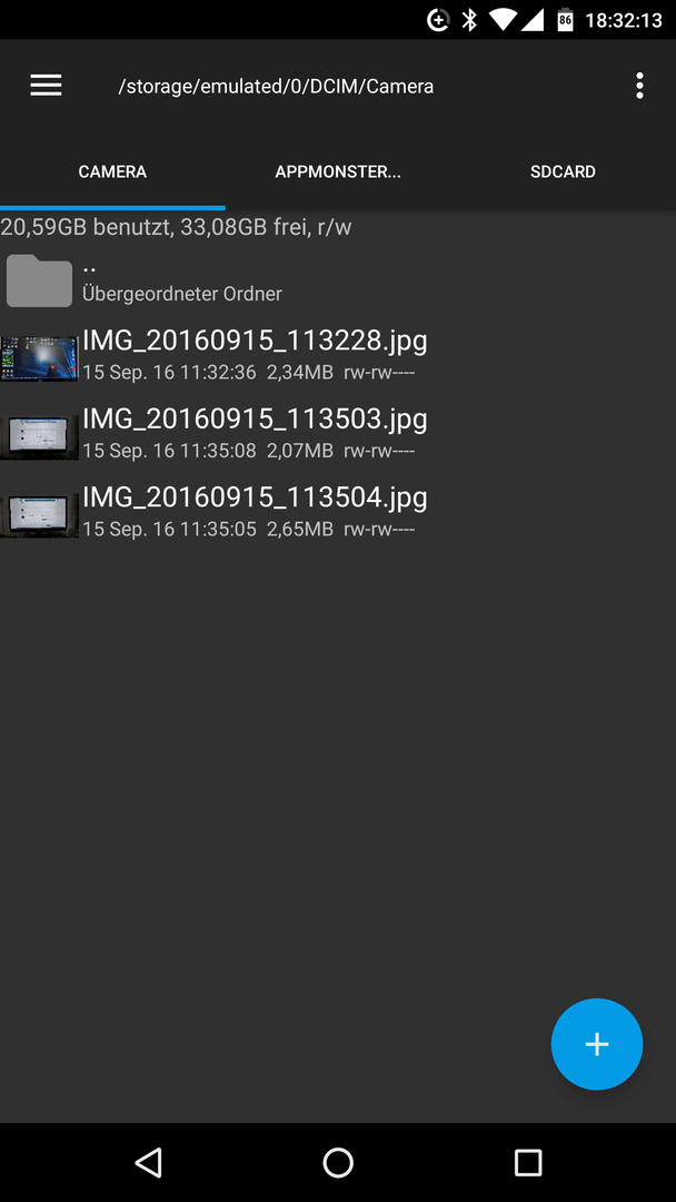

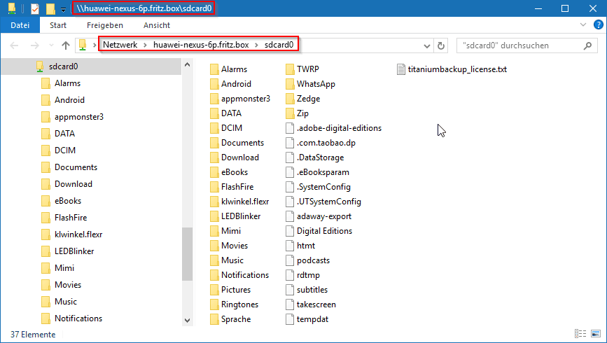

Nein, sind auch auf dem Handy nicht sichtbar. Das ist auch keine normale Ansicht via USB, sondern ein Samba Share von Servers Ultimate den Windows 10 da anzeigt, da wird immer alles gezeigt, nicht wie bei einer USB-Verbindung etwas versteckt. Die Ordner waren dort vorher mit der neueren App auch sichtbar.
Den ES Explorer würde ich nichtmal mit ner Kneifzange anfassen, die haben schon versucht, damit Apps auf dem Handy zu installieren ohne Nachfrage.
Wie gesagt ist das eine ältere Version der Google Camera-App, die den Bug noch nicht hat.

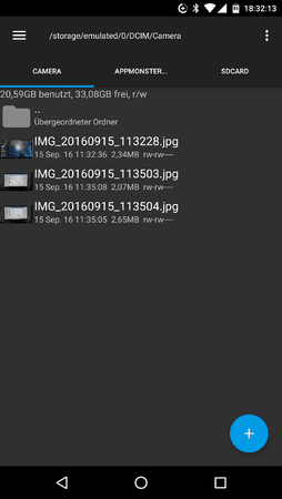

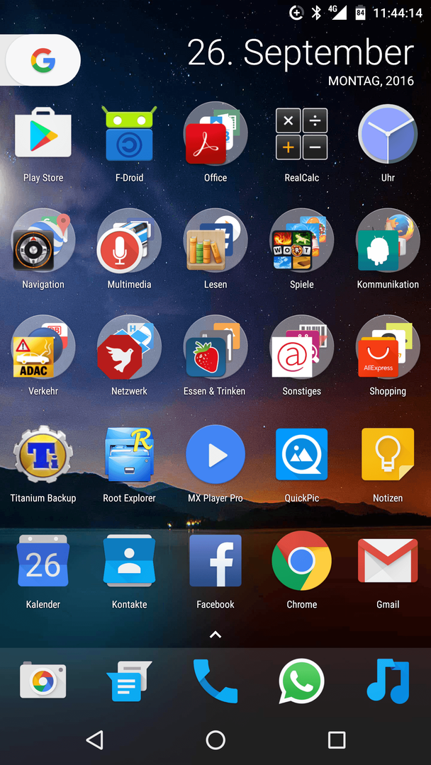

@Bruce Lee - das sind Merkmale des Pixel Launcher. Nova Launcher kann das in der Beta3 und 4 der Version 5 übrigens auch, siehe Anhang
