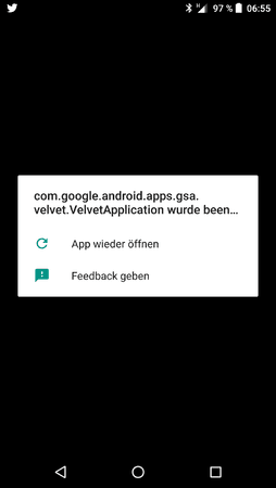

Hi zusammen,
ich habe mir heute morgen das Septemberupdate Oreo 8.0 via OTA installiert.
Leider habe ich nun das Problem, dass mein N6P unbrauchbar geworden ist.
Es erscheint immer die Meldung, dass irgendeine App wiederholt beendet wird?
Bild ist im Anhang.
Bekomme das einfach nicht weg.
Was meint ihr, wass ich da machen soll?

Du kannst versuchen einen Reset zu machen, das Ding komplett neu per Factory Image zu flashen.

ich habe gerade schon versicht die neue Zip per ADB Sideload drauf zu bekommen, aber leider klappt das nicht.
Es steht dort immer "cannot read angler-opr6.170623.013-factory-a63b2f21.zip"
Wenn du entsprechende Backups hast, am besten das komplette Factory Image neu einspielen, damit hast du dann ein neues sauberes System.
Damit lässt sich zumindest ein Problem beim Update ausschließen.
da hört es aber dann bei mir leider auf. Habe das noch nie gemacht.:confused2:

Ich nochmals. Habe gerade nochmals versucht via ADB Sideload die OTA Datei zu installieren. Es fängt auch bei mir an zu laden nur bei ca. 45% bricht der Vorgang mit der Fehlermeldung Status 7 ab.
Da ist wohl irgendwas richtig schief gegangen beim OTA Update von heute morgen.

Habe den Übeltäter gefunden der mein Handy lahm gelegt hat. Es war die Google Beta App. Also die Google Suche. Nachdem ich die Beta deinstalliert und die offizielle installiert habe, funktioniert nun alles wieder. Wenigstens habe ich zuhause ein neues 6P liegen. [emoji6]

Flash doch einfach statt das OTA das komplette factoryImage mit Fastboot. Dann bist du deine Sorgen sicherlich los. Vermeide dabei das Flashen "userdata.img", dann sind deine Daten auch noch alle vorhanden.
Ich mache das meist in Einzelschritten im Windows Powershell Fenster (CMD im Admin-Modus) und nicht mit der mitgelieferten Batch-Datei, so kann ich das besser verfolgen, falls es Probleme geben sollte.
Ansonsten mache ich es mit Flashfire. Das setzt aber voraus, dass das Nexus 6P gerootet ist.
PS. Am beta von Google kann es eigentlich nicht liegen, denn das verwende ich auch.
Es lag aber daran. Als ich die Beta deinstalliert und die offizielle installiert habe, war der Fehler nicht mehr da. Alles läuft wieder rund.
