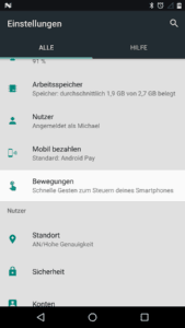

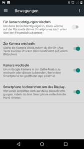

nexus-6p-fingerprint-gesten-2-169x300.png nexus-6p-fingerprint-gesten-169x300.png

Die Zusatzfunktionen spielen keine Rolle.
