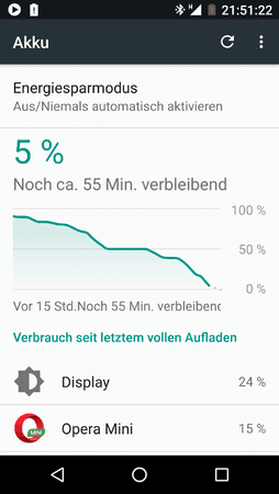

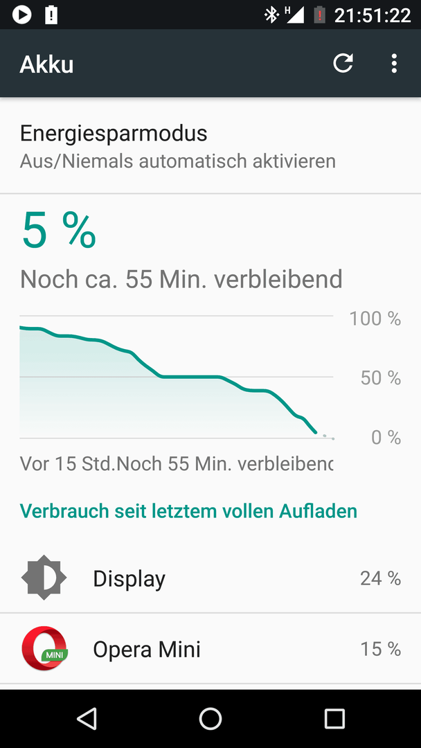

Ich bin jetzt bei 24% angekommen, ich denke und Hoffe das bei mir alles in Ordnung ist.
[doublepost=1476474849,1476469782][/doublepost]So bin jetzt bei 5% angekommen, scheint alles ok zu sein. Ich denke nich das es Nougat liegt.
