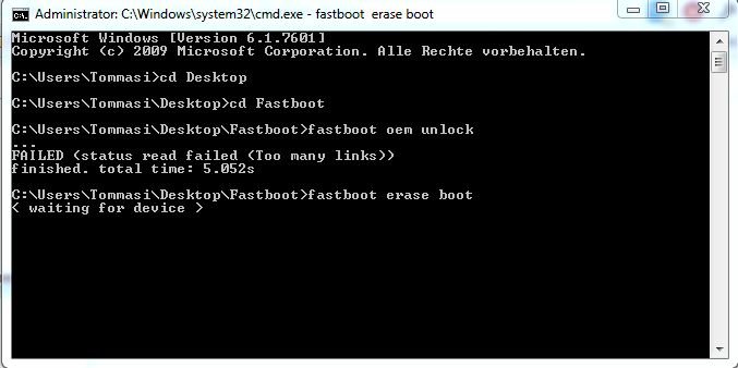

Alles funktionierte zunächst wunderbar. Konnte die Treiber installieren und dann habe ich "fastboot oem unlock" eingegeben.
Leider erhalte ich als Fehlermeldung: status read failed - too many links
Woran könnte das liegen? Fehlen eventuell noch Treiber? Muss man zusätzlich eventuell noch das USB Debugging aktivieren?
Das dürfte sich jedoch schwierig gestalten, da ich ja kein Display habe.

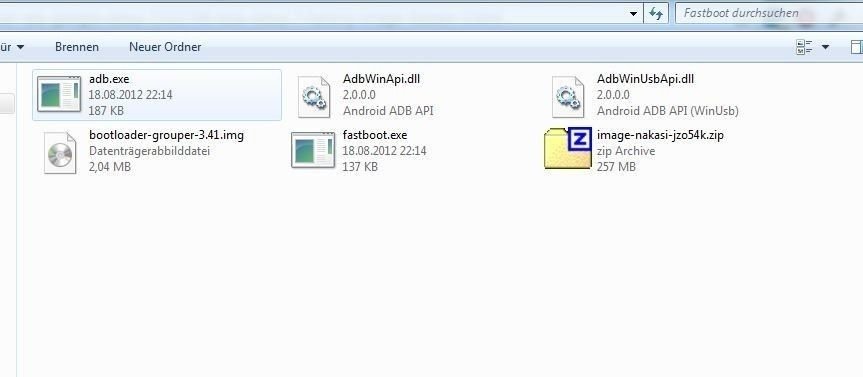

Angehängt habe ich nochmal die Fehlermeldung und den Fastboot Ordner

USB debugging hat nichts mit fastboot zutun, das ist um ADB einzuschalten wenn man IN Android ist..
bist du auch sicher dass du in fastboot bist also hast du volume down beim einschalten gedrückt gehalten?

wahrscheinlich fehlt dir noch der fastboot Treiber. Der ist im Android SDK enthalten.
Aber da ich nett bin hab ich ihn mal angehangen.
Enthält ADB und Fastboot treiber, jedoch kein ADB sideload, was du auch nicht brauchst.

Danke hat mittlerweile dank der Anleitung geklappt.
Hatte vergessen die drei "flash-all" Dateien in den Fastboot Ordner zu packen
eigentlich braucht man nur die .bat davon ;)
