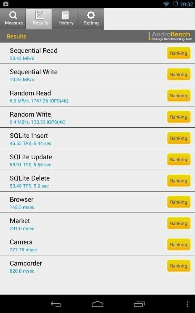

So siehts bei mir aus. Specs hatte ich ja schon gepostet. Ganz ordentlich, oder?
jep ist okay. Bei meinem LG Optimus G sieht es zwar um weiten besser aus aber es ist auch ein neueres Gerät.

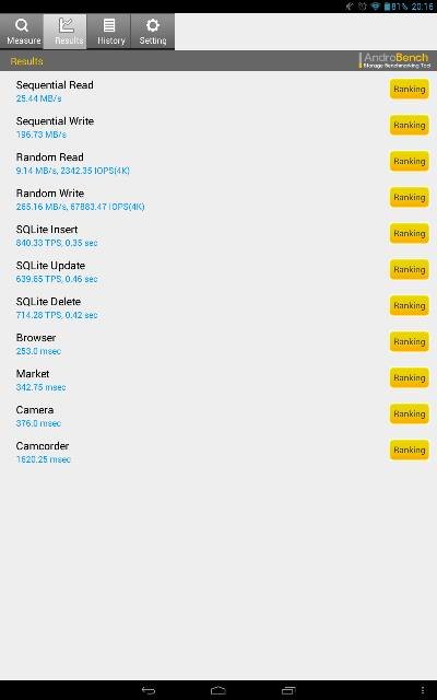

Hier sind meine Werte...
Finde ich in einigen Bereichen schon absurd hoch, bei der Kamera und beim Camcorder aber wieder deutlich zu langsam...
Könnte dies vielleicht mit der Customrom-/kernel zusammen hängen oder muss ich noch Einstellungen bei der App selber vornehmen ?
Ja. wenn du einen Kernel hast der cached read/write hat dann werden die Daten im RAM gecached was das ergebnis verfälscht.
Wie kommen diese Unterschiede zustande? 10 MB zu 196 MB?
Die Unterschiede werden vom Caching her kommen. http://de.wikipedia.org/wiki/Cache
Bei schreibenden Zugriffen ist es eine Abwägung von Datensicherheit und Datenkonsistenz zu Geschwindigkeit. Scheinbar hat die Firmware von "VolumeOff" hier massiv Datensicherheit und Konsistenz für Leistung geopfert. Und Google geht offensichtlich einen konservativen Weg.
Bei noatime, data=writeback und barrier=0 lässt sich schon einiges an Performance rauskitzeln. Nur im Falle eines Absturzes kann man dann Datensalat haben. Das Dateisystem bekommt man einfach wieder konsistent, um die zuletzt geöffneten Dateien muss man sich selber kümmern.
