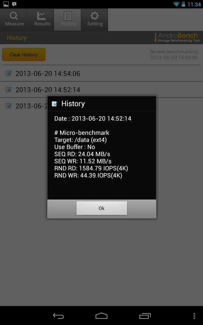

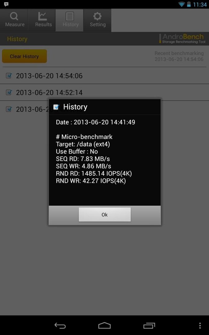

Unglaublich: Mein Nexus wurde auch immer langsamer ( hatte noch 1,2 GB frei.) und ich habe einen Benchmark test gemacht.
Danach ein paar Dateien gelöscht und dann 3,8 GB frei und schwupps viel höhere Ergebnisse. Aber seht selbst:
Davor und Danach
Davor und Danach
Das Problem äußert sich anders. Wenn es zuschlägt hast du sequenzielle Schreibgeschwindigkeiten im Bereich unter 1 Megabyte/s. Davon ist der erste Screenshot weit entfernt. Die Schreibgeschwindigkeit bricht nachdem was ich so gelesen habe um ca. Faktor 10 ein, das ist hier nicht gegeben.
Mit Datenlöschung war es bei dem Problem auch nicht getan, da der Flash-Controller mangels TRIM-Befehlen davon nichts mitbekam. Es gab Berichte, dass nur ein Full Wipe geholfen hatte.
Google hat aber angeblich zumindest für den Firmware-Bug im Flashcontroller in 4.2.2 für das N7 einen Workaround eingebaut. Der scheint bei dir möglicherweise zu wirken.
