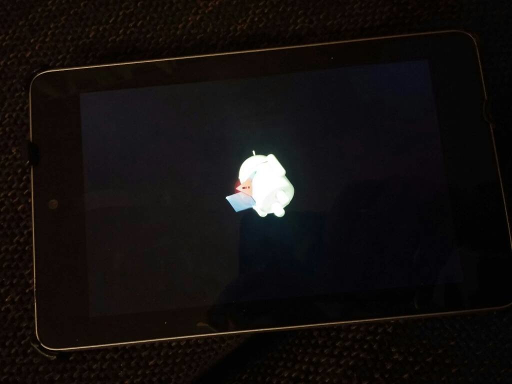

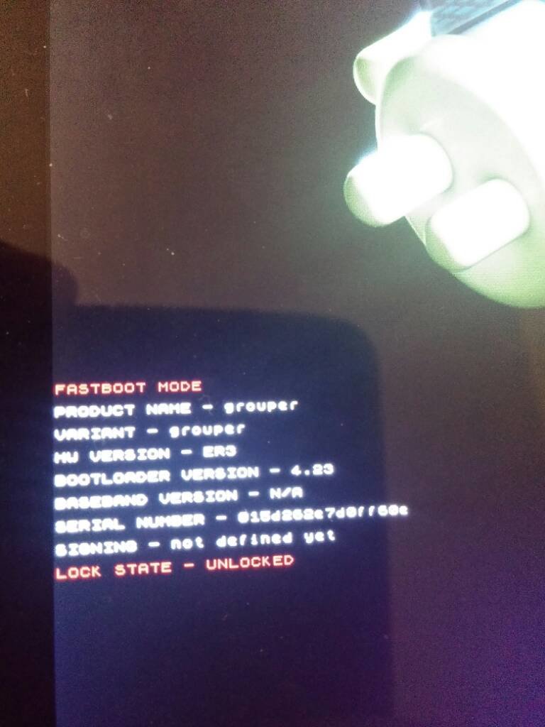

Kurzes update. Android startet und läuft ganz gut. Aber......
Ich komme nicht ins recovery, da kommt nur der robo mit rotem Ausrufezeichen und unten steht signing - Not defined yet.
Rooten funktioniert leider auch nicht. Das Tool läuft zwar durch, aber supersu sagt, das ich keinen root habe.

das 2. bild ist normal, da muss man irgendeine tastenkombi drücken (vol-up und power oder so); wie hast du supersu installiert? normal braucht das ein "custom" recovery wie twrp.
das signing - not defined yet ist imo normal und hat jeder so stehen (ist glaub ich bei meinem n4 auch so); jedenfalls einfach ignorieren
edith meint noch android-studio hättest du nicht zwingend gebraucht, drunter ist ein link zu nur dem android-sdk, das reicht für adb/fastboot geschichten
