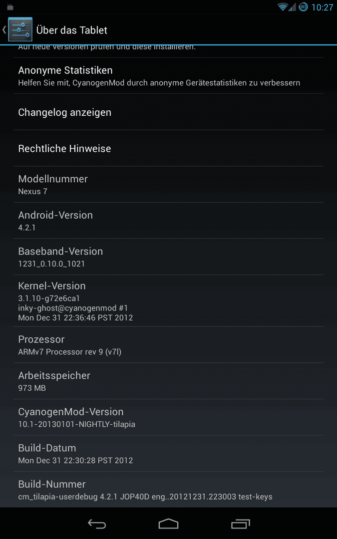

isdn schrieb:
Welches Update?
Gesendet von meinem Nexus 7 mit der Android-Hilfe.de App
Das CyanogenMod vom 01.01.2013
Weiter oben anfangen zu lesen soll manchmal helfen. Hatte ich nicht gesehen.:o

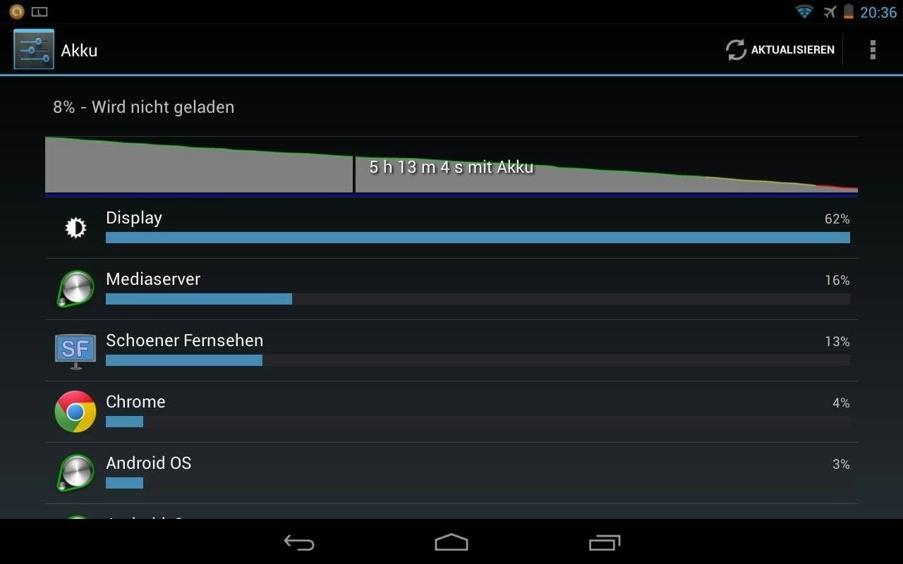

Moin,
Ich habe mir vor einer Woche das nexus 7 3G bei Media Markt gekauft.
Obwohl ich nur im web surfe und etwas YouTube schaue und etwas TV über die app schöner Fernsehen hält meins ca. 5h 30min durch.
Ich nutze es derzeit noch ohne 3G und daher im flugmodus mit WLAN eingestellt.
Ist Zeit dafür OK oder verbraucht meins zu viel Strom?
Vielen Dank für die Hilfe
Wenn du das alles ununterbrochen gemacht hast, ist die Zeit total in Ordnung.

Es gab eine Unterbrechung.
Ich habe aber die ersten posts durch gelesen und da haben die meisten mehr wie 24h, da bin ich dann schon etwas neidisch.
Auge mit den 24 Stunden kommt immer darauf an wie oft man das display an hatte. Danach kann man absolut nicht gehen. Wenn du bsp, jeden Tag nur 15 Minuten für news nutzt, wirst du wahrscheinlich so was wie 9Tage stehen bei 2 Stunden display time.
Spielst du direkt nach dem aufladen was grafikintensives Spielst wirst du dann wieder nur auf ca. 4 Stunden kommen mit 4 Stunden screentime
Und auch die Displayhelligkeit spielt eine zusätzliche Rolle.

Ach so ich dachte 24h und mehr beim surfen :)
Vielen Dank
