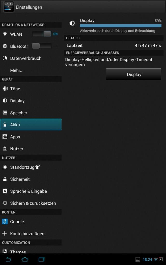

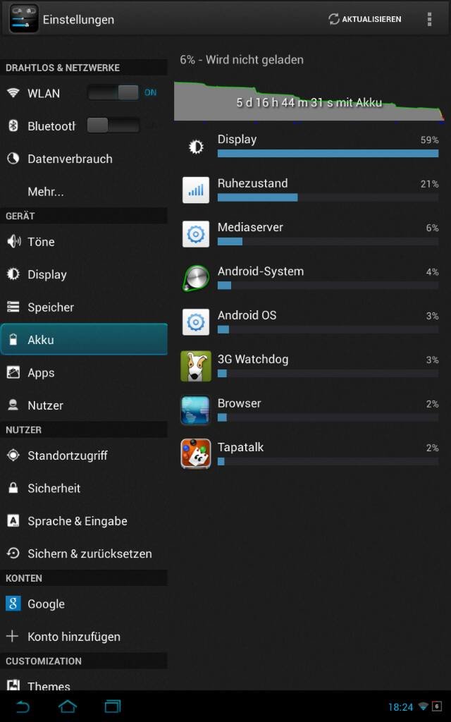

Hi, ich hoffe ihr könnt mir bei meiner Akkulaufzeit weiterhelfen.
Ich hab das Nexus 7 3G 32GB seit ca. 3 Wochen und nachdem ich so langsam alle meine wichtigsten Apps installiert habe, ist mir aufgefallen, das der Akku sehr schnell alle wird. Ich kann qua sie der Anzeige zuschauen wie sie sinkt (ca.5% in 10 Minuten beim surfen).
Hier mal die Screenshots vom akkuverbrauch.
Bild 1
Bild 2
Danke schon mal für die Hilfe
Auch hier und wie immer der Tipp BetterBatteryStats installieren und einen dump machen wie im s3 Forum beschrieben..
