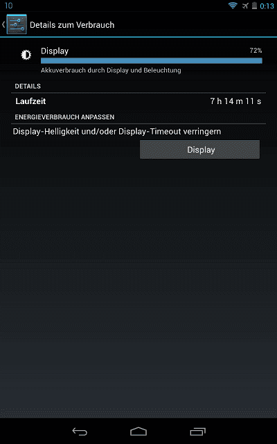

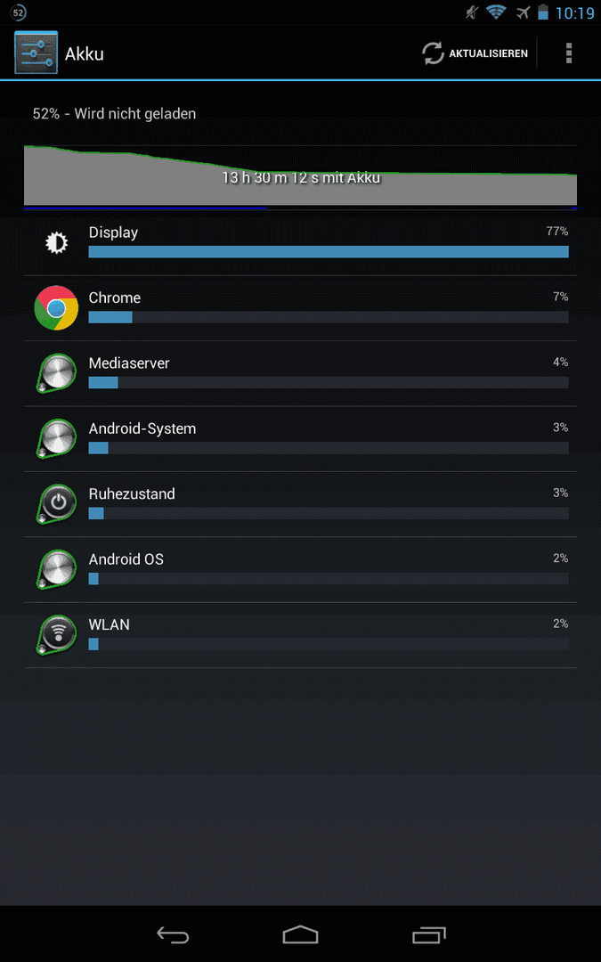

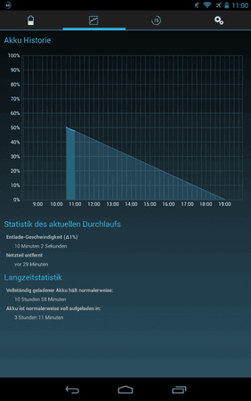

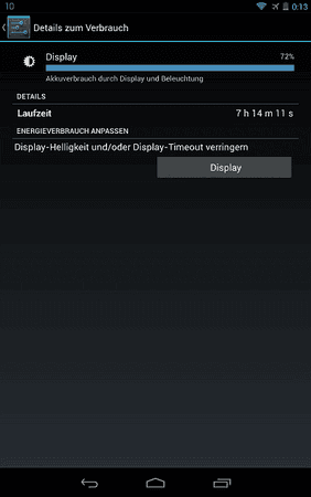

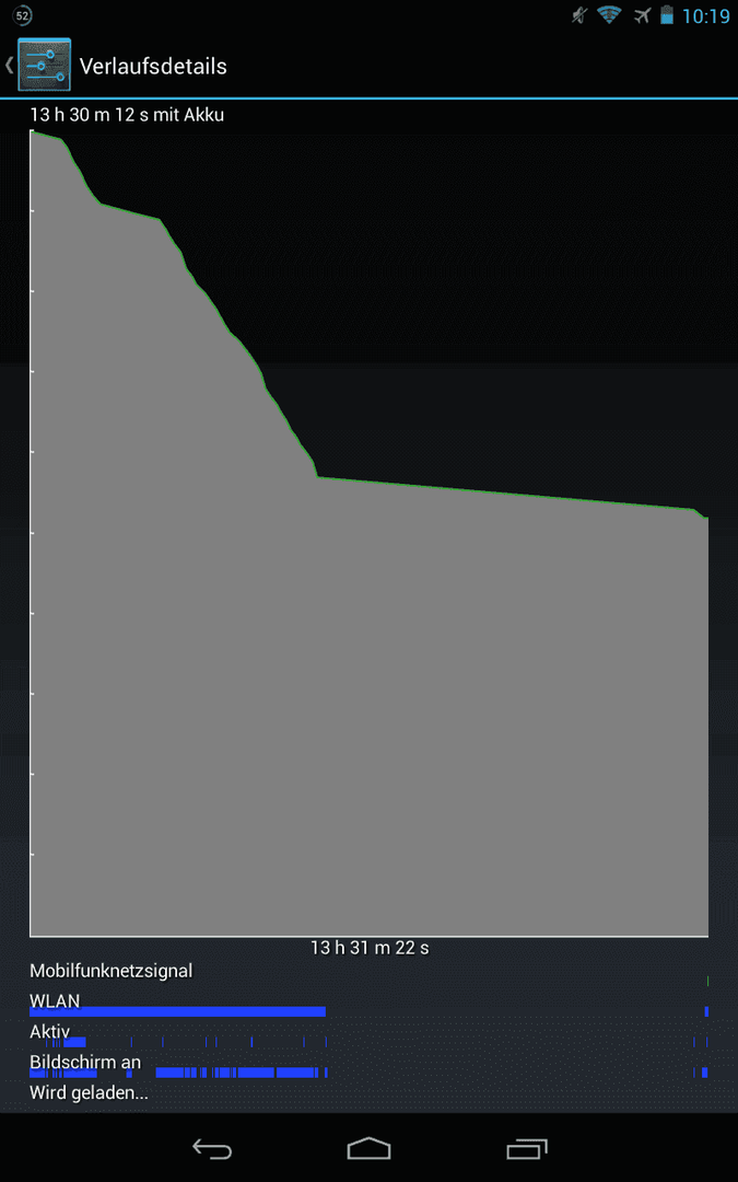

Hallo. Hab das N7 32gb 3g. Ich bin mit der Akkulaufzeit nicht 100%ig zufrieden. Sind meine Akkulaufzeiten im durchschnitt oder ist da etwas falsch? Habe vorgestern Update auf 4.2.2 gemacht, hatte davor 4.2 (ich habs erst neu). Habe kein root. Benutze es meistens in Flugmodus, Wlan an, Bildschirm auf Auto oder niedrigste Stufe. Ich benutze es eigentlich so oft ich kann, also meistens Facebook (allerdings im Browser), dann ein paar Spiele zwischendurch und chatten (via Kik Messenger & Fb Messenger)
Meint ihr die Akkulaufzeit ist ok :confused2: ?
Das sind super Werte.
Viel besser geht es kaum.
Ich meine bei WLAN und Display an die Hälfte der 12H (Bild2) bzw. 4 Stunden Display (Bild3) und erst 50% Akku verbraucht. Das ist ein ganz normaler Wert.
(Mein letzter Verbrauch war 8,5h Akku benutzt (wie in deinem ersten Bild oben die 12 h) und noch 60% übrig vom Akku. Und Display 2,5h aber ich hatte ja auch gespielt. 1,5h lang drag racing, hat 22% beansprucht)

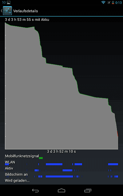

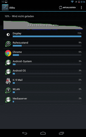

Habe meine dritte Akkuladung mit dem N7 3G überhaupt mal dokumentiert und möchte sie präsentieren. Ich bin eigentlich damit zufrieden - bin ich zu anspruchslos? Geht da etwa mehr?
System läuft auf 4.2.2; Nutzungsverhalten: Rechnerersatz abends auf der Couch, d.h. surfen, Messenger - hauptsächlich lesen. Viel Flugzeugmodus, nachts zusätzlich WLAN aus.
Also ich finde, dass derVerbrauch von dir völlig in Ordnung ist. Drei Tage habe ich noch nie geschafft, allerdings habe ich auch immer Wlan und sync an.
Gesendet von meinem Nexus 7 mit Tapatalk 2
Reaktionen: Viper

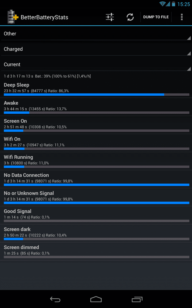

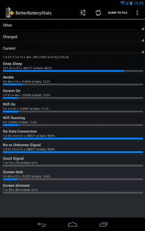

Ich habe mir, nachdem auch ein Zurücksetzen des Gerätes nichts gebracht hat, die App Deep Sleep Battery Saver Pro gekauft. An sich bin ich gegen solche Apps, da es ja auch so funktionieren sollte und ich es auf meinem S2 auch nicht brauche. Aber bislang läuft es besser als ohne diese App.
Einfach die Standortdienste deaktivieren, dann hält der Akku ewig...
Stimmt, darauf bin ich noch gar nicht gekommen...
Daran lag es eben nicht. Siehe BBS Dumpfile von mir oben.
Das werd ich mal ausprobieren.
@Grauleben: Die sind bei mir schon seit der einrichtung wie ich das gerät gekauft hab deaktiviert.
Mit besagter App sieht es wirklich gut aus. Noch 61% Akku bei fast 3h Screen on in 27 Stunden Laufzeit ist mal ein Wert, mit dem ich sehr gut leben kann. Deep Sleep ist auch sauber. Gut investierte 2 €.
