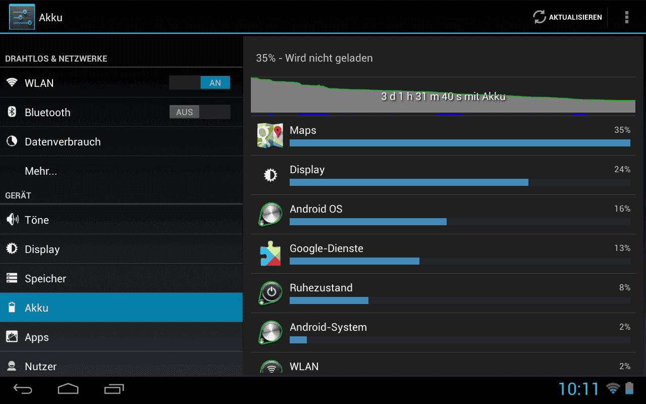

ich habe mein Nexus noch nicht lange. Warum hat Maps so viel Akku verbraucht, obwohl ich Maps eigentlich nicht benutzt habe?
Rom: PA 2.99
Rom: PA 2.99
Wenn du sie nicht brauchst/nutzt dann deaktiviere doch die App!
Daru in den einstellungen auf "Apps" dann nach rechts wischen zu "Alle" dort runterwischen bis Maps auftaucht drauftippen und oben rechts auf "deaktivieren" tippen.
Dann hast einen akkuverbraucher weniger bei dir.
Rom: PA 2.99
Aber mit über 3 Tagen Laufzeit und 35% Restbatterie solltest du dich nicht beklagen.
