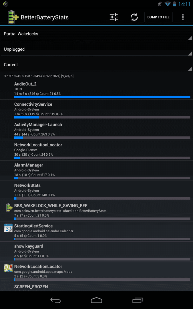

Lade dir mal BetterBatteryStats von der Xda Seite umsonst runter. Schauen unter Particial Wakeloks ob dort der Medien Scanner oder Audioout_2 oder andere Programme einen hohen Energieverbrauch erzeugen.

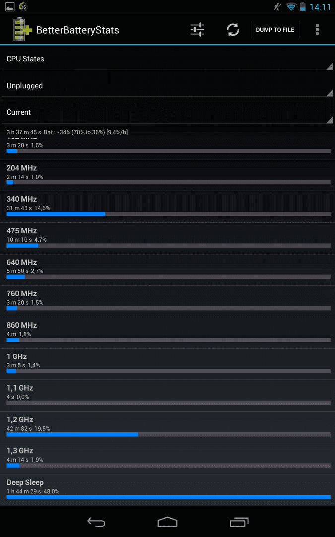

Danach installierst du dir CPU Spy und siehst dir man an ob dein gerät in den Deep Sleep geht. Mit System Tuner kannst du die Spannungen und den Takt der CPU sowie die Temperatur analysieren.
Da findest du deinen schuldigen. Wenn es warm wird läuft bestimmt ein Prozess der die CPU zu 100% auslastet.
Hoffe das hilft dir
Audioout_2 steht ganz oben mit ~7%
Allerdings geht es in den DeepSleep; über Nacht ist der Verbrauch praktisch 0

@spiders
Das Wakelok sieht soweit gut aus. Audioout_2 ist der Sound der ausgegeben wird. Manchmal läuft der dauerhaft oder der Medien Scanner ist die ganze zeit am radeln. Ist aber nicht der Fall. 48% Deep Sleep ist etwas wenig. Wenn du in den 4std aber das Gerät 2 Std aktiv genutzt hast ist das ok.
Du must es dir über ein paar tage ansehen und dir Screenshots von den Wakelok machen und sie später vergleichen. Irgendwas saugt am Akku. Ist nicht immer leicht zu finden. Und trotz des gleichen Geräts kann es sein das sie unterschiedlich reagieren. Schlechter lötwiederstand, akkuzelle defekt, Antenne intern schlecht verlegt ect.
