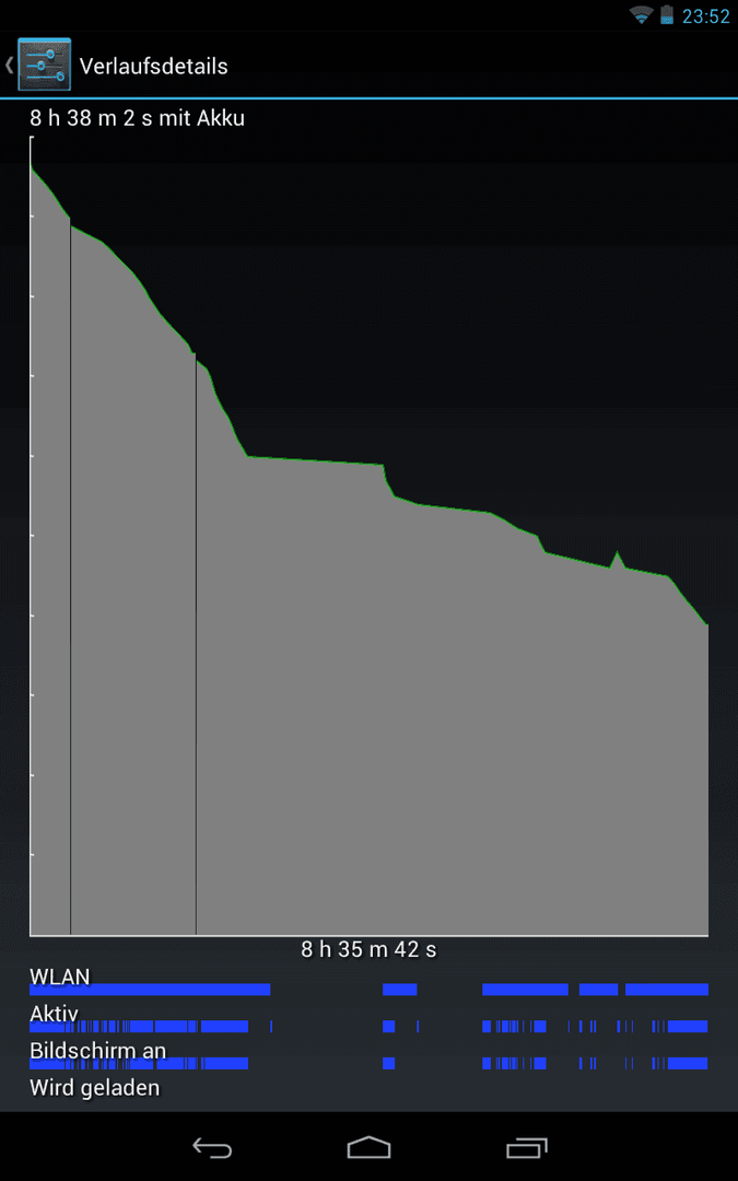

so sieht der aktuelle stand aus.
akku ist nach 9 stunden auf 35%.
bin sehr zufrieden!
die abbrüche der kurve kommen immer dann zustande, wenn man das nexus ausschaltet/anschaltet.
woher die stufe nach oben kommt; da gabs mal spekulationen mit der akkutemp., keine ahnung, was es wirklich ist.
irgendwelche auffälligkeiten?

Nur mal so am Rande:
Wie machst du den Screenshot - mit einer App, oder der Verbiege-Fingerfunktion? Das mit den Fingern bekomme ich nämlich nicht hin :(
wenn du mit der "verbiege" funktion meinst; dass man den "leiser" button und den "off" button gleichzeitig drückt, dann JA. ich mach screenshots mit dieser funktion. ist einfach und schnell, was bekommst du da denn nicht hin?
