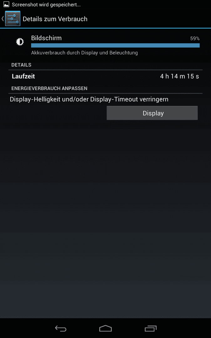

Hier noch ein Screenshot damit klar wird was ich mit immer meine:

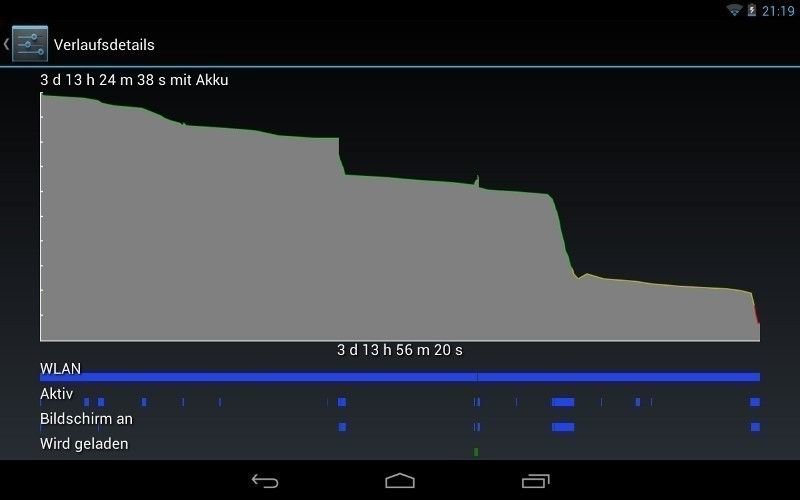

4 Tage hört sich wirklich viel an, aber versuch mal die verschiedenen Apps auszuschaltenund nicht auf stand by zu haben, das erklärt jedenfalls, warum der Akku bei dir nicht so lange hält.

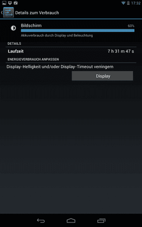

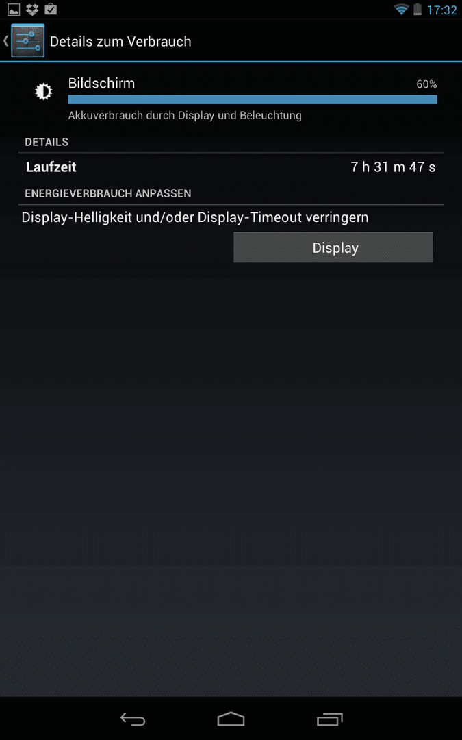

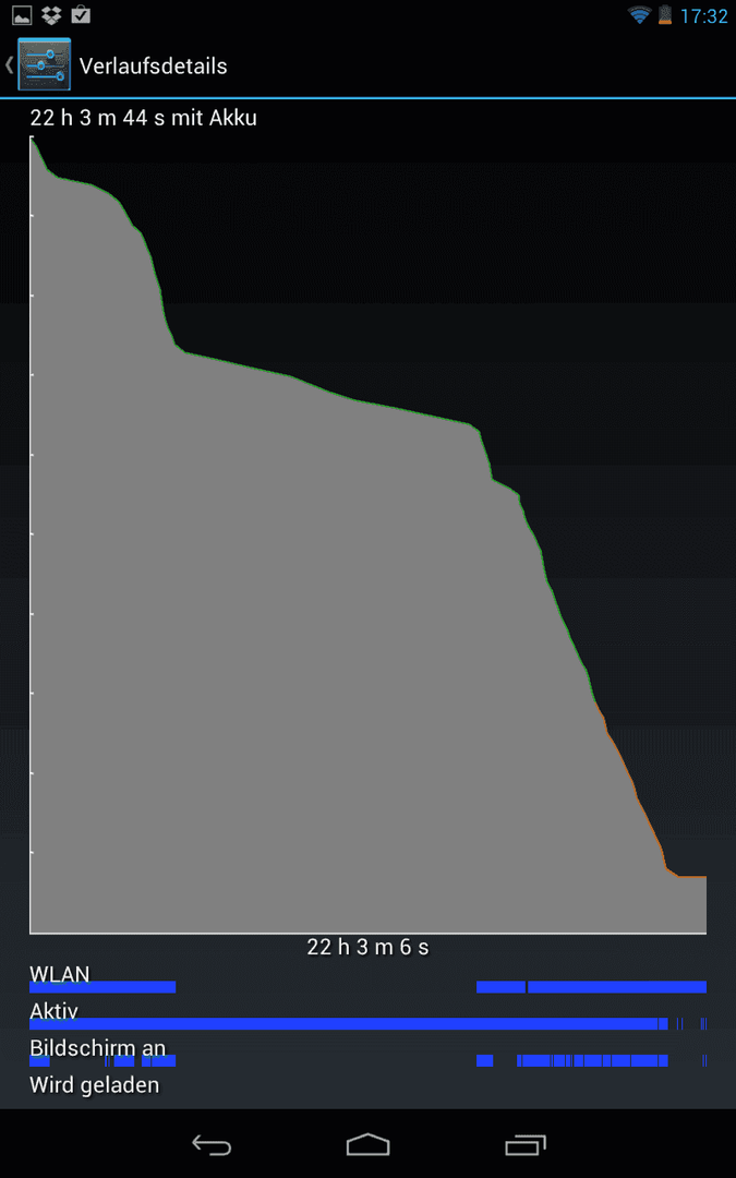

7,5h bei 22h Gesamtlaufzeit.
Nur warum war das N7 die ganze Nacht aktiv :confused:

Das problem habe ich auch . Bei mir wird das wlan auch nicht abgeschaltet obwohl ich es so eingestellt habe das es im standby aus sein soll.:confused2:

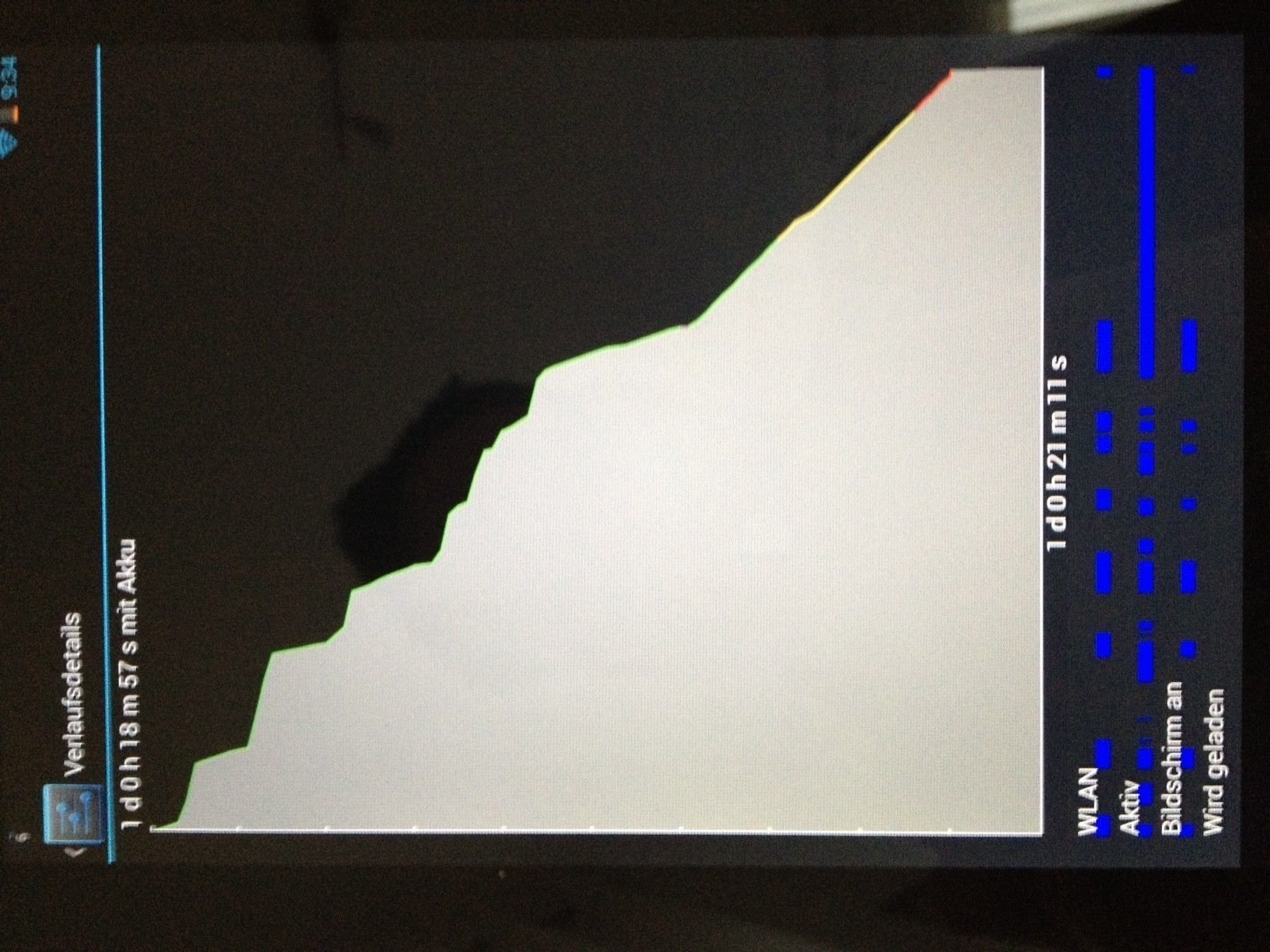

Ich habe das gleiche Problem wie Spiders. Auch bei mir war das N7 die ganze Nacht aktiv ... sogar trotz Flugmodus und Beenden aller Apps und hat mir fast 30% vom Akku leer gesogen.
Im Übrigen scheint bei mir die Screenshot-Funktion nicht zu funktionieren. Mit gleichzeitigem Drücken von AUS und LEISER für 2 Sek. passiert bei mir rein gar nichts. :-(
Eventuell möchte eine App wie z.B. Twitter im Hintergrund Daten synchronisieren, wäre eine Sekundensache wenn das Internet da wäre, aber dank Flugmodus versucht die App es ununterbrochen weiter.

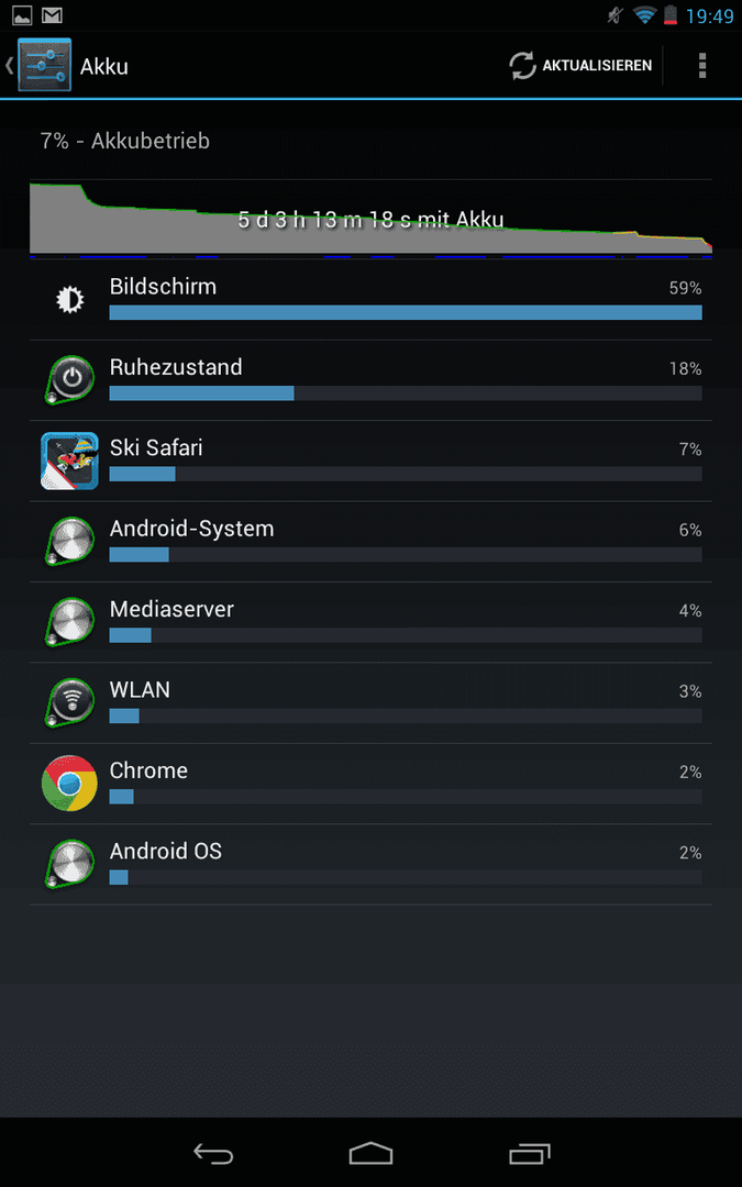

Also mein Akku hält so mehr oder weniger 3-5 Tage :thumbsup:
Meistens surfe ich nur in der Früh und am Abend (und ab und zu Ski Safari zwischendurch :D )
- Root: Ja
- Custom-Recovery: Ja
- Custom-Rom: Nein
- Displayhelligkeit: ca. 40%

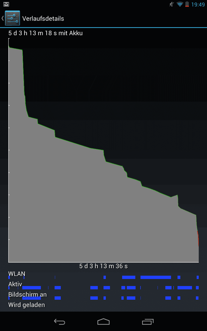

Hier mal Screenshots von der Akkulaufzeit dieser Woche.

Ich bin von der Laufzeit eigentlich sehr angetan, was ich bisher so getestet habe.
Heute Screen on von 4.33 h, bei 13 Stunden Laufzeit und es sind noch 41% übrig.
Was mir allerdings auffällt, wenn ich diese Grafik betrachte: Das Handy scheint öfter aus dem Deep Sleep ganz kurz aufzuwachen.
Es sind viele feine Striche zu sehen, als würde man immer mal kurz den Screen einschalten und nach der Uhr gucken und dann wieder aus.
Habe Facebook, Twitter, Wetter und Google+ sowie meinen GMail Account laufen.
Allerdings alles in sehr großen Sync Abständen bzw. wenn möglich auf manuell gestellt.
Ich komme irgendwie nicht dahinter. Das einziges auffällige ist, dass Maps in der Statistik auftaucht, obwohl ich das gar nicht nutze.
GPS ist dauerhaft deaktiviert, also das kann's auch nicht sein. Jemand eine Idee?
