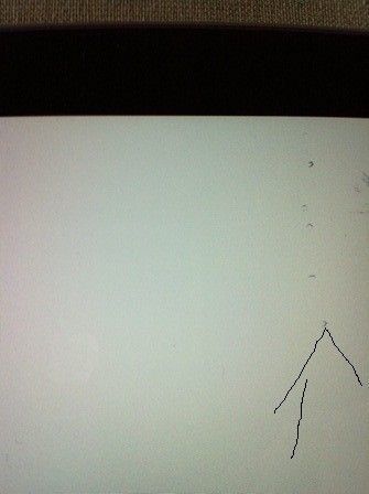

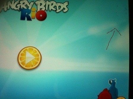

EDIT: Ich hab vorhin doch noch was am Display entdeckt. Als ich Angry Birds spielen wollte, hab ich gemerkt, dass es im unteren rechten Bereich vom Display, so feine schwarze Striche und Punkte hat. Dachte zuerst es sei Schmutz auf dem Display, ist es aber definitiv nicht.
Man sieht das normalerweise praktisch nicht, weil die Striche im Display durch die schwarze Navigationsbar verdeckt sind.
Hab 2 Fotos auf die schnelle mit dem Handy gemacht, sind nicht so gut von der Qualität, aber man sieht es doch deutlich.
