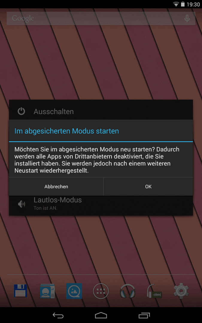

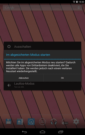

du könntest auch mal zuerst den abgesicherten modus versuchen, könnte in den paar min funktionieren (Wenn das ding gebootet hat power drücken und halten und wenn das powermenü aufploppt ausschalten wählen).
Danke für eure Tipps. Leider funktioniert weder der abgesicherte Modus (ausgewählt aber nach dem Neustart nicht abgesichert) noch der Nexus Toolkit. Wobei ich den Nexus Toolkt bisher nur an unseren Laptops versucht habe zu starten und dort wird das Nexus nicht erkannt gefunden. Leider haben wir bei uns im Haushalt keine Desktoprechner aber sobald ich wieder im Büro bin werde ich das dort noch mal versuchen.

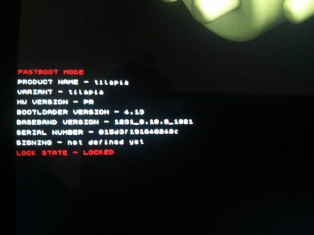

ich habe mit meinem Nexus7 (Tilapia, 32GB) das gleiche Problem, wie der Thread Ersteller. Es gibt einige ähnlich Threads, aber ab einem bestimmten Punkt habe ich noch keine Lösung gefunden. Ich versuche es mal hier, bevor ich einen eigenen Thread erstelle.
  • Ausgangslage:
    • o.g. Modell, NICHT gerootet
    • Android 4.3
    • Akku war eventuell tiefentladen, da es einige Zeit rumlag.
  • Symptome:
    • Bei Neustart hängt das N7 beim farbig wabernden "X"
    • Nach Zwangsausschalten per lang drücken auf Ein/Aus bootet es sofort neu ("Bootloop?")
    • Batteriesymbol wird nicht angezeigt.

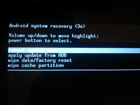

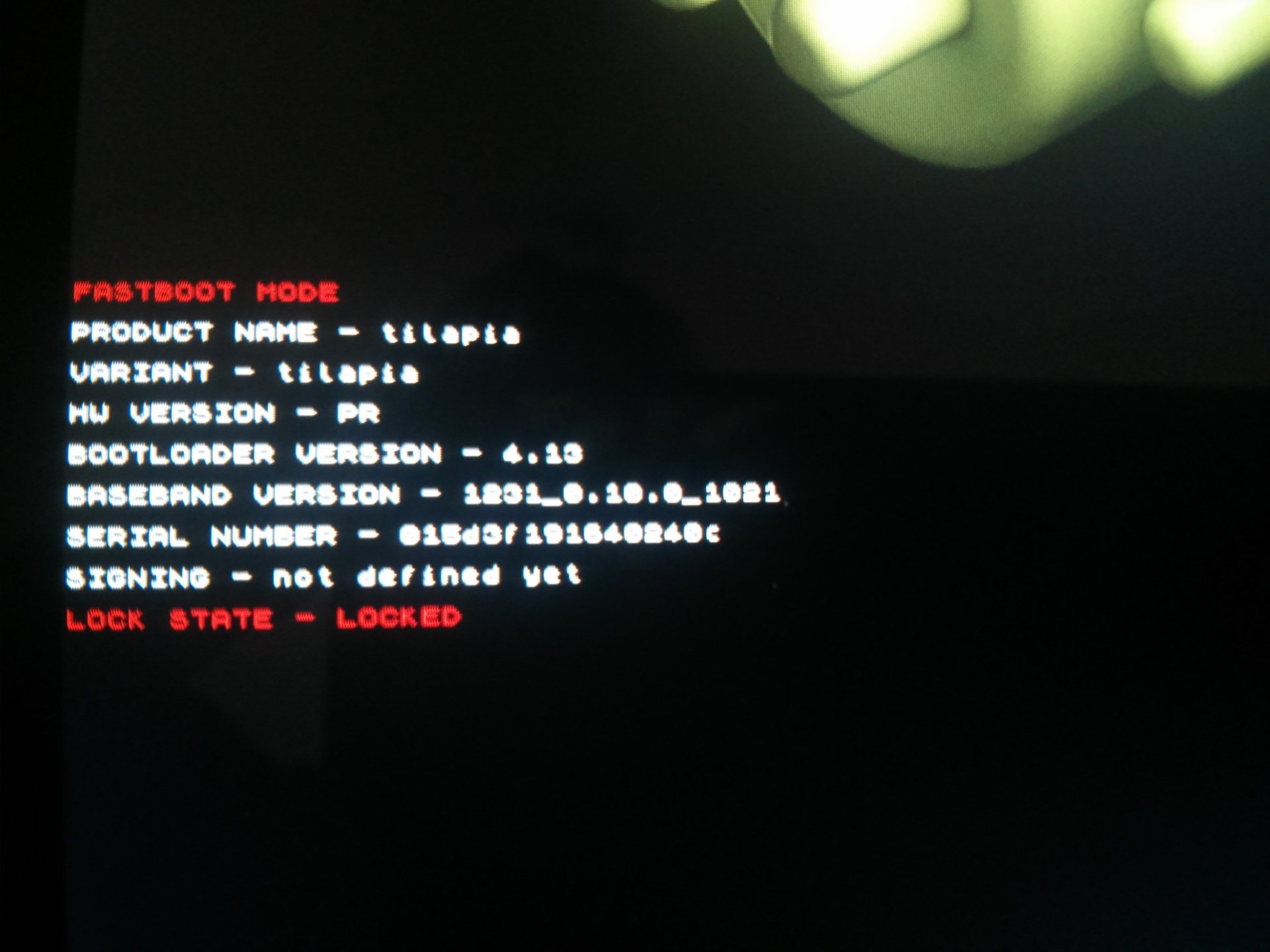

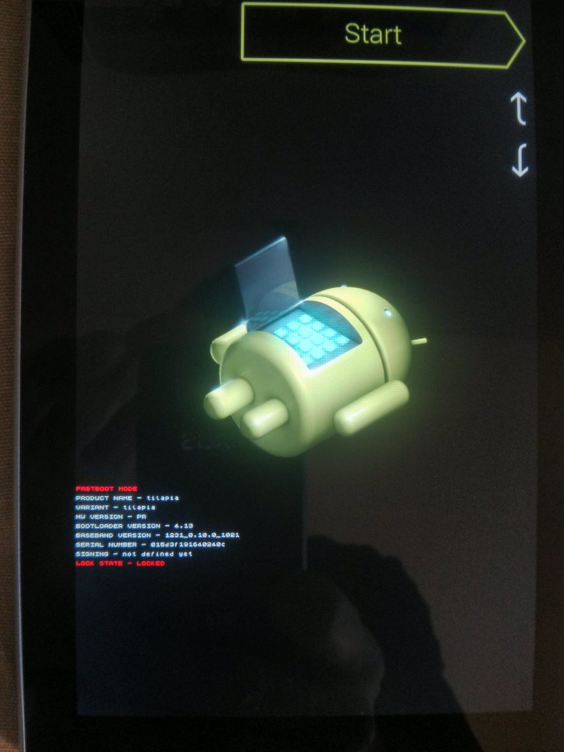

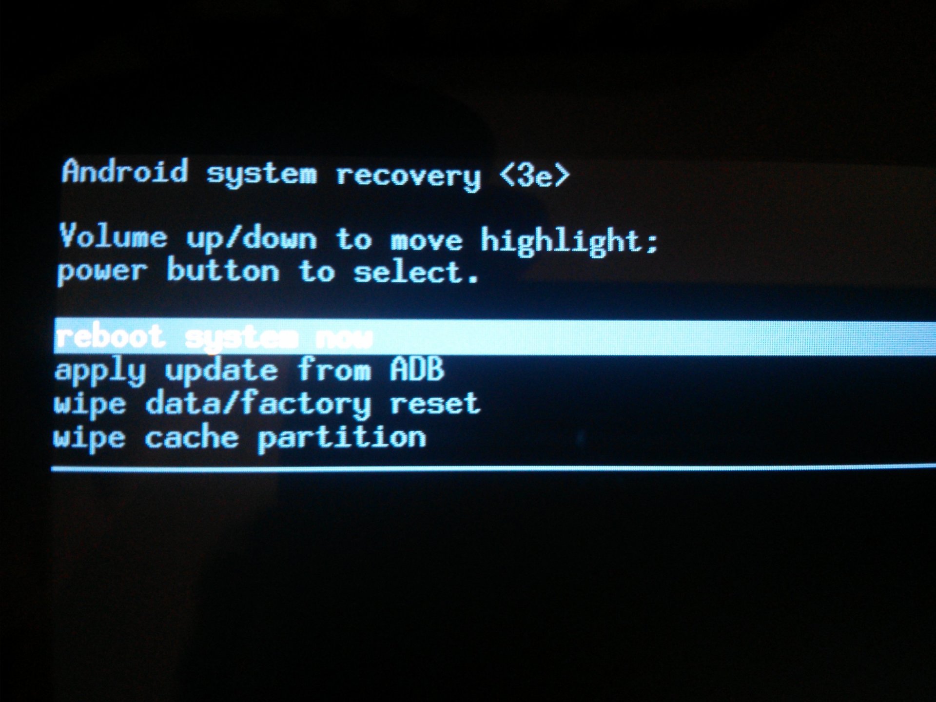

  • Folgende Maßnahmen habe ich durchgeführt, und sind möglich (siehe auch Bilder im Anhang)
    • Bootloader aufrufen mit Leiser/Ein-Aus
    • wipe data/ factory reset
    • wipe cache partition
    • Ausschalten geht nur, indem man im richtigen Moment Leiser/Ein-Aus drückt und dann im Bootloader "Power Off" auswählt. Geschieht das nicht im richtigen Moment wird immer ein Boot-Versuch gestartet, der dann hängen bleibt. Ausschalten über longpress geht nicht.
    • Da ich auch den Eindruck hatte, das nicht korrekt geladen wird, habe ich das N7 mal geöffnet und intern einige Zeit den Akku abgeklemmt. Das führte immerhin dazu, dass bei ausgeschaltetem Gerät und kurzem Druck auf Ein/Aus das Ladesymbol wieder erschien und ein korrekter Ladezyklus gestartet wurde.
    • An dessen Ende war die Symptomatik aber leider die gleiche
Nun meine konkreten Fragen:
  • Kann ich in diesem Status noch irgend etwas am Gerät unternehmen?
  • Gibt es eine Möglichkeit per Computer und ADB auf das Gerät zuzugreifen?
    • Es hat keinen Root
    • "Developper Status" wurde nicht eingestellt
    • USB Debugging auch nicht
  • Wenn ja, geht das auch mit einem Mac?
    Im Netz gibt es ja einige Anleitungen, wie man ein System flashen kann, wenn man mag, auch das Stock-Android. Dazu müssen aber einige Einstellungen am N7 vorgenommen werden, was im derzeitigen Zustand schwer ist, oder?
Ich hoffe ich habe das Problem systematisch genug beschrieben, um Antworten möglichst leicht zu machen. Danke im Voraus!

Hallo, versuche mal die originale Software neu ein zu spielen
Liebend gerne. Und wie? Kann wie gesagt nur Eingaben im Bootloader machen.
  • USB-Debugging ist nicht eingestellt
  • Root ist noch gelockt
  • Habe keinen Entwickler-Status
Meine Bitte war um eine Anleitung (bzw. Link auf eine solche), wie ich in der oben beschriebenen Situation in die Lage gerate, ein neues Android aufzuspielen. Ob ich dann das ursprüngliche 4.3 oder 4.4 oder gleich 5 nehme überlege ich mir, wenn ich erst mal so weit bin.
Any ideas? thx
Asimo
Ja, sicherlich habe ich mich hier umfangreich umgesehen. Bin zwar ein Noob aber nicht schwachsinnig. Alles was ich gefunden habe, sind Anleitungen bei denen voher Eingaben über das normale, laufende System gemacht werden müssen.
Obendrein gebe ich zu, dass es für mich recht mühselig ist, unzählige Threads durchzulesen, in denen es von Begriffen wimmelt, die ich mir erst mal aneignen muss. Mache ich alles gerne, wenn ich nur weiß, dass ich überhaupt eine Chance habe, aus der beschriebenen Lage heraus, etwas zu unternehmen.
Irgend jemand, der hier mitliest, wird mir doch sagen können, ob man ohne Root, und die anderen o.g. Einstellungen auf das Nexuxs zugreifen kann. Das SDK für Mac habe ich.
Danke für Euer Verständnis
Empfehlung: Factory Image flashen.
Damit du irgendwas machen kannst, brauchst du die genannten Punkte.
Entwicklerstatus: Einstellungen -> Über das Telefon/Tablet -> 7 x auf Build-Nummer tappen. Damit schaltet man die Entwickleroptionen frei.
Schwierig, da du ja nicht mehr booten kannst.
USB-Debugging: Nun findest du unter Einstellungen als vorletzten Punkt 'Entwickleroptionen'. Darin kannst du das USB-Debugging aktivieren.
Um das Tablet zu 'unlocken' gibst du im Fastbootmodus 'fastboot oem unlock' ein. Das hier aber nochmal genau zu beschreiben ist unnötig, da explizit in den Anleitungen geschrieben steht. Vorsicht: beim unlocken wird alles auf dem Device gelöscht.
So, und alles weitere wirst du dir wohl oder übel aneignen müssen. So wie alle anderen hier auch. Dafür haben wir die Anleitungs-Threads. Dort wird dir dann auch weitergeholfen, wenn du Fragen hast oder nicht weiter kommst.
Elting schrieb:
Empfehlung: …
Ebent! Das ist ja EXAKT meine Frage: Wie kann ich aufs Pad zugreifen, OHNE die Möglichkeit, USB Debugging am N7 frei zu schalten. Vllt. geht's ja auch im fastbootmodus…
Welcher wäre denn der geeignete Thread, wenn mir diese letzte Frage hier gestattet sei…:unsure:
A.
So, ich hab mich nochmal aufschlauen lassen.
Für Fastboot brauchst du kein USB-Debugging. Das ist nur Voraussetzung für ADB.
D.h. du kannst ein Factory Image flashen ohne die vorgenannten Punkte erfüllen zu müssen.
Die Anleitung zum Factory Image flashen findest du hier:
https://www.android-hilfe.de/forum/...-to-nexus-7-factory-image-flashen.313796.html
Da du ja einen Mac hast, kannst du auch mal hier reinschauen:
https://www.android-hilfe.de/forum/...le-nexusgeraete-linux-osx-windows.611136.html
Reaktionen: asimo
