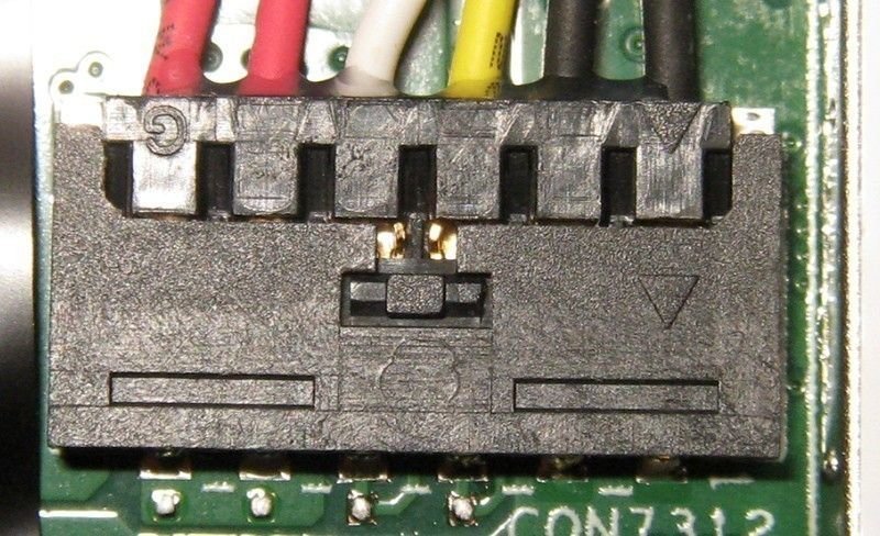

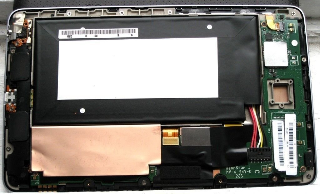

Alternativ könnte man auch die Rückseite entfernen (sie ist nur eingerastet und löst sich relativ leicht) und den Stecker vom Akku ziehen um das Gerät hardwareseitig zu reseten.
Das aber bitte nur mit höchster Vorsicht, da möglicher Weise die Garantie in Gefahr ist. Siehe Bilder.

hy hatte gerade das selbe problem
habe einfach mit einem taschenmesser vorsichtig an einer ecke angesetzt das backcase entfernt
den stecker abgenommen
paar sek. gewartet, wieder eingesteckt boot, ohne probleme
sehr gute idee @steinhaus
mfg 1fdsaasdf1
