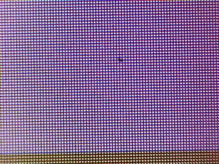

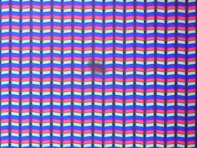

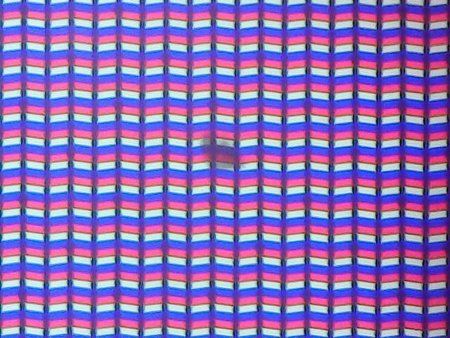

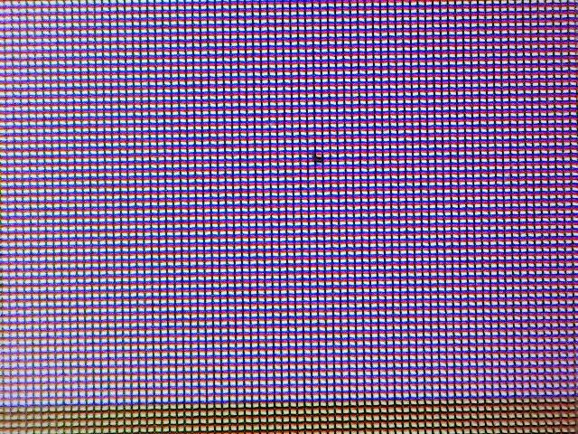

Ich habe mein N7-32GB gestern gestern bekommen (PlayStore-Bestellung).
Ich habe zuerst nichts festgestellt, heute Morgen beim Mails-Lesen habe ich dann einen schwarzen Punkt bemerkt und bin von einem Pixelfehler ausgegangen.
Ich habe das Gerät mal unter mein Mikroskop gelegt und was interessantes festgestellt.
Bei 20-Facher Vergrößerung sieht es nach einem Pixelfehler aus. Bei 80-Facher Vergrößerung sieht man, dass es irgendein kleiner Fremdkörper ist und das Display ok, allerdings abgedunkelt ist.
Habe bei Google einen Austausch veranlasst und hoffe, dass ich beim nächsten mehr Glück habe.
Letztendlich ist es zwar nur eine Kleinigkeit, aber wenn man erstmal weiß, dass da was ist, stört es einen letztendlich doch, geht mir jedenfalls so.
