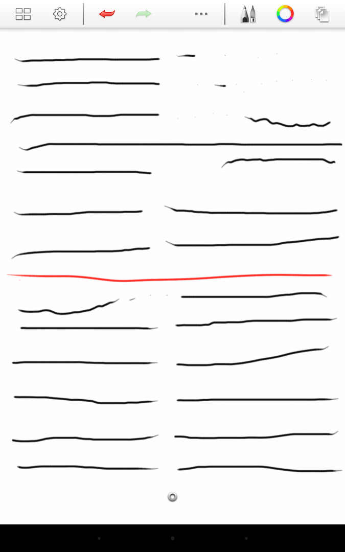

DarkTanu schrieb:
Hallo liebe Community,
ich habe bei meinem N7 (2013,wifi) ein Problem festgestellt. Bei allen Versionen durchgängig (4.4.x - 5.0.2) besteht dieses Problem.
Wenn ich mit meinem Finger scrolle, wird das manchmal als ein Klick erkannt. Ich habe mal ein paar Striche gezeichnet, um das Problem deutlich zu machen.
Ich habe meinen Finger nicht abgesetzt während den Strichen. Der obere Teil ist von links nach rechts gezeichnet, unterhalb des roten Striches von recht nach links. Wenn ich die Striche ganz schnell durchziehe tritt dieses Problem nicht auf.
Wie man sieht tritt das Problem immer in etwa bei der Displaymitte auf.
Jemand eine Idee?
Danke im Voraus.

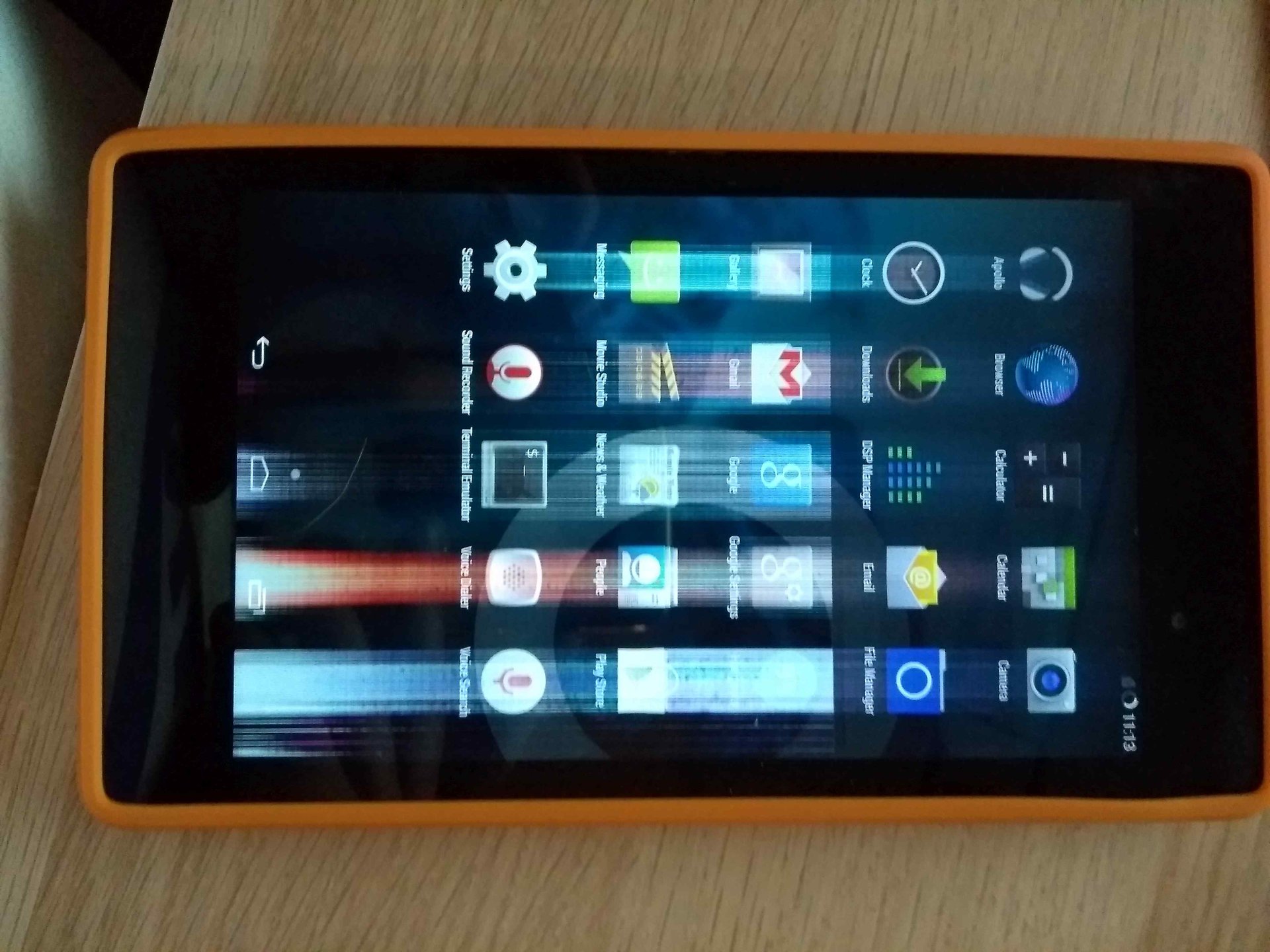

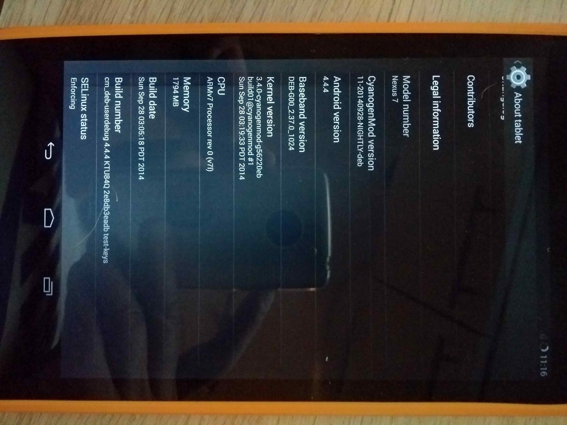

oh wow, der letzte Beitrag dieses Themas datiert vom 18.1.2016!*ugh, ich bin irgendwie froh, dass ich so ein mächtiges Thema mit der Suchfunktion gefunden habe, hoffe aber auch, dass es nun ok ist wenn ich hier einen Beitrag in 2018 verfasse ..
Also Hallo liebe Android-Hilfe.de- Community!

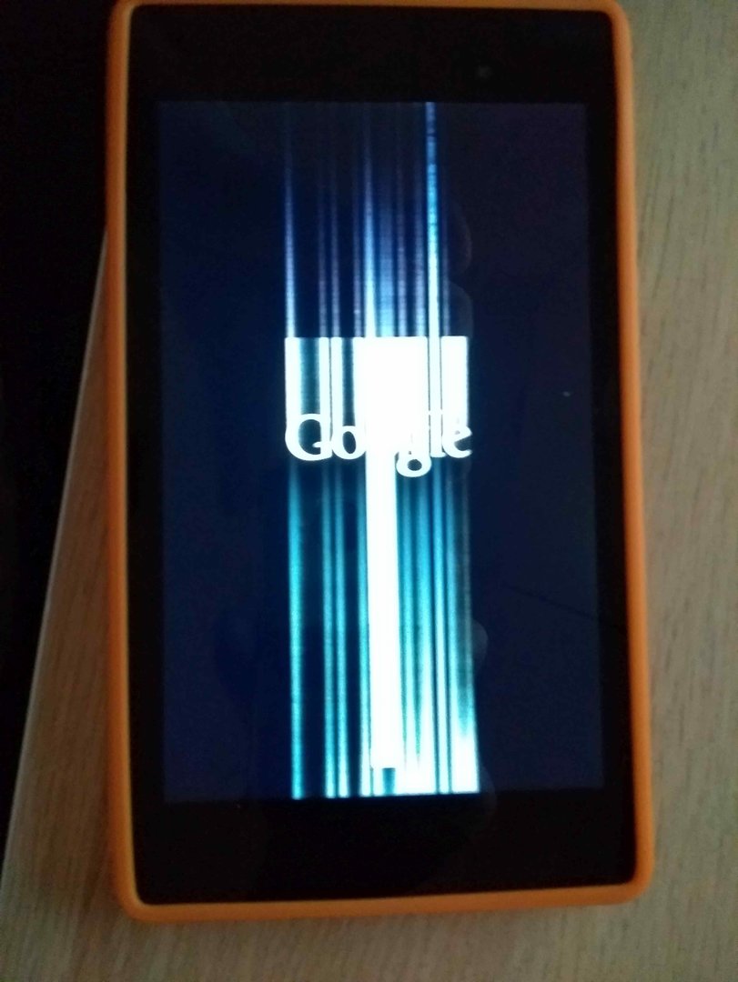

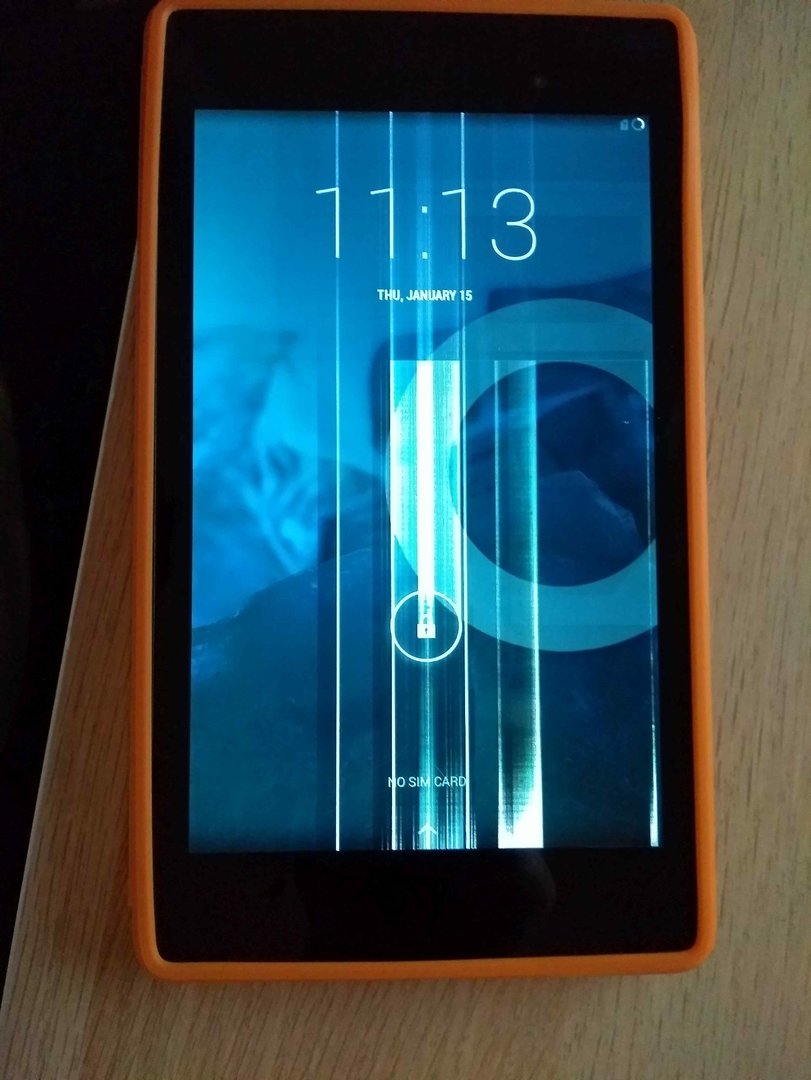

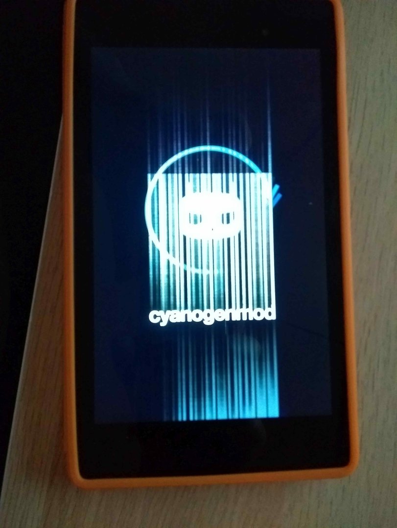

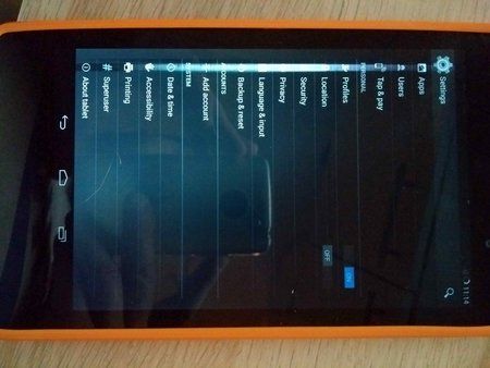

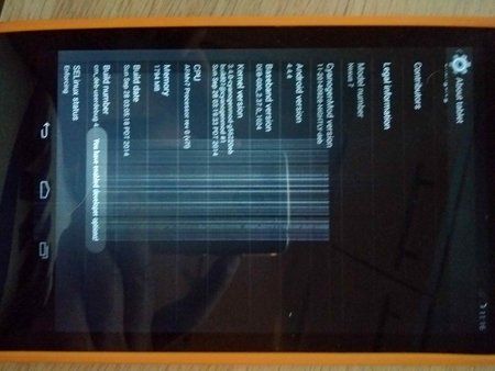

Ich habe also ein Problem mit meinem Nexus7C ASUS (32GB mit LTE)
und zwar habe ich 2014, nach dem Kauf damals, den Bootloader des Tablets freigeschalten, um mir Cyanogenmod ( damals: cm-10.2.1-deb.zip oder cm-11-20140928-nightly-deb.zip ) draufzuflashen.
Mein Custom Recovery war/ ist: twrp v2.7.1.1
Vor dieser Installation war das Display einwandfrei.
Leider hatte die Installation damals zur Folge, dass mein Bildschirm schon während dem Bootvorgang Schlieren aufwies (siehe Screeny).
Jetzt komm ich endlich dazu nach Hilfe zu suchen und füge einen Screenshot meines Tablets bei, auf dem die Schlieren gut sichtbar sind.
Ist das nun ein Hardware oder ein Software problem?
Ich beschreibe hier mein Problem, welches seit 2014 besteht und welches ich nun endlich mal angehe (ja, ich weiß, bitte keine Kommentare dazu*rolleyes* ) ...
Ich würde als nächsten schritt erstmal einen "format data" durchführen und den kompletten Speicher auf dem Tablet löschen
und dann per fastboot befehl das neueste twrp flashen
und dann ein Lineage 14.1 (oder besser das Stock ROM?!) zu installieren..
Kann mir jemand nen Tipp geben wie ich weitermachen soll, um im Ausschlussverfahren herausfinden zu können was die Ursache der Schlieren auf meinem Bildschirm des Nexus ist?
Freu mich über Eure Antworten!

Wie sehen denn die Screenshots aus?
Wenn man die mit einem andere Gerät öffnet.
Wenn keine Schlieren,
dann würde ich auf HW Problem tippen.
Die sind an meinem Beitrag angehängt und können angeklickt werden.
Die beiden Sätze verstehe ich nicht, sorry. Wie kann ich die Screenshots mit einem anderen Gerät öfnen? Wenn keine Schlieren. Mhm...
ich hoffe das es sich ein SW erweist..
Da diese Streifen bereits im Bootscreen zu sehen sind, also noch bevor Android gebootet ist, kann man ein Softwarefehler quasi ausschließen. Das ist mit 99%iger Sicherheit ein Hardwareproblem.
das soll keine forsche Gegenfrage sein, aber Du hast damit auch Erfahrung?
Ich frag mich halt was ich gemacht haben will, außer den bootloader freizuschalten, twrp geflasht zu haben und damals halt CM11 installiert zu haben.
is irgendwie bitter... wenn mir das teil mal runtergefallen wär, dann könnt ichs ja verstehen... aber so....
Was ich gerade als weiteren Schirtt gemacht habe, ist nen
- "Format Data", gefolgt davon das Kernel auf das
- "ElementalX-N7-6.17" zu flashen, um ich hab dann jetzt heute noch vor das
- "lineage-14.1-20180410-nightly-deb-signed" zu installieren.
Bei dem Kernel hab ich kurz gesehen, dass man viele Einstellungsmöglichkeiten hat... hat jemand mit dem ElementalX-N7 Erfahrung? vielleicht kann man ja doch irgendwas justieren, sodass die Schlieren weggehen?!
Ja, ich denke ich habe Erfahrung. Ich schätze, dass es ein blöder Zufall war, dass dein flashen und der Hardwaredefekt gleichzeitig aufgetreten sind.
Aber mach mal Lineage drauf. Vielleicht tut sich ja doch noch was.
Einstellungen im Kernel gegen solche Streifen gibt's übrigens nicht.
ich dachte daran, falls das LOS14.1 mich nicht weiterbringt, die Kernel-Einstellungen dahingehend zu verändern dass ich mal weniger Mhz anwähle oder ich glaube auch gesehen zu haben dass ich das Verhaltes des Arbeitsspeichers verändern kann...
nachdem ich dann eh nichts mehr zu verlieren hab würde ich auch einfach mal krass untertakten und übertakten...
Sieht für mich auch sehr nach HW Defekt aus. Wenn du sowieso nichts zu verlieren und etwas Zeit zum Basteln hast, würde ich es auseinanderbauen (Anleitung) und die Kabelverbindungen prüfen.
Ich sehe da aber wenig Hoffnung, außer du investierst in einen neuen Bildschirm / Touchscreen (online für ~30 Euro zu bekommen).
