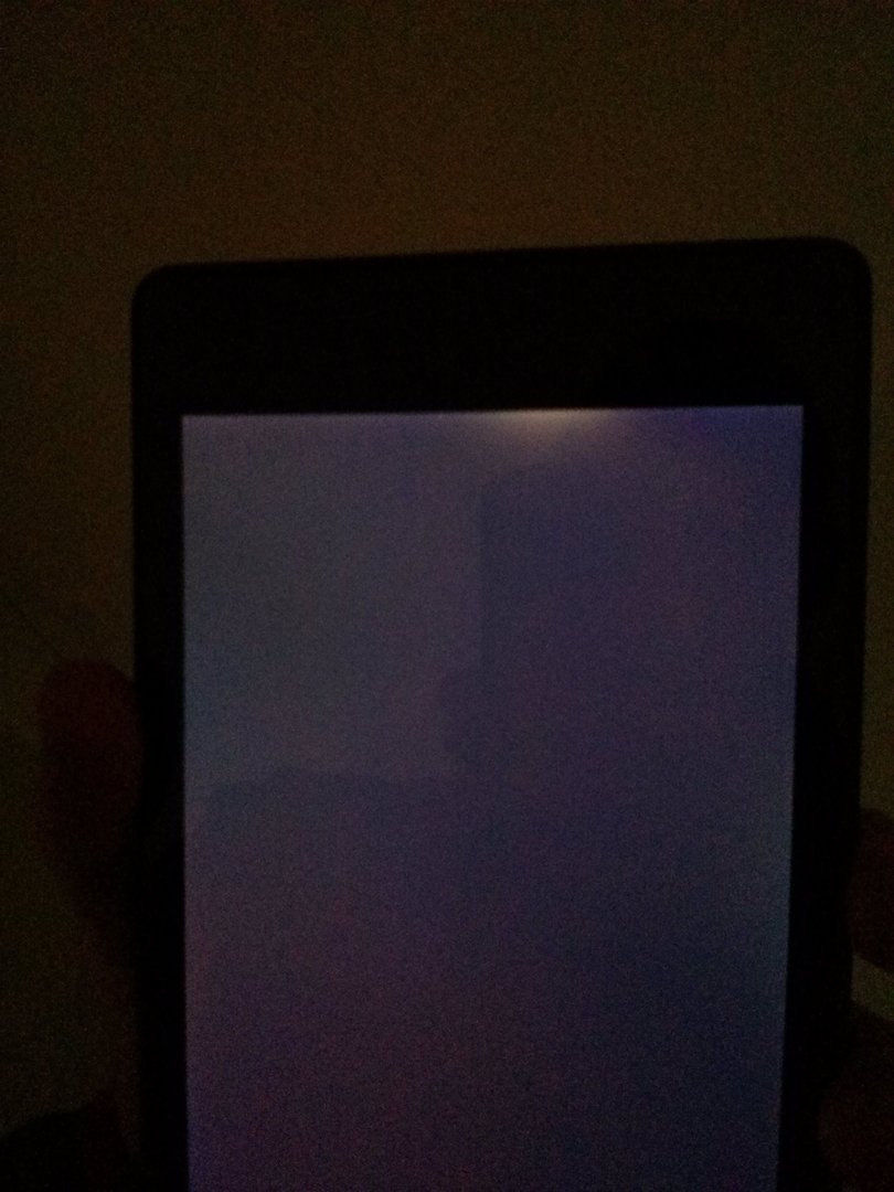

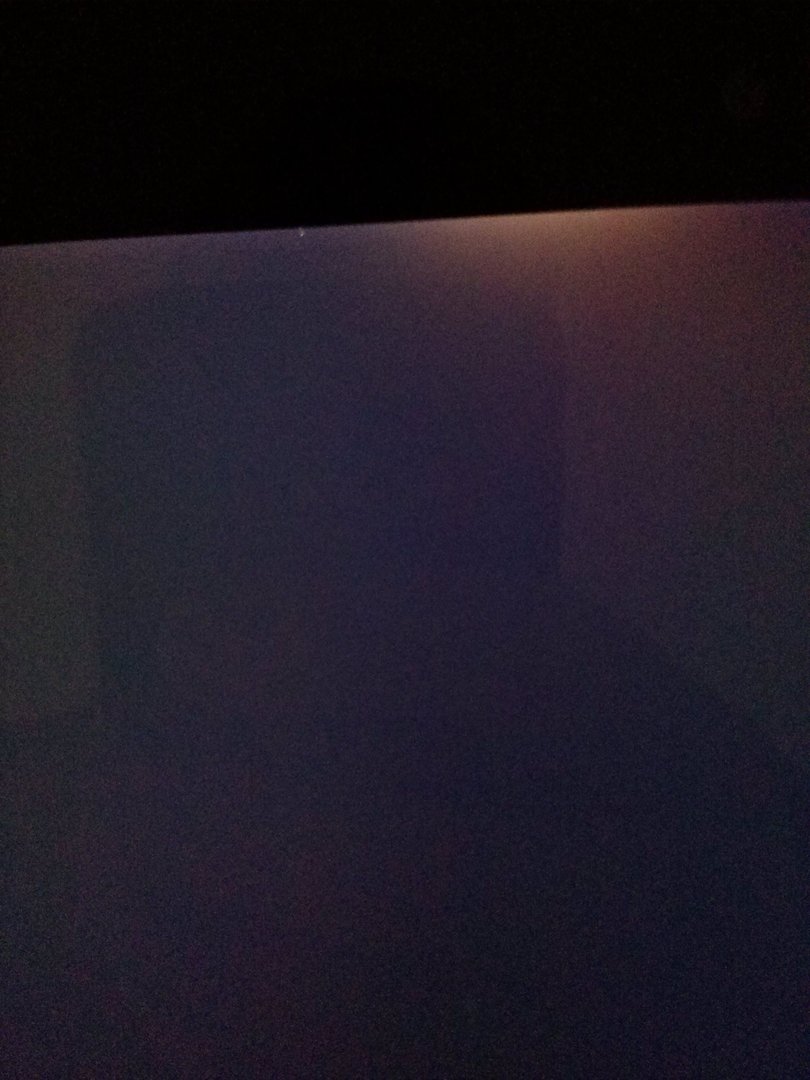

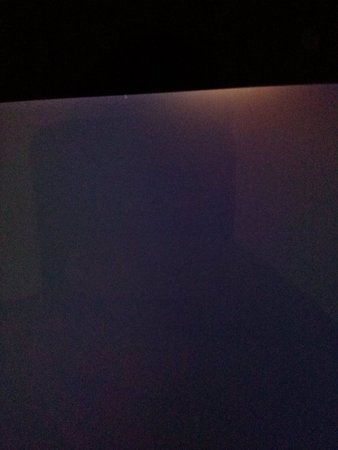

besitze seit Freitag nun auch das neue Nexus.
Beim booten und mit der Dead Pixel App kann Mann 2 Pixelfehler und einen Lichthof im oberen Bereich erkennen. Berechtigt dies schon zum Umtausch oder muss Mann diese Fehler tolerieren? Auffällig wird das ganze ab einer Display Helligkeit von 25% und liegt genau im Bereich der Statusleiste.
Gruß Hegse

Kannst da wo du es gekauft hast mal fragen bzw. den Support anschreiben. Die werden es dir sicher umtauschen.
Die Pixelfehler nicht, das Lichtbluten mMn schon. Ich würde probieren das Gerät umzutauschen.
