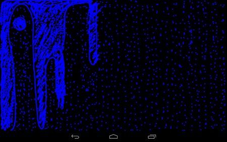

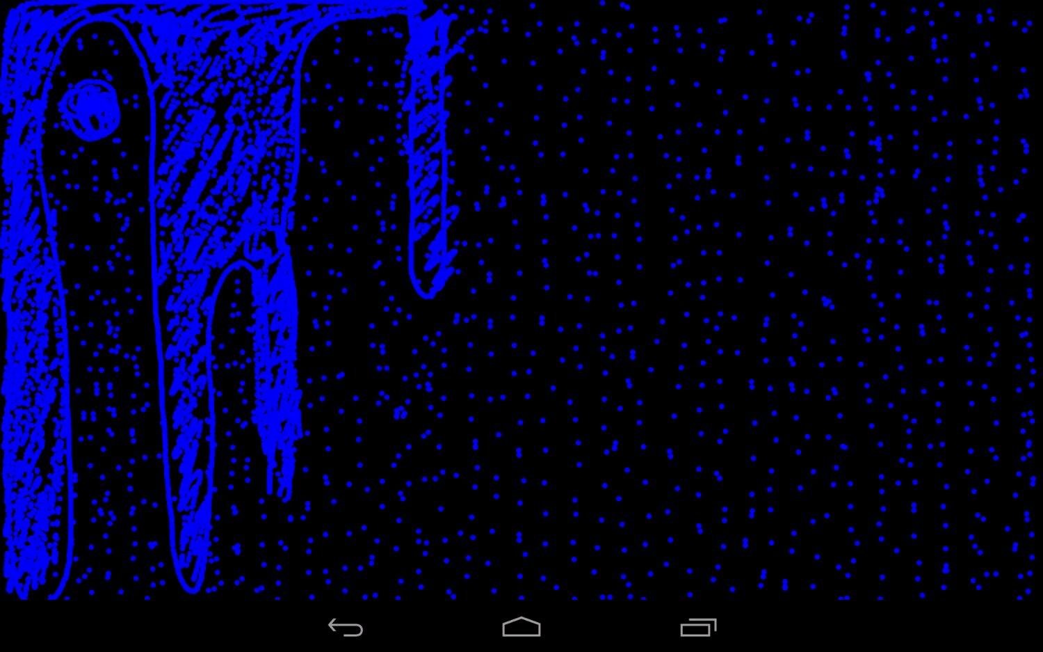

Ich hab mal mit YAMTT markiert, wo die 'kaputten' Stellen sind. Ich such das Bild gerade mal.
Hier mal ein Testscreen mit meinem aktuellen Tablet. An den ausgemalten Stellen ist der Screen nur bedingt Berührungsempfindlich. Scheint aber nicht konstant zu sein, da z.B. die ganz linke Zeile manchmal auch normal reagiert...
ja genauso siehts bei mir auch aus. Ich vermute mal, dass das 80% der Geräte betrifft. Bei meinen 6 Geräten, waren 4 davon betroffen!
Echt Mist... wie gesagt: ich warte nun ein paar Wochen und lasse dann nochmal tauschen.
