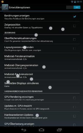

Jetzt will ich mich auch mal zu Wort melden. Im Grunde von ich echt sehr zufrieden mit dem Tablet. Fix, tolles display, alles läuft wie Butter...
...wenn da nicht das Problem wäre, das mein display von Zeit zu Zeit nicht wirklich auf meine Eingaben reagiert. Es scheint, als wenn es vergessen würde, das ich meinen Finger vom display genommen habe. Wenn ich es erneut anklicke ist alles wie es sein soll.
Ich bin auch mehr drauf genommen, seit dem ich vermehrt über diese Bugs, Lags, Touchscreen Probleme beim neuen nexus lese.
Gerade jetzt wo ich mich mehr mit dem Tablet beschäftige (hab es noch nicht so lange) und mehr schreibe fällt es mir verstärkt auf.
In einem anderen thread hier habe ich von ähnlichen Problemen gelesen. Ein Test die Finger Eingaben zu kontrollieren und ob ein Finger weiterhin erkannt wird, obwohl er schon vom Glas genommen wurde sei die Funktion 'Berührungen anzeigen' in den Entwickleroptionen.
Hab das ganze mal getestet und bei einem Stillstand einen Screenshot gemacht.
Hat jemand das Problem bei sich beobachtet und falls ja, gibt's Abhilfe??? :confused: Kitkat ist ja noch nicht...

Versteh ich das richtig, dass du nach und nach auf den Bildschirm tippst und die Berührungen bleiben so stehen wie auf dem Screenshot?

Ich habe den selben Effekt mit dem Erdungsproblem. Und auch bei mir sind es ungefähr 40% des oberen Displays (im Portait-Modus), die nicht richtig funktionieren. Mit YAMTT hab ich allerdings rausgefunden, dass es nicht die kompletten 40% sind, sondern nur einzelne Zeilen, die nicht reagieren.
