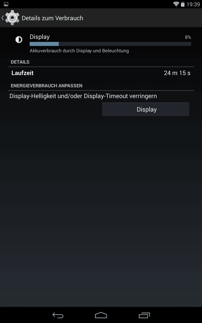

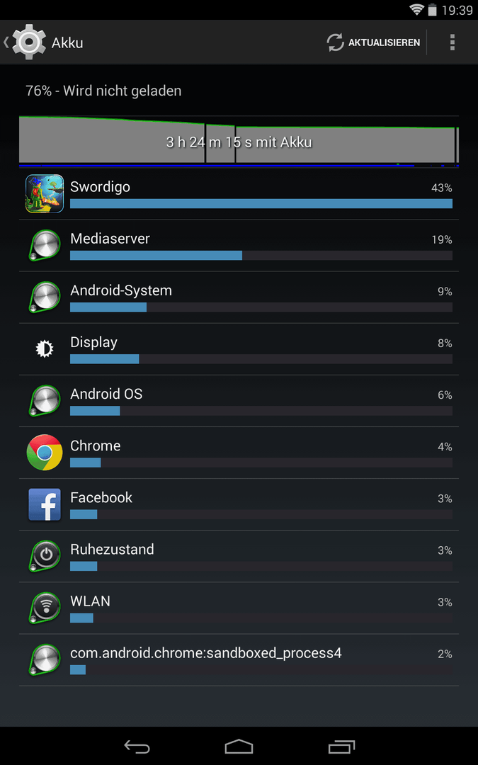

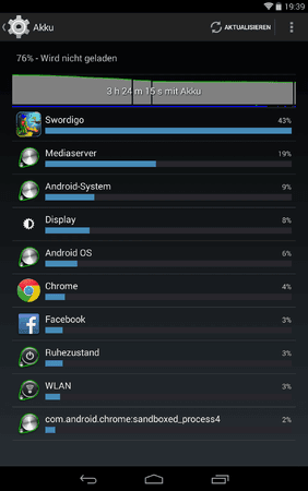

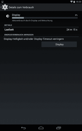

So
Ich verstehe garnicht wie das Spiel Akku entziehen kann obwohl ich es gar nicht spiele
Naja, der Grund wird sein, dass dieses Spiel im Hintergrund aktiv bleibt und dein Tablet "wach hält", also verhindert, dass es in den Deepsleep-Modus geht. Das kostet ungemein Akku. Zusätzlich dazu kann es auch sein, dass die App selbst permanenten Netzwerkverkehr verursacht, was sich wiederum bei der Akkulaufzeit widerspiegelt.
Einfach deinstallieren. Evtl kommt noch dazu dauernd Werbung in der Benachrichtigungsleiste.
