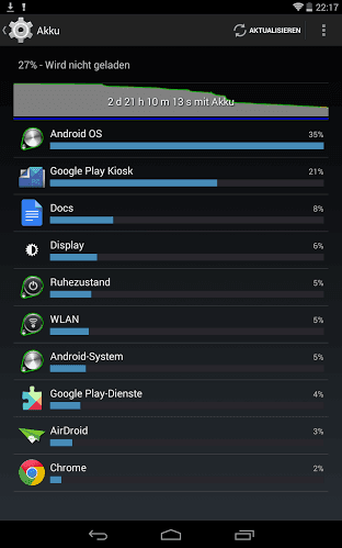

Leider gerade nur einen Screen wo ich wirklich viel gemacht habe, u.A auch einige Spiele gespielt.
Da tauchen ja gar keine Spiele auf..... und Android OS ist 6x höher als die Displayzeit.. kann es sein, dass Du Dich im Screenshot vergriffen hast? ;)
Nein aber die Spiele hat es wohl nicht aufgeführt, ich Spiel wohl zu kurz, Aber dafür halt 4-5 Stück hintereinander. Und da es ja ein Zeitraum von fast 3 Tagen betrifft ist der Verbrauch wohl zu gering für eine Auflistung.

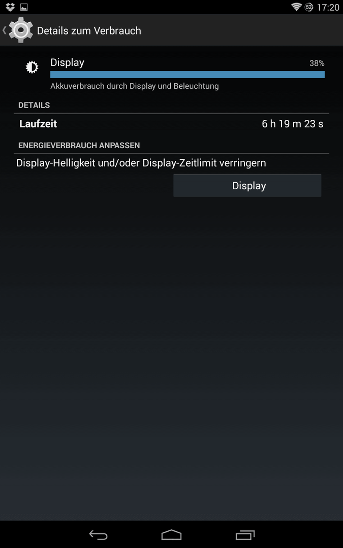

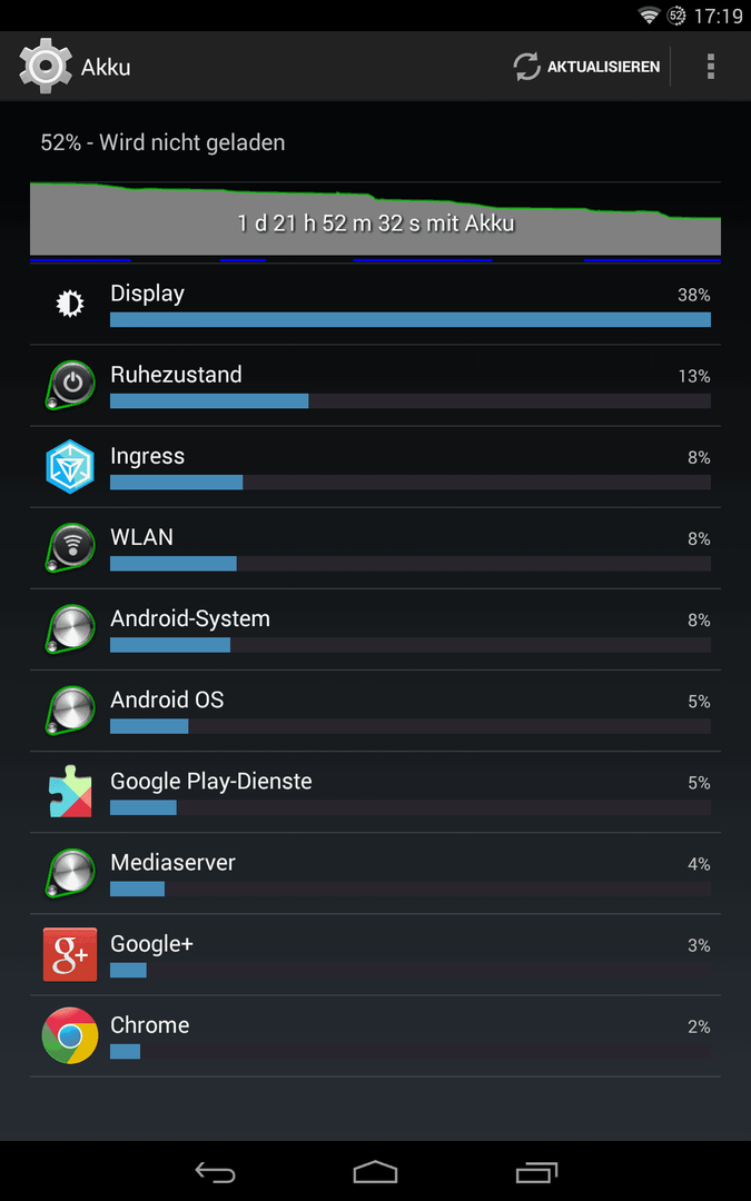

Das hier ist aktuell, 1h Display in in 6h und 6% Verlust. Samt allen anderen Diensten aktiv.
Ich habe auch ganz anständige Werte, kann die von Saenchai aber nicht ganz nachvollziehen. Hast du irgendwelche Optimierungen vorgenommen?

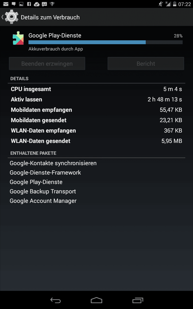

ich muss mich zu dem Thema nochmal melden (s. Beitrag #256), denn ich bin echt am verzweifeln :sad:.
Mein Nexus 7 war nun 6 Wochen zur Reparatur. Angeblich Akku defekt. Es wurde für EUR 88,-- ein neuer Akku eingebaut. In diesem Zusammenhang wurde natürlich auch das Tablet auf Werkseinstellungen zurück gesetzt (falls jemand diese Maßnahme als Lösungsweg vorschlagen sollte).
Gestern Abend habe ich das Tablet um 20:15 Uhr vollgeladen vom Ladegerät genommen und heute morgen um 7:15 Uhr das erste Mal angemacht. Ich habe weiterhin genau das gleiche Problem :crying: (s. Screenshots). Ich habe gestern schon mit Sat... gesprochen und die sagen, ich soll das Gerät wieder hinbringen und sie schicken es nochmal ein. Ich bin mir aber nicht sicher, ob ich das wirklich machen soll oder das Ding lieber in die Tonne kloppe.
Wenn ihr noch andere Infos oder Screenshots braucht, um mir evtl helfen zu können, dann einfach sagen.

Akku defekt würde ich jetzt nicht unbedingt vermuten. Wenn Google Play Dienste zu viel Akku verbraucht, kann der Akku selbst auch nichts dafür. Das hier schon gesehen: https://www.android-hilfe.de/forum/...c-und-verkuerzen-die-akkulaufzeit.270967.html
Gibt bestimmt noch mehr Threads dazu. Entweder bestimmte Hintergrunddienste von Google blockieren oder z.b. mal mit der App Wakelock Detektor gucken, welche Apps Wakelocks verursacht und daher immer/häufig aktiv ist usw. usf.
Wenn du z.b. so ziemlich jedes Zeug mit Google synchronisierst z.b. Kontakte/Mails/Fotos/wasauchimmer dann ist eben die App entsprechend häufig aktiv - aber das musst DU uns ja sagen. ;)
