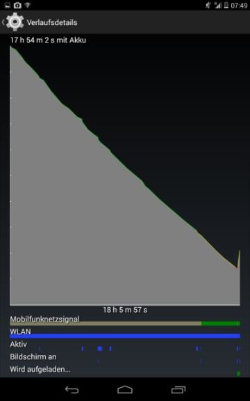

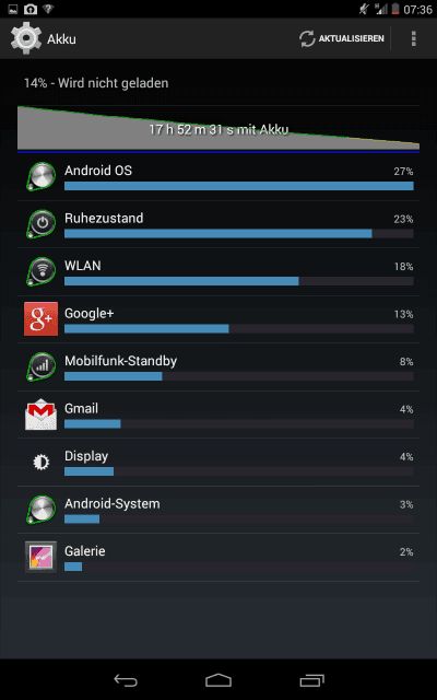

So, nächster Test.
Ich habe gestern das Tablet vollständig geladen und alle Apps, die nicht vorinstalliert sind, deinstalliert. Somit müsste das Tablet ja annähernd im Urzustand sein, oder? Dann habe ich das Tablet wieder bis eben liegen lassen und so sieht das Ergebnis aus. Wohlgemerkt, es ist ein neuer Akku drin.
Mal ausgehend davon, dass es nicht am Akku, am Ladegerät (habe ich inzwischen 3 verschiedene ausprobiert) und an meinen selbst installierten Apps liegt - irgeneine Idee, was es sein könnte :confused2::confused2::confused2::confused2:. Kann denn das Betriebssystem "defekt" sein? Kann zwischen Ladegerät und Akku noch ein Problem liegen, so dass das Akku zwar voll anzeigt, aber gar nicht voll geladen ist?
Grüße, Chris

@chris:
Vielen Dank - alles richtig gemacht! Aber es ist für mich völlig unerklärbar. Deine Werte sind BESTENS - Du hast z.B. 95% Deepsleep, besser gehts ja fast nicht.
Auch die Wakelocks die Du hast sind alle ganz normal.
Ich bin mit meinem Latein wirklich am Ende...
Solltest Du in meiner Nähe wohnen (Bonn/Köln) könnte ich Dir beim Factory Image flashen helfen.
Grüße Guido
