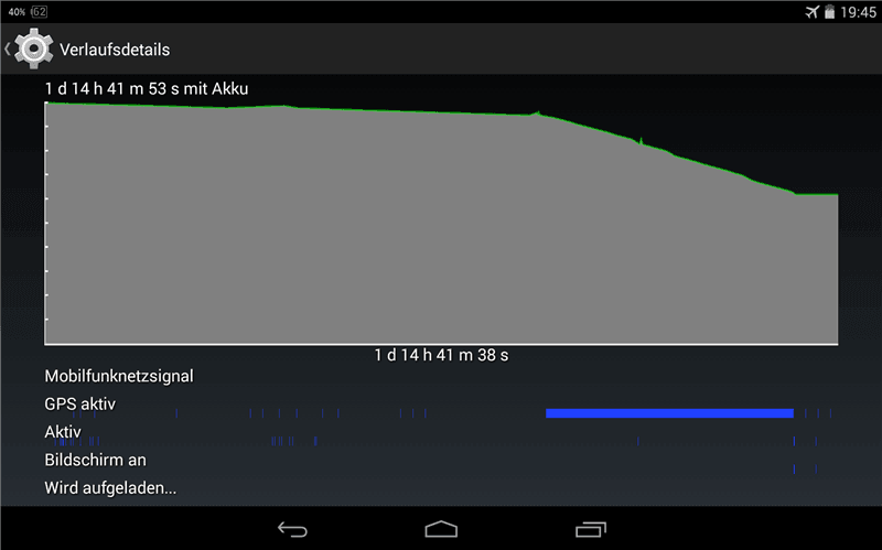

Mein N7, über ein Jahr alt, zeigte seit einer Woche ein eigenartiges Verhalten. Mit 100% Akkuladung im Flugmodus war nach 2 Tagen der Akku so leer, dass sich erst nach einer Viertelstunde Ladung das Gerät überhaupt erst wieder einschalten liess. Heute ist es mir gelungen, den Verursacher zu ermitteln: es war OpenSignal, was eigentlich schon von Anfang an installiert war. App gelöscht -> Problem beseitigt. Warum das Programm überhaupt aktiv wurde und mit Dauer-GPS den Akku leergesaugt hat, erschliesst sich mir nicht.

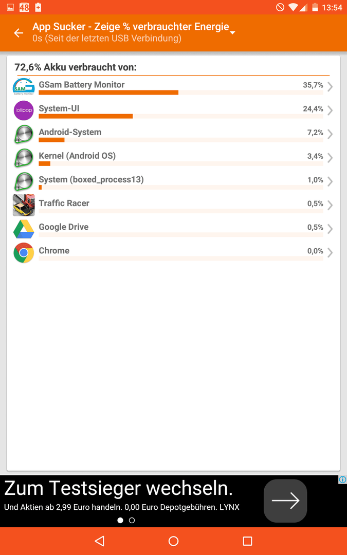

Anbei der Screenshot von GSam Battery Monitor. An Sicht nichts wirklich auffälliges.
Ist auch erst seit heute Morgen und dem letzten Update so heftig. Vorher hielt der Akku 3 Tage. :sad:

Kurz nach dem Start der App stimmen die angezeigten Werte noch nicht 100%ig. Nutze das Tablet normal und schau nochmal nach, wenn der Akku fast leer ist.

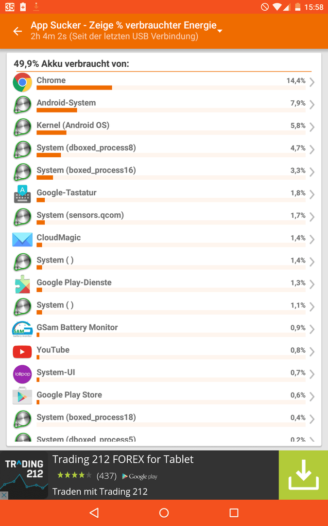

Hab da nu ne Weile gewartet. Aber viel informativer ist es nicht.

Was mir jetzt spontan auffällt, sind die vielen Systemprozesse. Bei mir sind die meisten Systemprozesse am Ende der Liste. Schau mal auf der Startseite von GSam, wie lange das Tablet aktiv gehalten wurde.
Installiere auch mal die App CPU Spy. Damit kannst du nachsehen, ob die CPU überhaupt in den Tiefschlafmodus geht, oder ob sie ständig Aktiv gehalten wird.

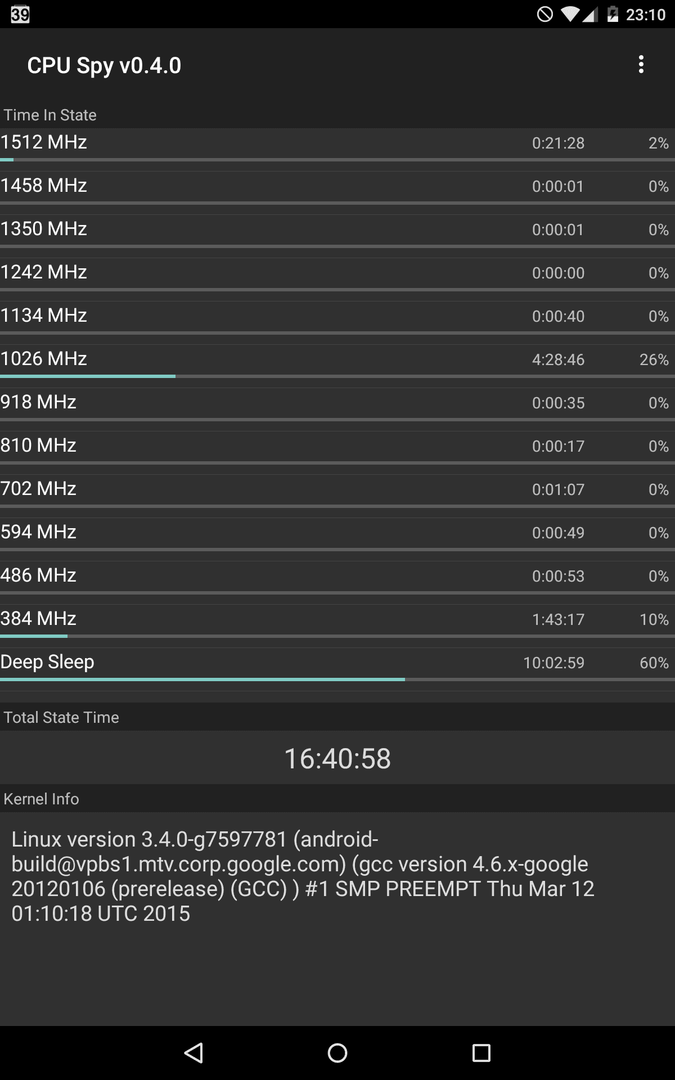

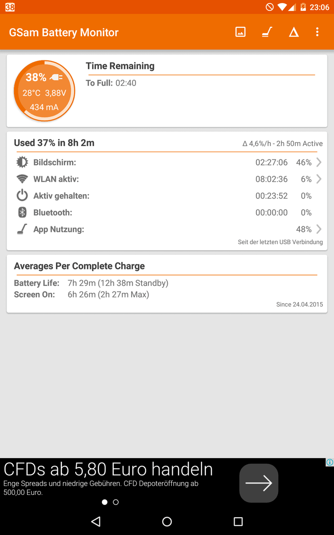

Anbei nochmal Screenshots, auch mal von CPU Spy.

CPU Spy zeigt die Werte seit dem letzten Reboot an, dessen Werte schwanken deshalb nicht. Bei dir geht die CPU in den Tiefschlaf, was darauf hindeutet, daß keine App diese unnötig belastet.
GSam führt seine Statistik, je nach Einstellung, unterschiedlich. Bei dir immer nach dem letzten Abstecken vom USB. Es wäre daher gut, wenn du dein Nexus einmal volllädst und erst kurz vor dem Abschalten einen Screenshot machst, dann sind die Statistiken am aussagekräftigsten.
Bisher sieht das für mich alles soweit recht normal aus, bis auf die vielen Systemprozesse an der Spitze, was aber an der kurzen Laufzeit von GSam liegen kann. 4,5%/Std Verbrauch sind auch wenig, bei mir sind es, wenn ich es den ganzen Tag nutze, um die 15%, abends muß es dann ans Netzteil. Wenn es länger nicht genutzt wird, hab ich hingegen einen Verbrauch von unter 0,2%/Std.
Also dass sich deine CPU bei knapp einen GHZ für über vier Stunden hochtaktet ist nicht normal.
Da hat ein Dienst deine CPU wachgehalten. Da Chrome ganz oben in der Verbrauchsstatistik auftaucht, wäre interessant zu wissen, ob du Chrome in der Zeit genutzt hast (Surfen, Datei runterladen, usw.)
