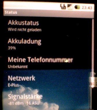

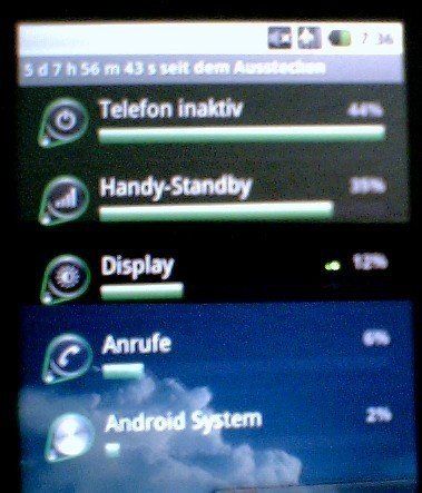

Mein N1 läuft jetzt volle 5 Tage und ich hab noch 39%.
Ob der Akku bis morgen früh durchgehalten hat und mein N1
mich wecken konnte, werde ich berichten :)
Grüße

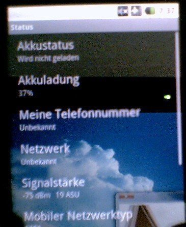

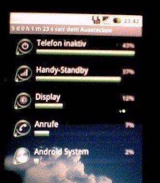

So, knappe weitere 8 Stunden sind vergangen und ja - mein N1 hat mich geweckt, der Akku war nicht leer.
Er hat über Nacht im Flugmodus gerade mal nur 2% Akku gezogen.
Also kann es nur an irgendwelchen Diensten liegen, die permanent den Akku penetrieren.
Grüße

Aber an deiner Akkustatistik sieht man ziemlich deutlich, dass du kaum was mit dem n1 machst. Bei mir ist immer mind. 60% vom Display verbraten. Bei Tagen wo ich viel mache noch mehr. Habe es noch nie geschafft, dass irgendetwas vor dem Display platziert war.
Wenn ich im Internet surfe, mails abrufe oder mit jemandem chatte, dann kann ich leider nicht auf das Display verzichten ;)
