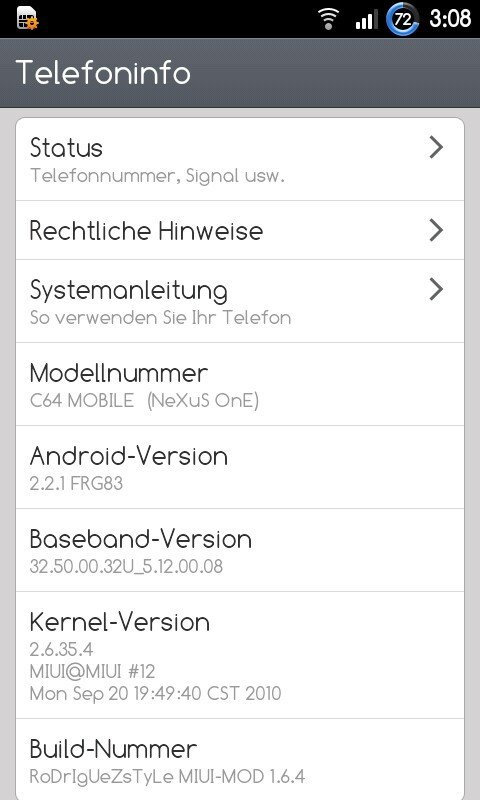

:blink: Neue Version is da.. !!! :blink:
:thumbsup: - v1.6.4 -:thumbsup:
wo ??? .. auf Seite #1
Danke fürs aktualisieren dRaCID01 ist bestimmt nicht leicht mit meinen update tieraden :D
