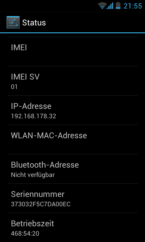

Also ich hab alles aktiv und den 4.0.3 Standard Kernel. Auch apps wie whats app und g+ laufen dauernd. Irgendwie komisch dass das nicht bei allen einigermaßen gleich ist. Außerdem hab ich auch ne lange Betriebszeit und es läuft wie nach einem Neustart :) im Moment ca. 470 Stunden.
Edit: 468 :)

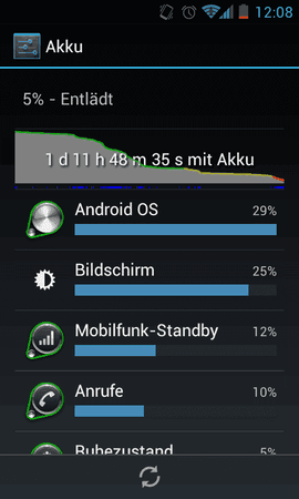

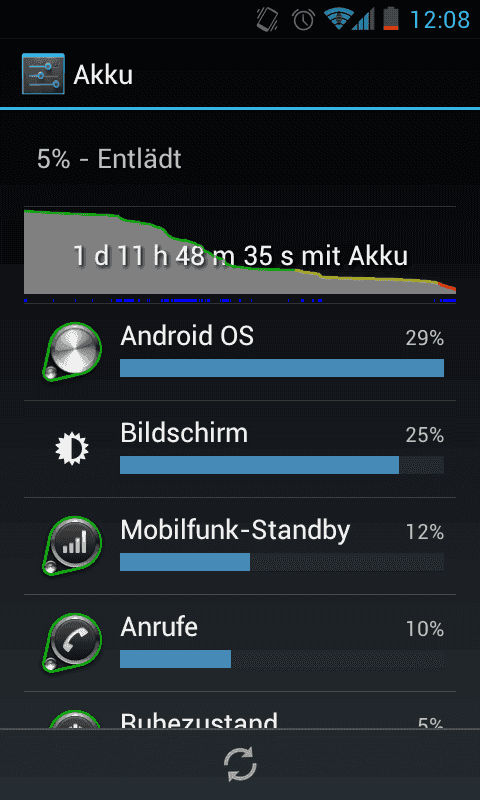

Stimmt wohl...
Hier mal ein extremes Beispiel für eine sehr gute Akkulaufzeit. Immer GPRS, Mail Synchronisation , Gtalk und Whatsapp aktiv. Nachts ist die Datenverbindung zwischen 23 Uhr und 7 Uhr deaktiviert.
